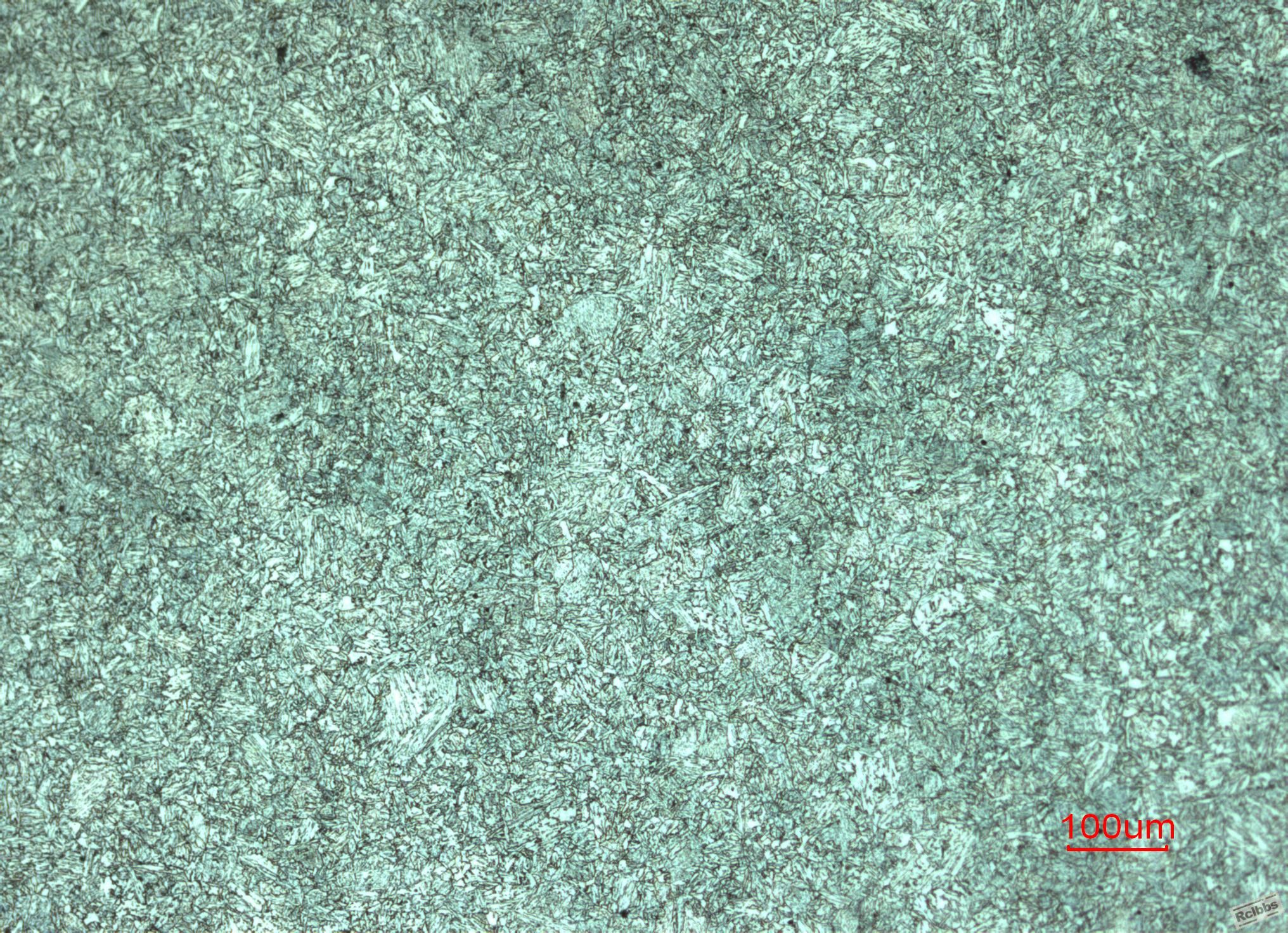

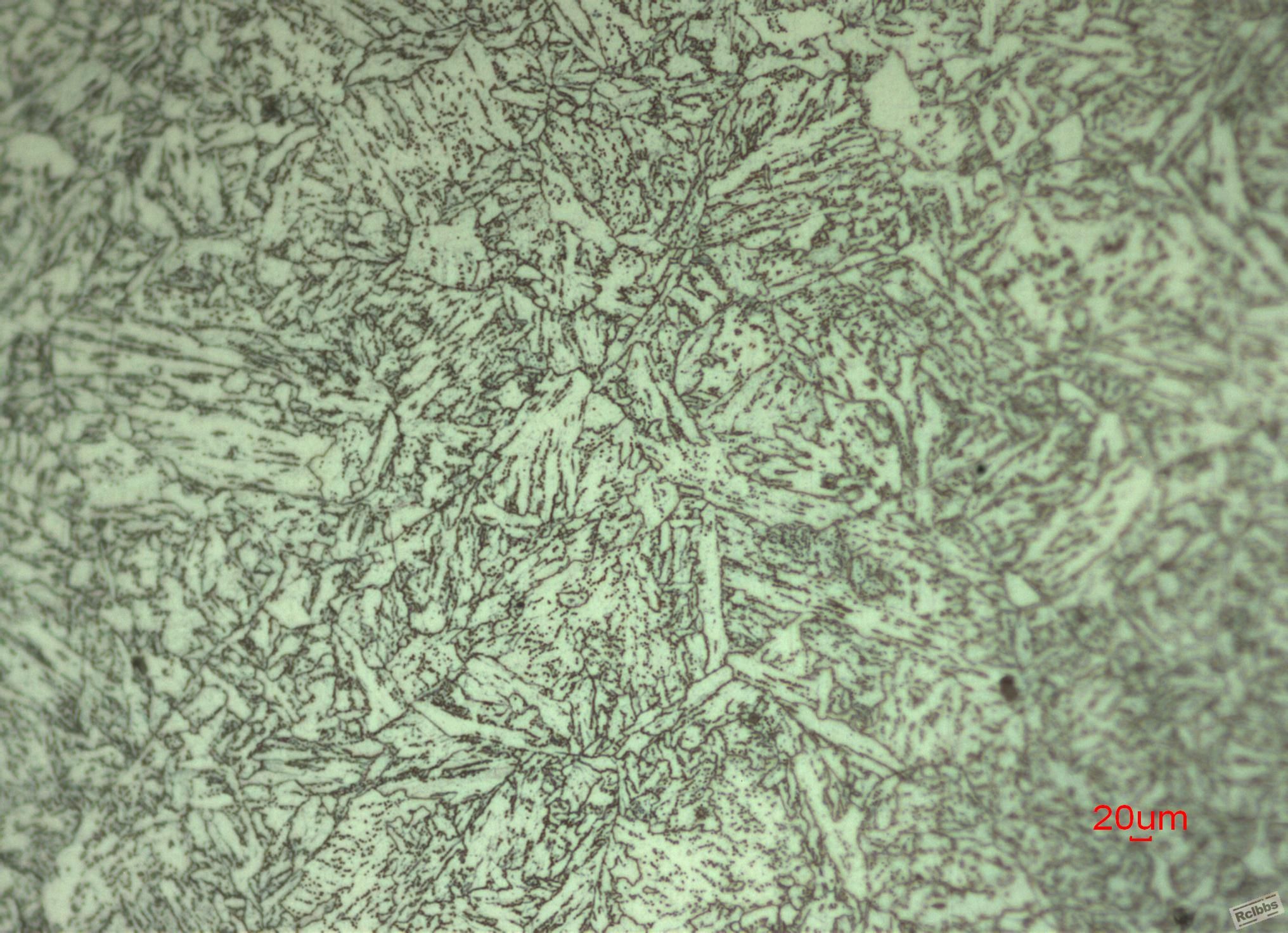

我们现做的工艺:880℃保温后炉冷至820℃,然后水冷至100℃以下;
回火:700℃保温后水冷两分钟,然后出水空冷。
性能:
拉伸:665(强度),501(屈服),27%(延伸率),68%(断面收缩率)
冲击值:25J(-20℃)
金相照片见附图,
请教该如何改进工艺?
500倍
500倍
100倍
100倍
签到天数: 107 天
发表于 2013-10-19 20:56:27 | 显示全部楼层
回火:700℃保温后水冷两分钟,然后出 ...
工件多大啊?

发表于 2013-10-26 21:36:12 | 显示全部楼层
如果是核电A508-3锻件的话,亚温淬火不行吧?你试试890度淬火试试,你的工艺应该也可以,我感觉是你们淬火前的正火组织准备没有做好。能否透露一下产品壁厚。我以前做过好多改钢种的热处理模拟实验,呵呵。应该是没有问题的。
