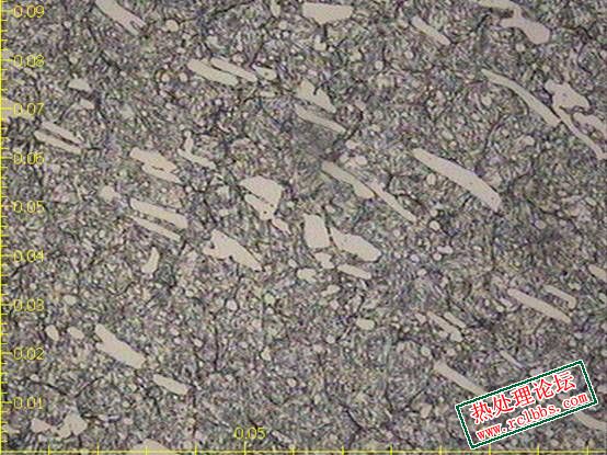

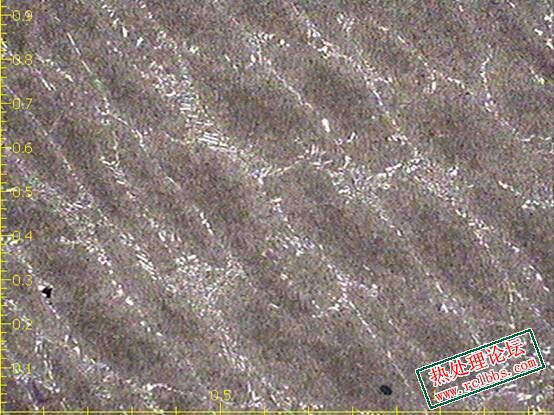

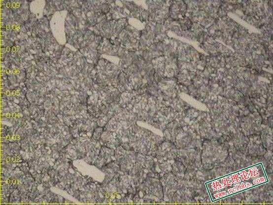

SKD11材质,高淬高回。用4%苦味酸酒精做了腐蚀,放大倍数为1000倍。图片如下:想请教各位高手图中的具体金相组织。其中黑色的线状物是晶界吗?能分得清哪里是奥氏体,哪里是马氏体吗?

发表于 2008-2-29 12:06:30 | 显示全部楼层
黑色网状为晶界是确定的.
 楼主| 发表于 2008-2-29 15:25:49 | 显示全部楼层
用SEM做了扫描,但由于没有这方面的高手指点,对图片还是一知半解。想请教达人,图中哪里是奥氏体哪里是马氏体呢?另外,是不是腐蚀剂用的不好,而显示的不完整?
发表于 2008-2-29 20:38:27 | 显示全部楼层
应该是
奥氏体中析出的马氏体

发表于 2008-2-29 23:11:20 | 显示全部楼层
回复 #1 tongruihuainan 的帖子
针叶状为 Martensite,衬托 Martensite 的淺色基底为 Austenite
发表于 2008-3-1 19:04:18 | 显示全部楼层
显微组织为回火针状马氏体+少量残余奥氏体+细颗粒状碳化物+块状共晶碳化物。
黑色的线状物为原奥氏体晶界。
残余奥氏体在针状马氏体间中。
 楼主| 发表于 2008-3-3 08:11:59 | 显示全部楼层
谢谢大家的及时回复。还想了解一下,残奥在上图中能表现出来吗?哪位达人能详细的说明一下哪里是残奥?因为我看见的好像都是马氏体。

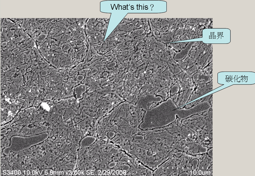

 楼主| 发表于 2008-3-3 14:34:45 | 显示全部楼层
[quote]原帖由 wangyr3106 于 2008-3-1 19:04 发表
黑色的线状物为原奥氏体晶界。
残余奥氏体在针状马氏体间中。
碳化物沿着晶界析出,那下图中碳化物包围的是什么晶粒呢?
