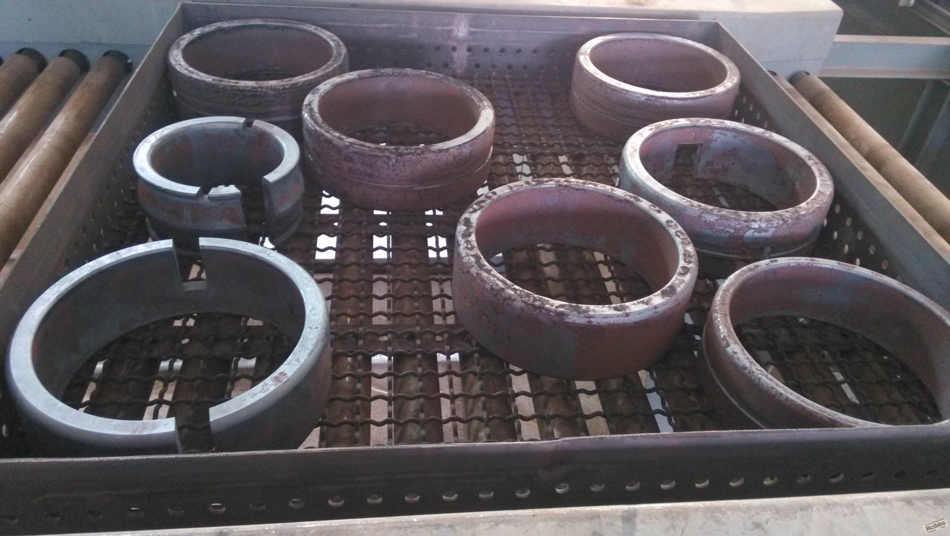

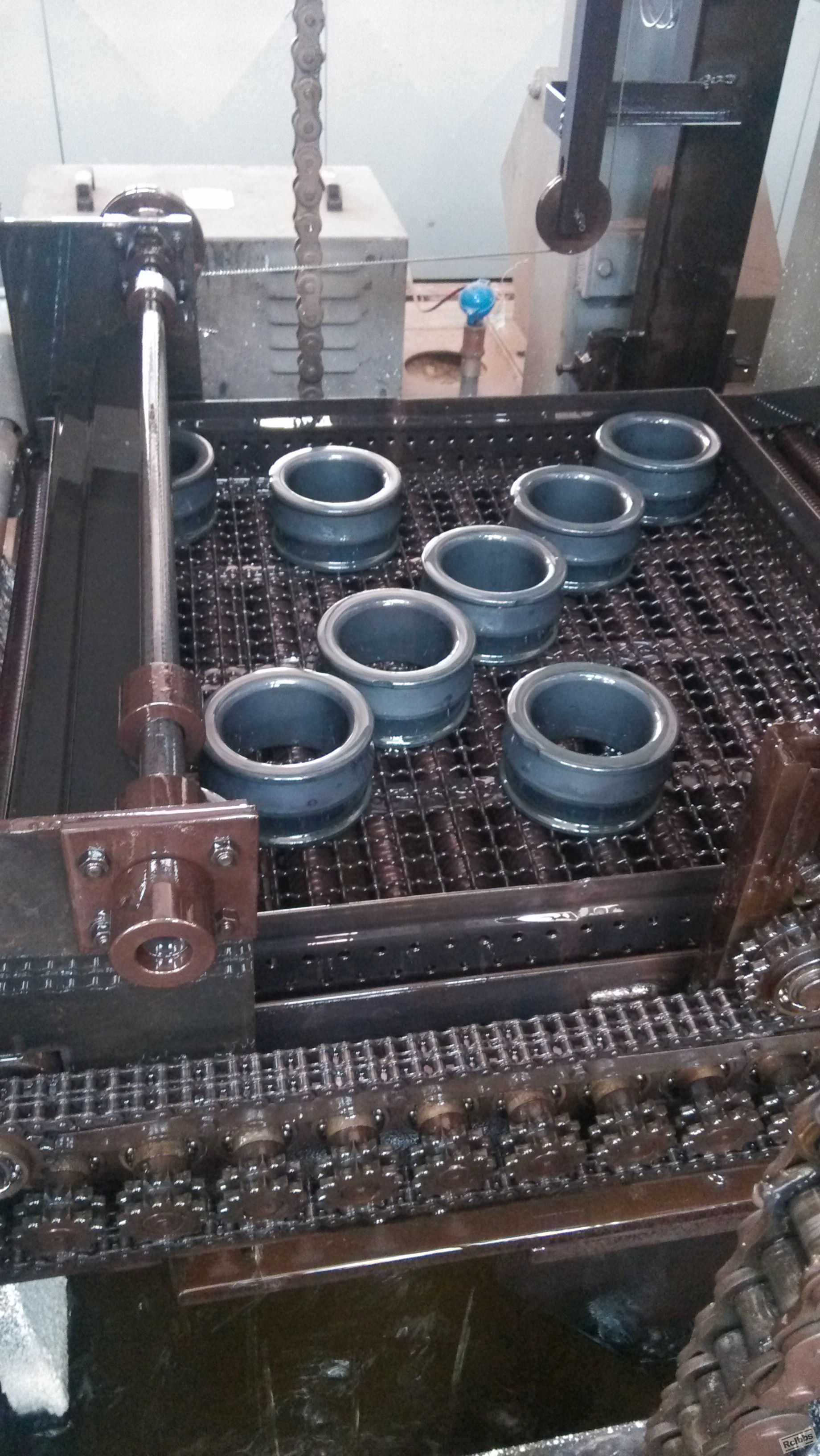

试验料1
试验料1

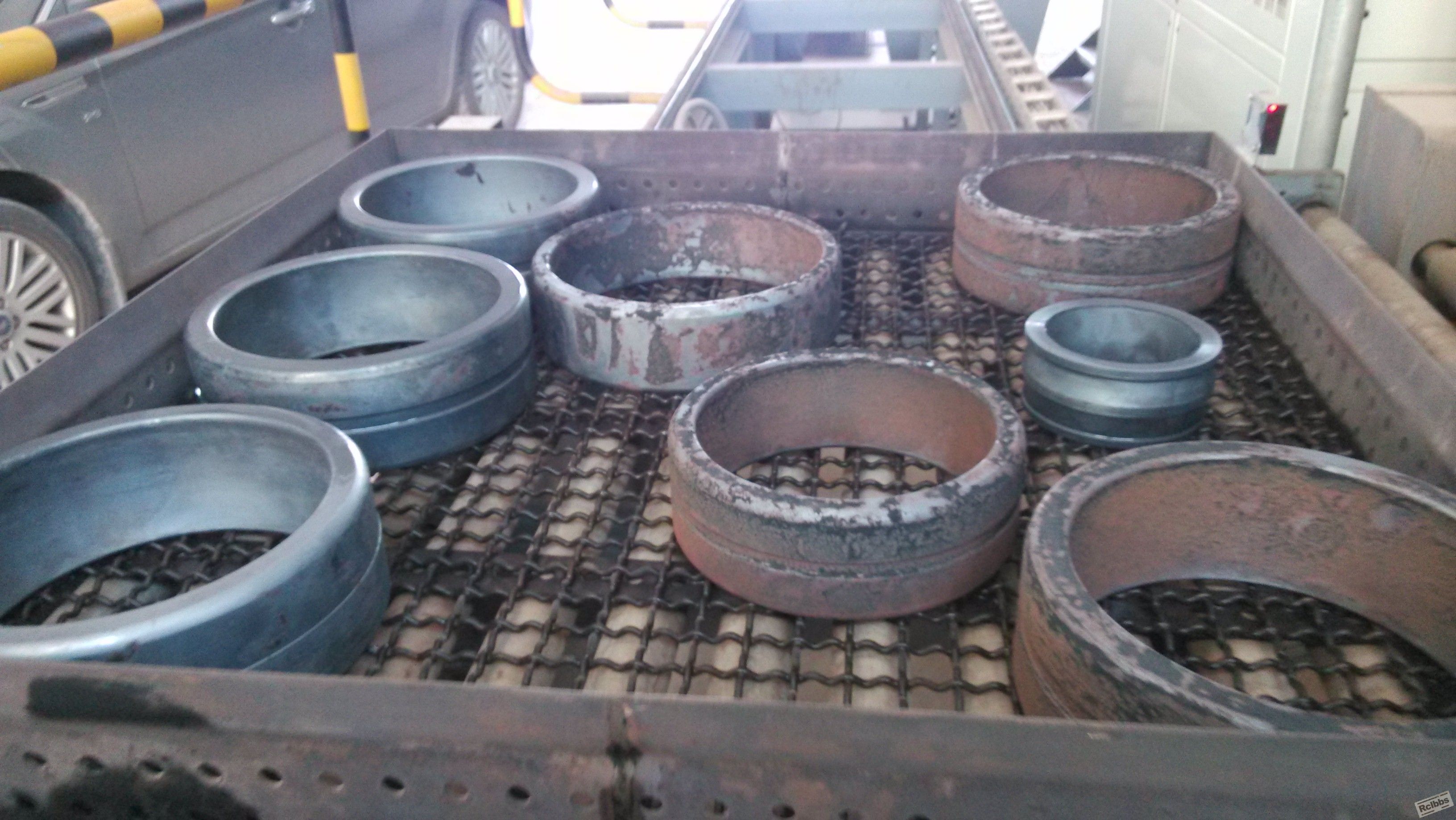

试验料2
试验料2
气氛是氮气  甲醇  丙烷    氮气纯度四个9
氧势1000             盐浴淬火
氧势也合适,气氛也合适,怎么就出现这样的情况呢,求助
料盘内是同一炉出的工件,怎么两种颜色呢?
签到天数: 1674 天
发表于 2013-7-14 17:24:55 | 显示全部楼层
你这个炉子有问题啊,而且问题不小。氧化脱碳那么严重啊。

赵翠高 发表于 2013-7-14 17:49
不知道哪个环节出的问题,氮气不纯?还是甲醇不纯?
这是炉子的问题,漏气。
发表于 2013-7-14 21:26:49 | 显示全部楼层
那个套圈上的是黑斑还是脱碳啊
好像盐浴的出来时蓝色的吧。
进炉前的的清洁度一样不一样啊。

我初步判断是氧化了。应该是炉子漏气了。这是什么设备做的,问题很严重。楼主说说是什么炉子?
发表于 2013-7-14 21:38:24 | 显示全部楼层
炉子问题大大的。首先,温度肯定不均匀,用黑匣子九点法测一下即知。其次,气氛不均匀,设备有漏气点,赶紧查一下。第三设备加工粗糙,不知谁家设备,赶紧停炉返修,不能再用了!

昨天晚上想了一夜,这个炉子应是盐浴辊底炉,从料盘制造设计看,有些简陋,绝不是爱协林的,爱协林会是卷边,强度更好更精致;国内搞大型盐浴辊底炉一个爱协林,一个金舟科技,那这个炉子就是建通盈动的,咳!被丰东收购还没起色,本质改变不了!

您说的这些问题,能不能说说原因和理由,谢谢!
颜色的差异性?这种颜色的差异性的根本原因又是?

是废料堆里捡出来的垃圾产品吧,看看产品进炉前的状况……

看你做的应该是试验件,是不是废料,如果废料入炉前就已经生锈了,淬火后颜色不会好看,再就是注意气氛调整,过度室淬火室废气是否排净

看起来是不同的废料进炉做工艺试验用的

应该是设备漏气了,气体杂质不会有这么严重的氧化脱碳现象!

1、工件原本就是这样进炉的吗?2、炉内气氛不均不应该是这样的形式?朋友最好把情况说的更清楚一些,大家分析好更有针对性
发表于 2013-7-17 14:07:29 | 显示全部楼层
建议检查下你们的设备,肯定是漏气了,要不不可能氧化脱碳这么严重。

炉体密封不好,漏气!

温度不均匀,设备存在漏气点

炉子的问题,与氮气和甲醇纯度没有关系

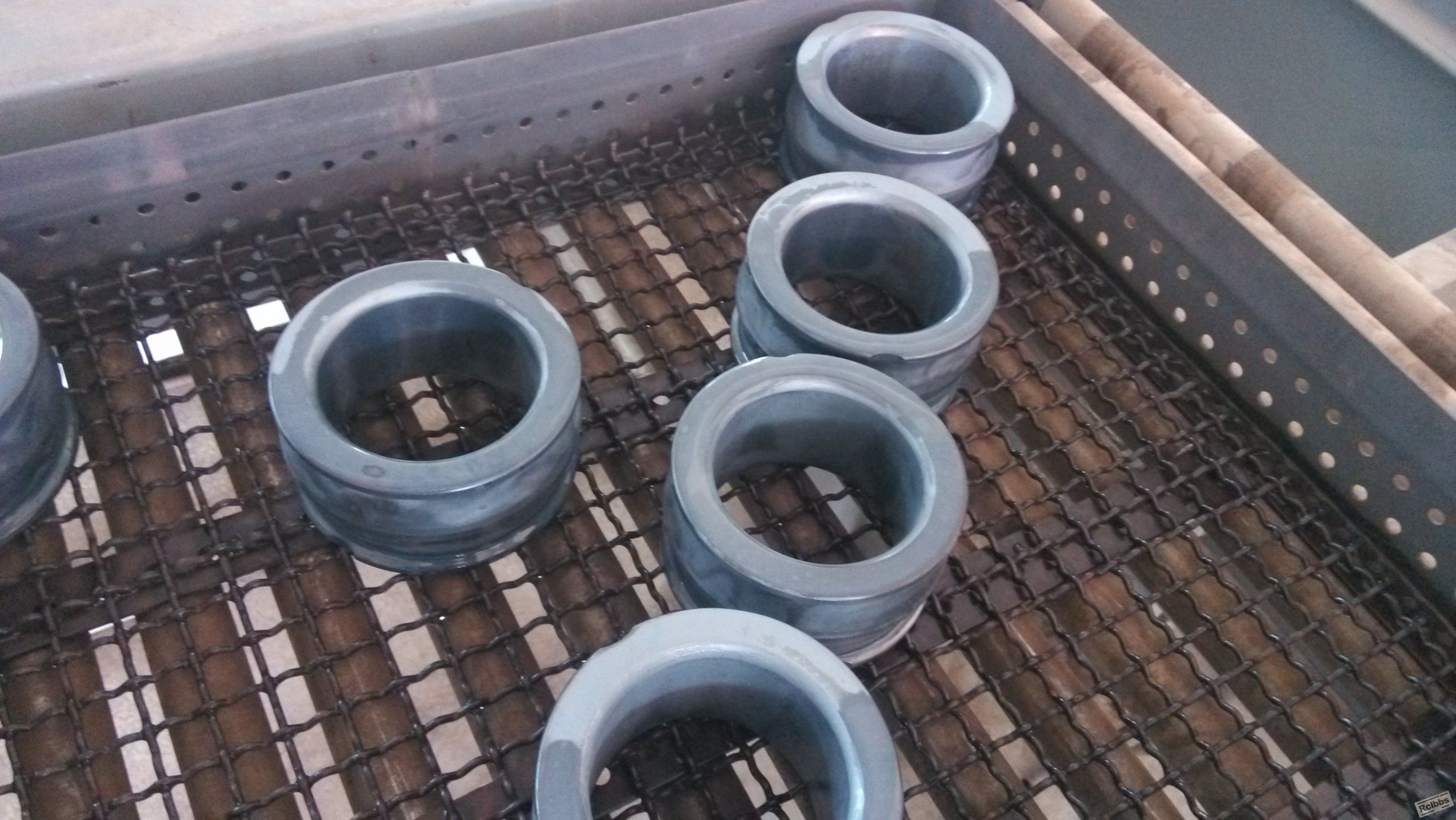

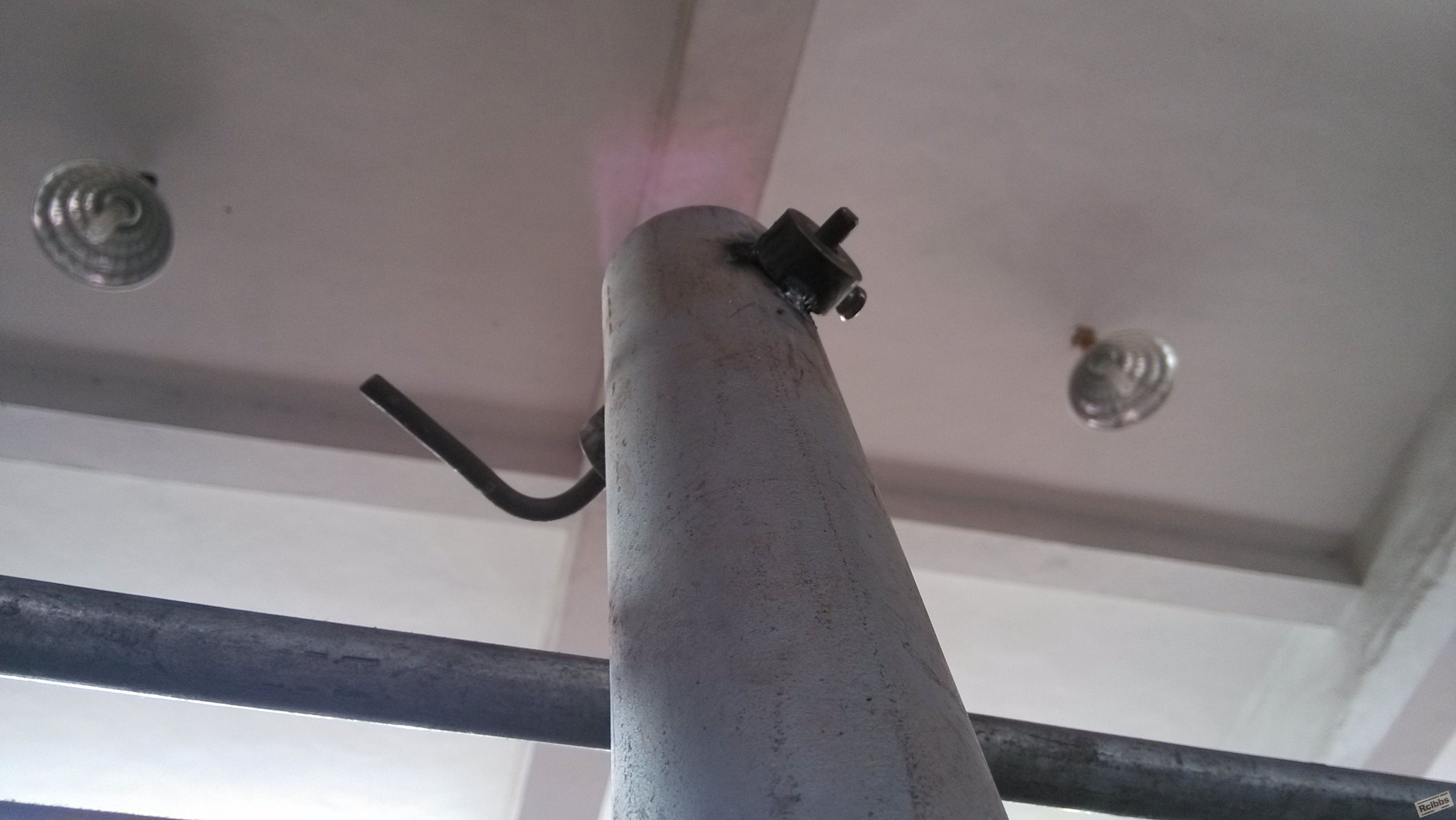

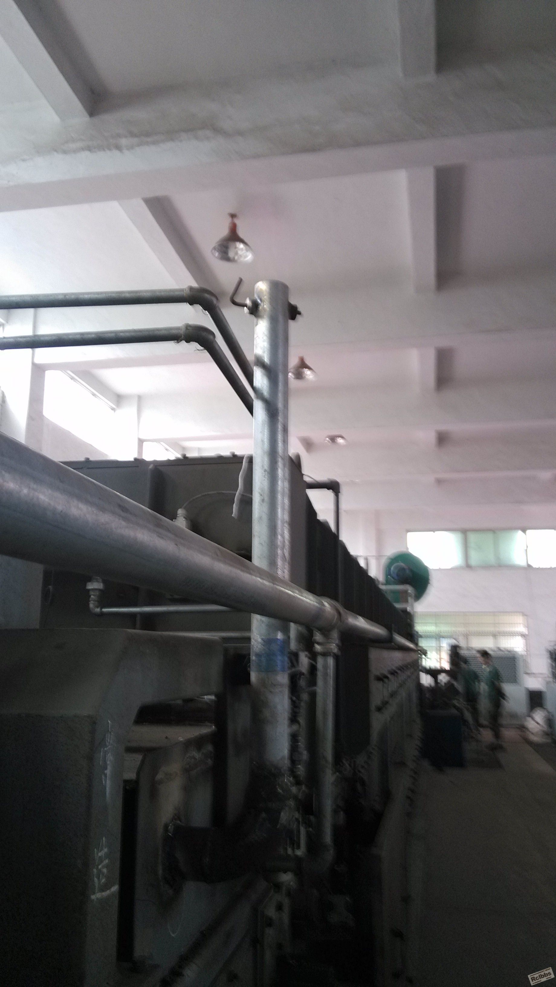

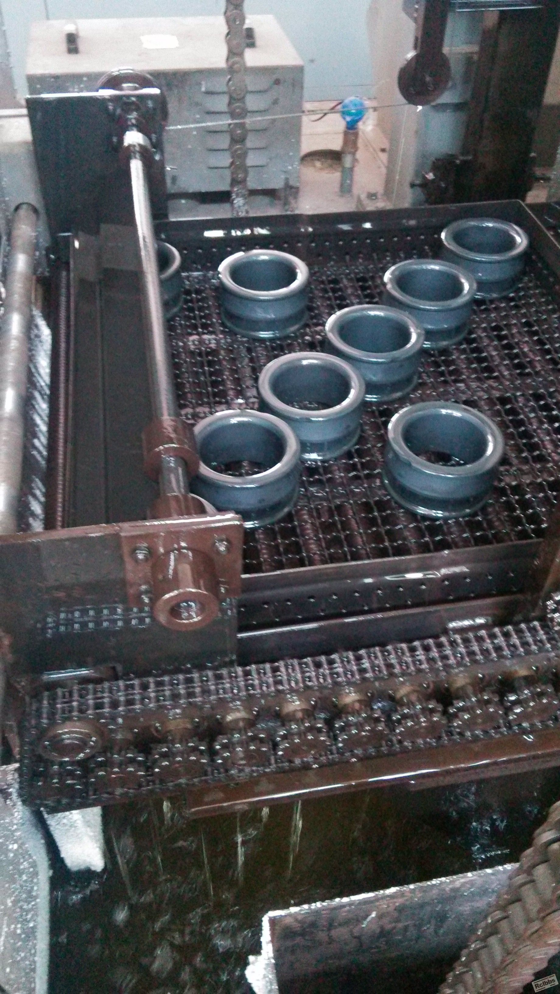

 楼主| 发表于 2013-7-24 12:12:04 | 显示全部楼层
解决问题后,之前一直没上传。
