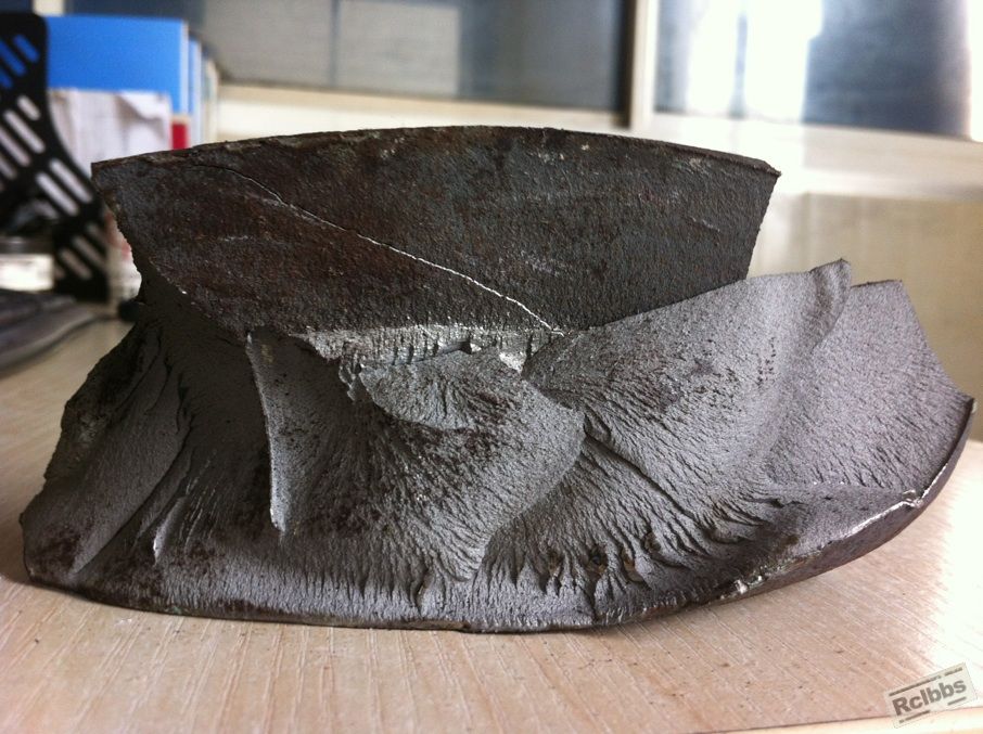

1.材质:60Si2CrA 材料直径60-70mm
淬火介质:快速淬火油 特性温度639℃,最大冷速95.8℃
工艺状态:棒料960-980℃保温0-60min(要求不保温因一炉料生产周期至少为60min左右因此最后一根料至少保温60min)后卷制成弹簧(弹簧结构原因,弹簧应力较大),卷制后放入均温炉中保温约30Min,保温温度870-880℃,到时间后取出淬火,由于弹簧较大淬火使用行吊不能保证弹簧完全水平放入油池中,弹簧从炉中取出到放入油池过程约50S.弹簧淬火冷却后进行中温回火,回火温度420-440℃。 回火后硬度47-52HRC。

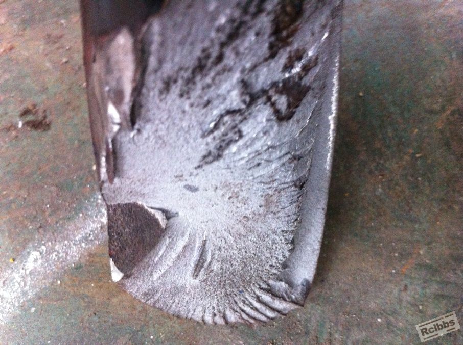

开裂状况:弹簧多为淬火开裂,开裂外貌如图
2.材质:60Si2CrA 材料直径55mm
工艺状态:中频加热930-970℃卷制成弹簧,卷制后放入均温炉中保温约40-45Min,保温温度880-890℃,到时间后取出放置淬火,淬火温度设定为870℃自动将弹簧滚入油池,弹簧淬火冷却后.弹簧淬火冷却后进行中温回火,回火温度420-440℃。 回火后硬度49-52HRC。
55mm
55mm
55mm
55mm
55mm
55mm
请各位师傅帮忙找找原因

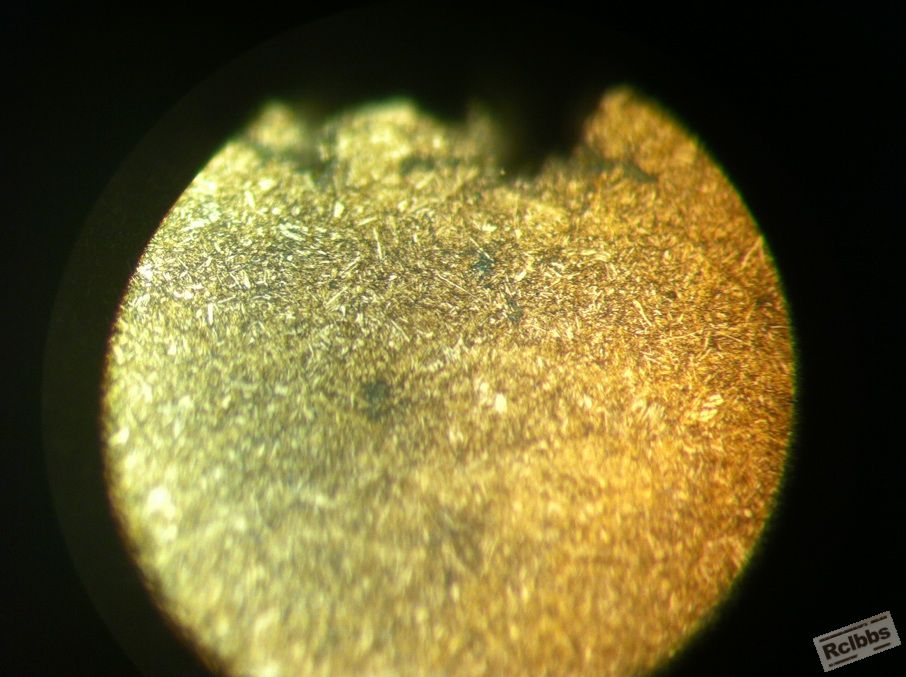

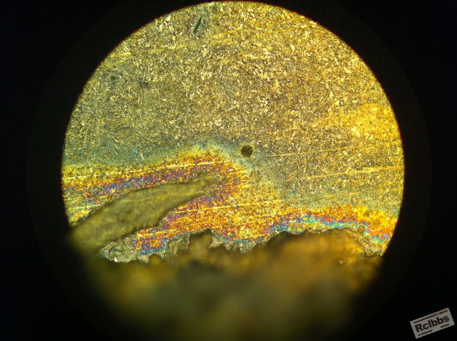

 楼主| 发表于 2013-6-25 13:43:22 | 显示全部楼层
qlf_126 发表于 2013-6-25 11:44
那钢厂这不是扯呢嘛!未检测晶粒度就敢说晶粒粗大啊!
钢厂是看的回火后组织

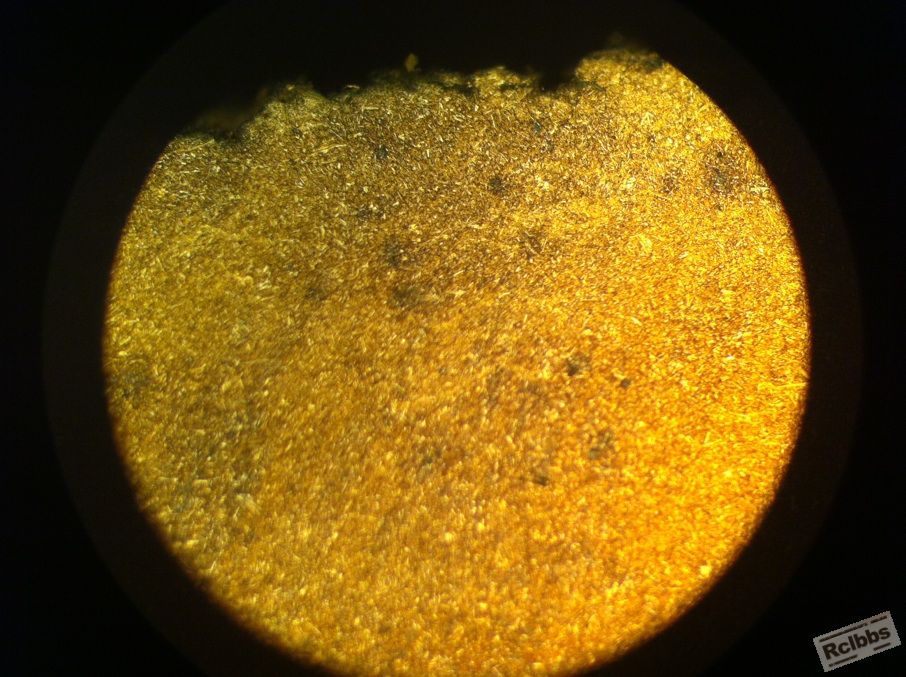

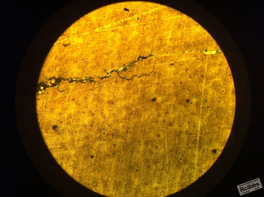

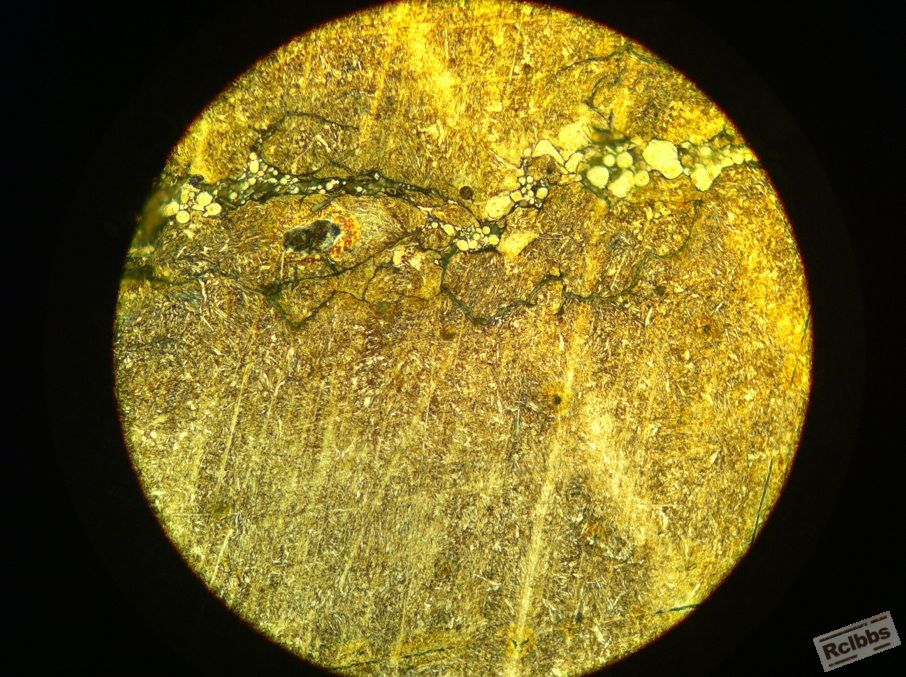

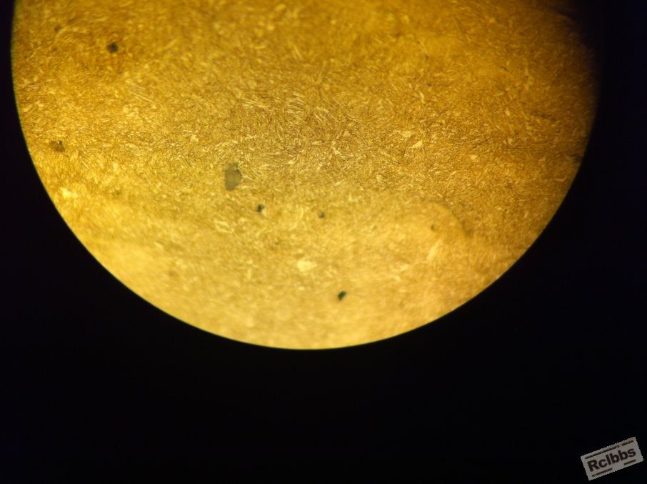

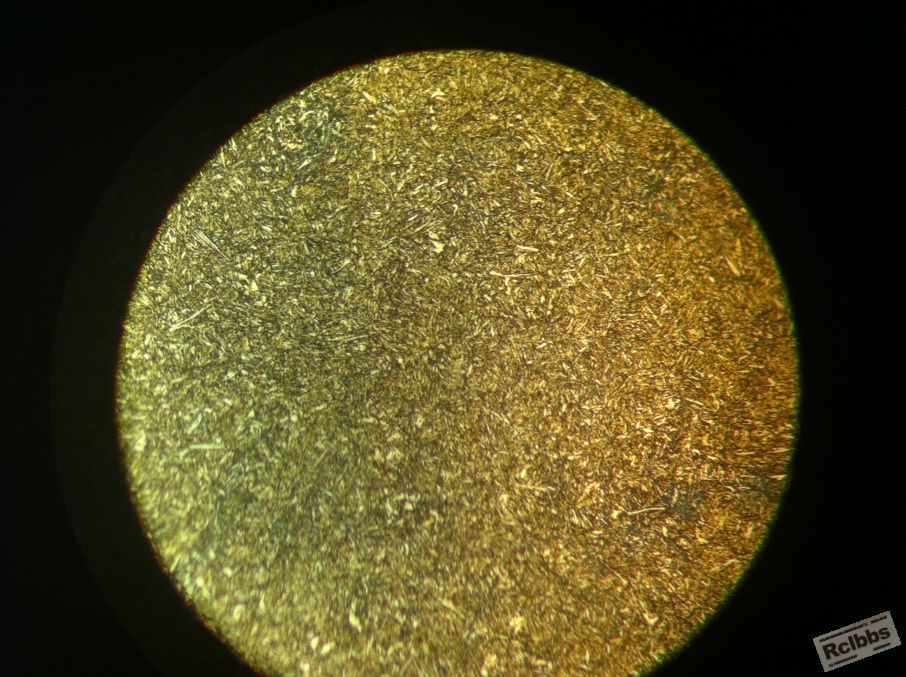

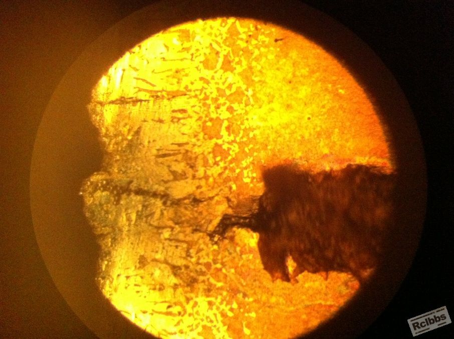

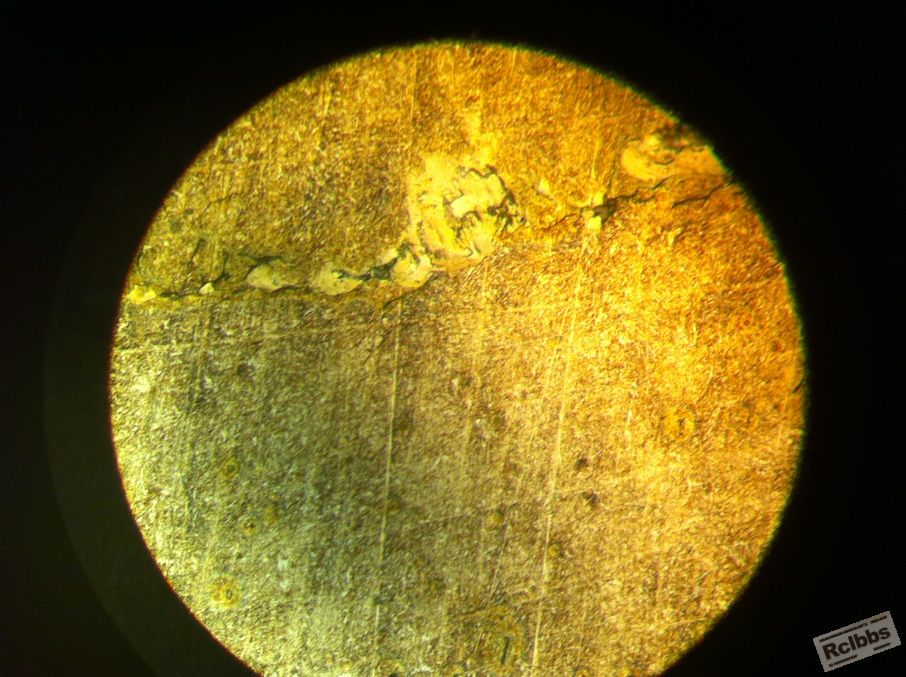

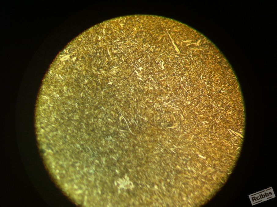

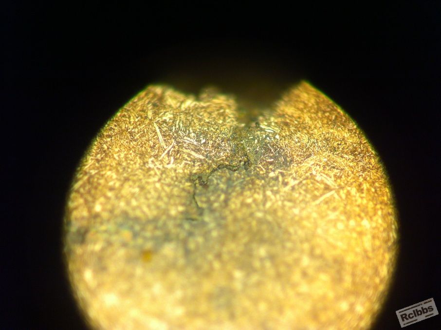

1-1x400
1-1x400
1-2x400
1-2x400
1-3x400
1-3x400
1-4x400
1-4x400
1-5x400
1-5x400
2-1x400
2-1x400
1-1x400
1-1x400

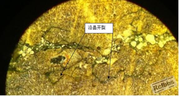

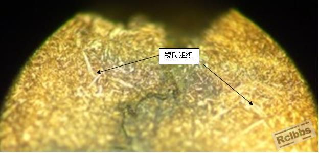

签到天数: 144 天
发表于 2013-6-25 14:03:16 | 显示全部楼层
mryang 发表于 2013-6-25 13:43
钢厂是看的回火后组织
明白啦!LZ钢厂是看你裂纹金相发现裂纹为沿晶开裂,而且裂纹周围确实是有少量魏氏组织存在,故此判断的你热卷或是热处理过程中出现过热可能!据LZ提供的照片来说也不是不无道理!前贴中俺提到增加正火工序的目的其实一个是应力释放,另一个就是消除卷绕过热。
而LZ你考虑的也对,产品不是大件的话,增加正火工序的话生产成本增加,老板估计是不会同意的。(他是宁愿出现1/10的裂纹报废件)
这种情况俺个人提以下建议:
1.修订测温仪器,保证测量温度准确。
2.热卷加热温度控制:≤950℃。(如果工艺允许,可适当降低至920—930℃)
3.热卷加热保温时间控制:40min左右。(LZ可依据不同直径产品验证调整)
4.淬火温度控制:850℃。(必须保证淬火后硬度,LZ可依据实际情况验证)
以上个人观点,仅供参考。
 楼主| 发表于 2013-6-25 14:51:17 | 显示全部楼层
qlf_126 发表于 2013-6-25 14:03
明白啦!LZ钢厂是看你裂纹金相发现裂纹为沿晶开裂,而且裂纹周围确实是有少量魏氏组织存在,故 ...
1.我在卷制后淬火前进行870-880的均温30分钟不也是把温度温度降下来了吗?这个是不是不能起到细化晶粒的作用?
2.我从我发的图片不能找到明显的魏氏体组织能不能请您帮我标一下
3.淬火回火状态下我也不能发现明显晶界(技术不到家请见谅)能不能帮我也标一下
十分感谢
签到天数: 144 天
发表于 2013-6-25 15:11:27 | 显示全部楼层
mryang 发表于 2013-6-25 14:51
1.我在卷制后淬火前进行870-880的均温30分钟不也是把温度温度降下来了吗?这个是不是不能起到细化晶粒的作 ...
1.卷绕要是过热的话,后面淬火是无法消除过热的,除非你是热卷后空冷正火。

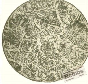

2.至于魏氏组织见图
 楼主| 发表于 2013-6-25 15:34:40 | 显示全部楼层
2.至于魏氏组织 ...
我一直以为魏氏体是这个样子 J9GP)M`L4]}OT0KEP]7JMAF.jpg }3WO51{L$P[KEV_M5M6VZ(O.jpg 成梭状有点类似上贝氏体
这个判断它是魏氏体而不是未溶块状铁素体
签到天数: 144 天
发表于 2013-6-25 15:46:08 | 显示全部楼层
mryang 发表于 2013-6-25 15:34
我一直以为魏氏体是这个样子成梭状有点类似上贝氏体
这个判断它是魏氏体而不是未溶块状铁素体
这个是教科书上的标准图例吧!
教科书与实际生产中的情况还是有所差别的,LZ慢慢自己就能明白啦!
 楼主| 发表于 2013-6-25 15:50:27 | 显示全部楼层
qlf_126 发表于 2013-6-25 15:46
这个是教科书上的标准图例吧!
教科书与实际生产中的情况还是有所差别的,LZ慢慢自己就能明白 ...
嗯 工作两年我也发现这些问题了 有时候连国标都不能偏信 今天谢谢您了 耽误您这么多时间
