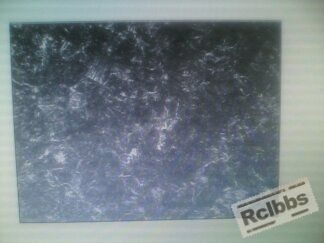

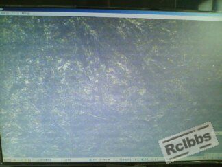

请各位大师看一下这些调质组织,材质40Cr.请问其中那种粗大的像板条M束的S 是不是索体呢?如果是应该叫什么索体?如果不是那又是什么组织呢?请问此三张图片上的调质组织在性能上有什么优缺点呢?

图片不清楚,第一张黑色组织会不会是贝氏体?

图片不清晰,影响判断。

图片看不清 好像前两张是接近表面的组织,第三张是接近心部的组织

至于图处上的东东,昨天东风公司的老师已来指导过了:F 、B及保持M位相的索氏体

抛开照片是否清晰不说,这样的调质组织的话,肯定得被灭掉!仅由照片推测:试样的调质过程,淬火加热、冷却以及回火肯定都存在问题!

前两张图片有贝氏体,最后一张的组织也不咋的,照片确实不清楚啊!

前两张黑色是下贝氏体针在回火后细碳化物没有集结长大呈现出黑色,回火温度偏低或时间不足。后一张有网状先共析铁素体,估计是大件冷速不够又或是心部组织。

他们都是15cm左右宽的长轴杆类调质组织,前张里的粗大组织,东风公司的老师说它们是保持马氏体位相的回火索氏体,后一张有先共析铁素养体,还有上贝氏体,另个还有一些说不出的组织

同意东风公司的老师的指导,是F 、B及保持M位相的索氏体
