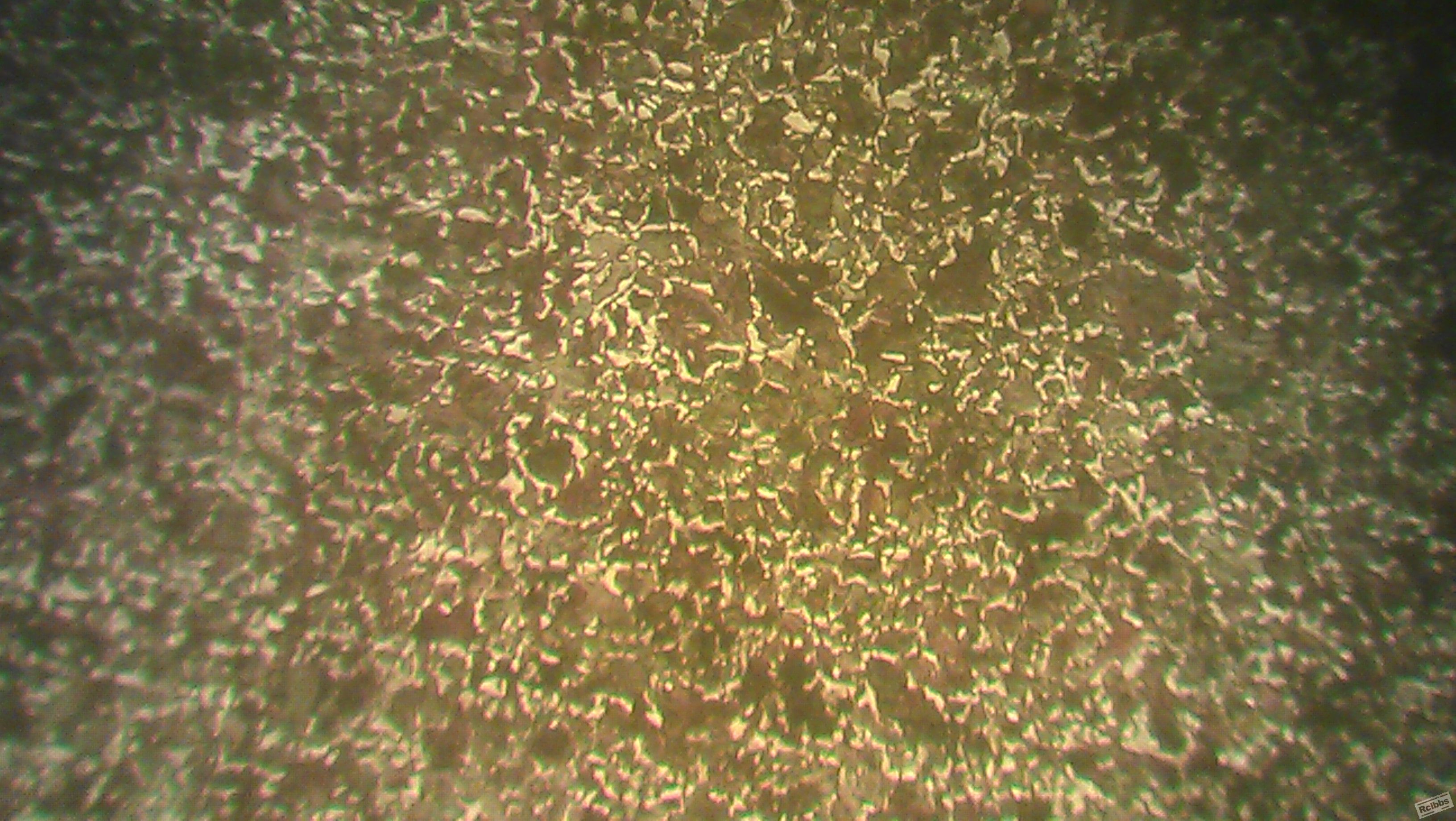

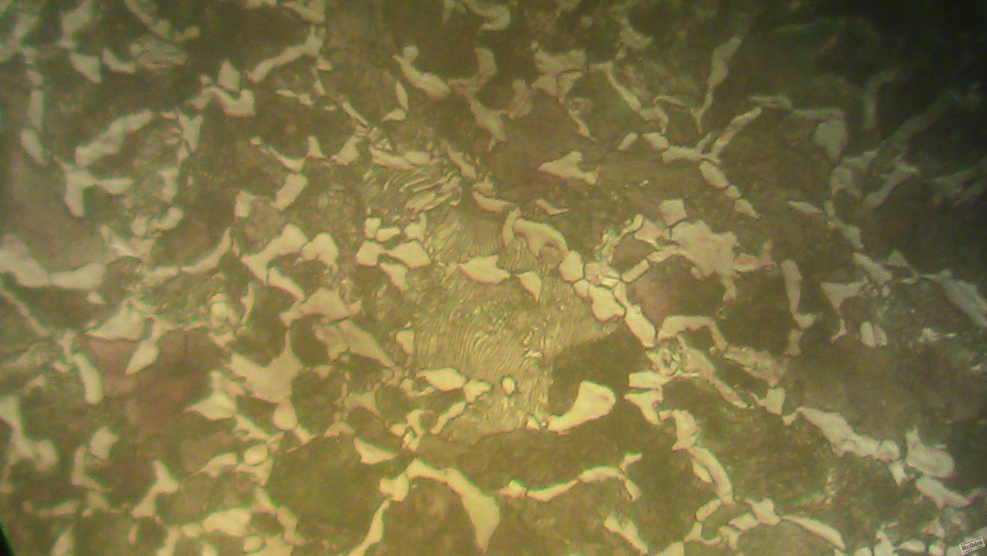

55#正火组织,片状的是什么组织?这样的组织可以评几级?

发表于 2013-6-19 19:01:29 | 显示全部楼层
评2级怎摸样?珠光体吧。

发表于 2013-6-20 17:51:18 | 显示全部楼层
是正常组织。在正火的组织里肯定是可以有的。

发表于 2013-6-24 21:03:46 | 显示全部楼层
感觉冷速有点慢 珠光体片间距太大了 网状铁素体也很明显

发表于 2013-6-24 21:51:06 | 显示全部楼层
很普通,很正常的组织,正火组织没有什么问题

发表于 2013-6-25 08:08:12 | 显示全部楼层
其实个人感觉:铁素体长大的不够充分,还带着点沿晶网状的感觉,希望LZ查下保温时间是否足够!

发表于 2013-6-25 23:39:59 | 显示全部楼层
正常的正火组织,铁素体加珠光体
