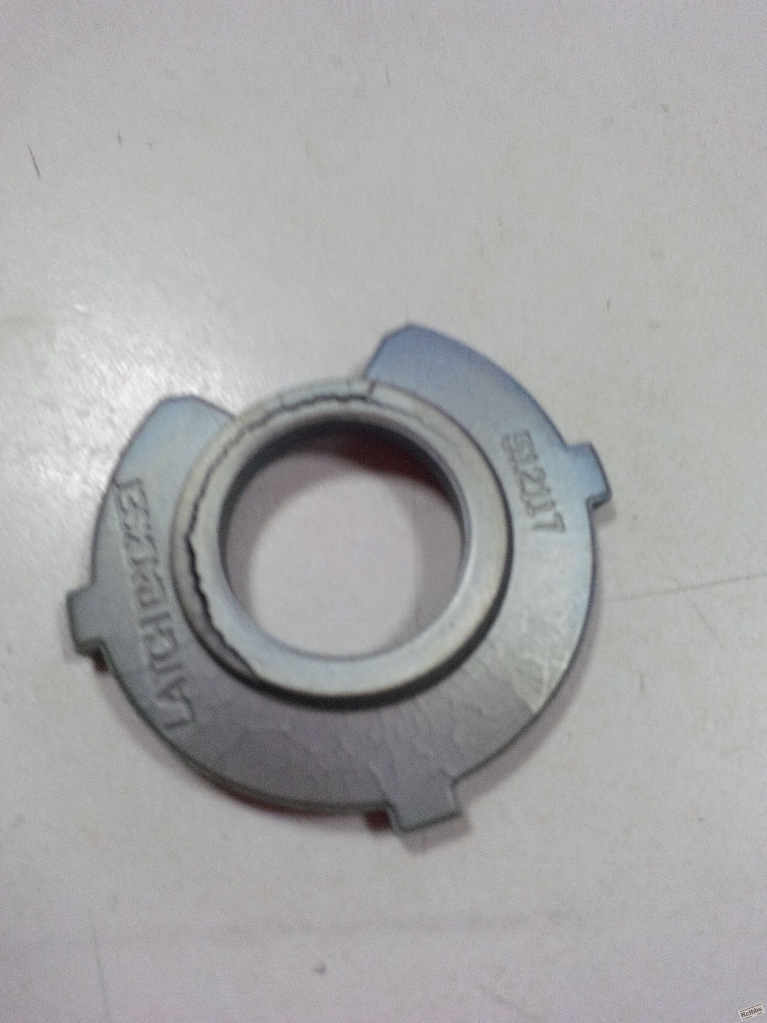

还是先做一个金相看看,具体工艺是、、?

请说说工艺过程,如何冷却?

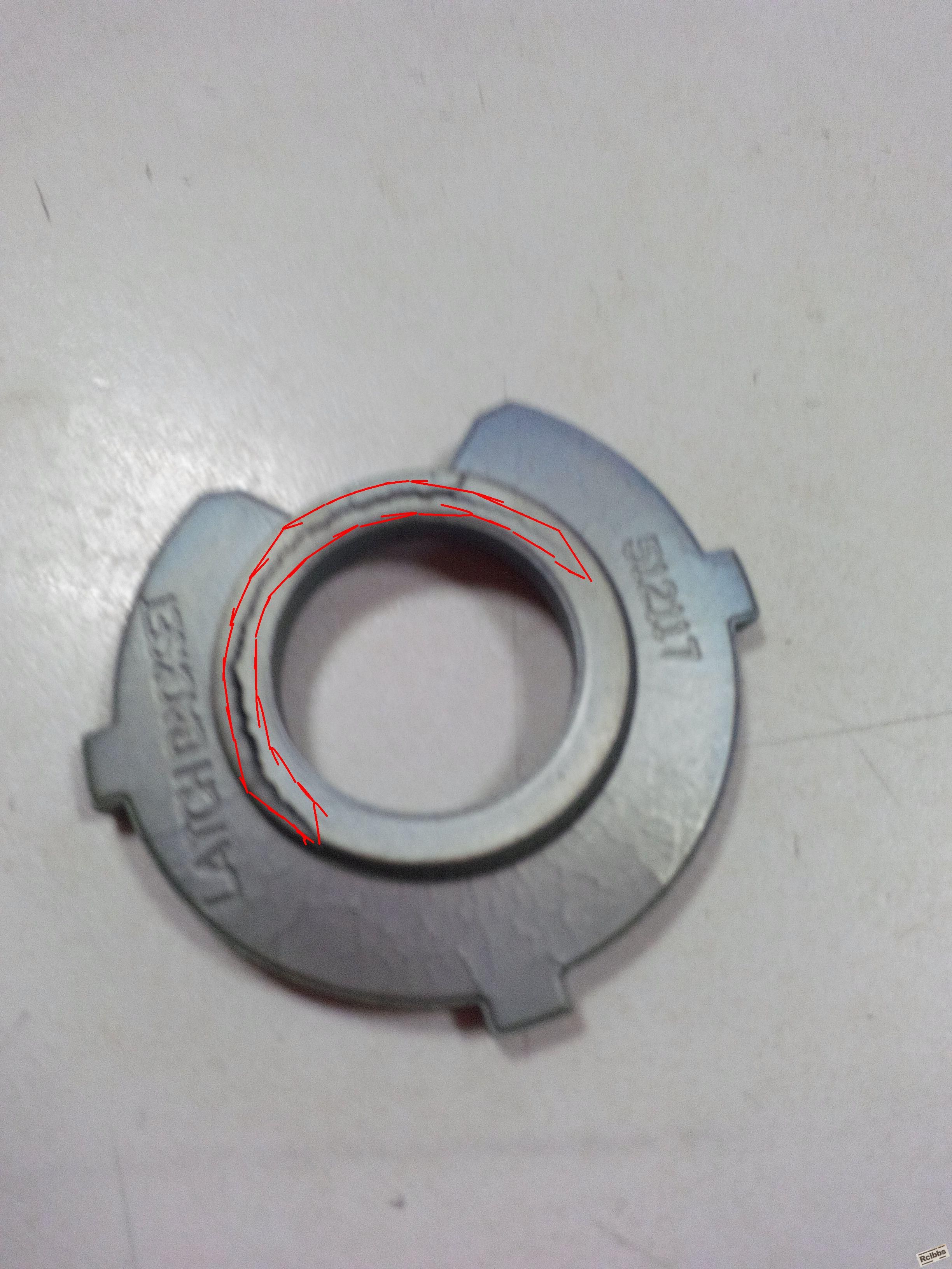

虽然图片像素高(957.82 KB),但还是不知道裂纹的准确部位。

工艺为:400保温1小时,520保温2小时,570保温3小时!没有起动风扇而是炉外鼓风冷却。
发表于 2013-6-21 07:27:23 | 显示全部楼层

铸铁氮化开裂的原因是原始组织中的白口没有消除(可以用高温退火,充分进行石墨化)

我做了个八样!都出现这个现象。我经分析有点同意7楼老师的观点。
