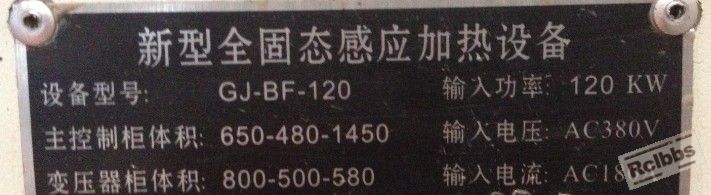

麻烦你帮我看看:这个型号的机器算不算高频机 QQ截图20130711132015.jpg

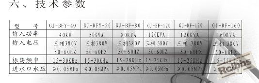

发表于 2013-7-12 08:57:17 | 显示全部楼层
高频这个定义,最早的时候是相对于工频来说的,工频以外的都可以称之为高频。
工频是最常见的震荡频率,即50HZ至60HZ。常出现于供电电源,如220V 50HZ 和380V 50HZ 最为常见。
随着电力电子技术的发展,在感应加热技术中出现了频率更高的供电电源。
目前常见的感应热处理电源的工作频率大致为5KHZ至200KHZ,甚至更高。
中国感应加热的泰斗,沈庆通先生(洛阳人),是这样定义高频的:“10KHZ以下的称之为中频,10KHZ至100KHZ称之为超音频,100KHZ以上称之为高频。”
很显然工作频率在15KHZ至30KHZ时,其称之为超音频感应加热电源。可推算,该电源适用于淬火层在1.8mm至2.2mm的零部件的淬火。(值得注意的是,部分厂家的标定频率和实际工作频率是有很大出入的。)
供参考,谢谢!
