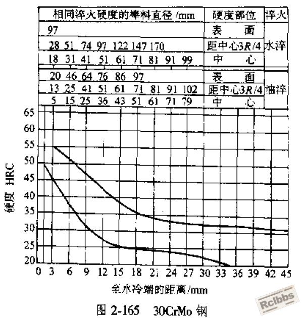

材质30CrMo圆钢淬火时用水淬和油淬出来的硬度差别有多大呢

看工件直径或厚度的尺寸来定
