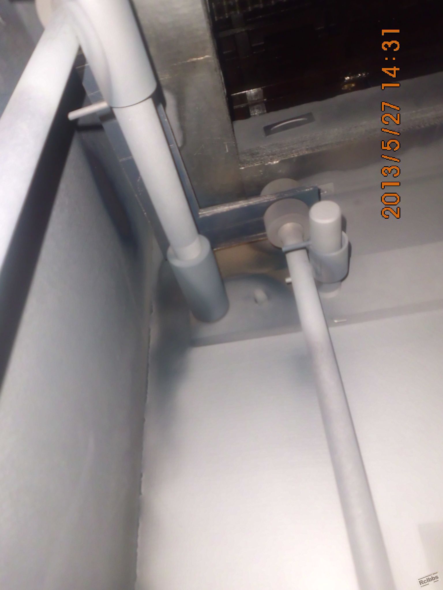

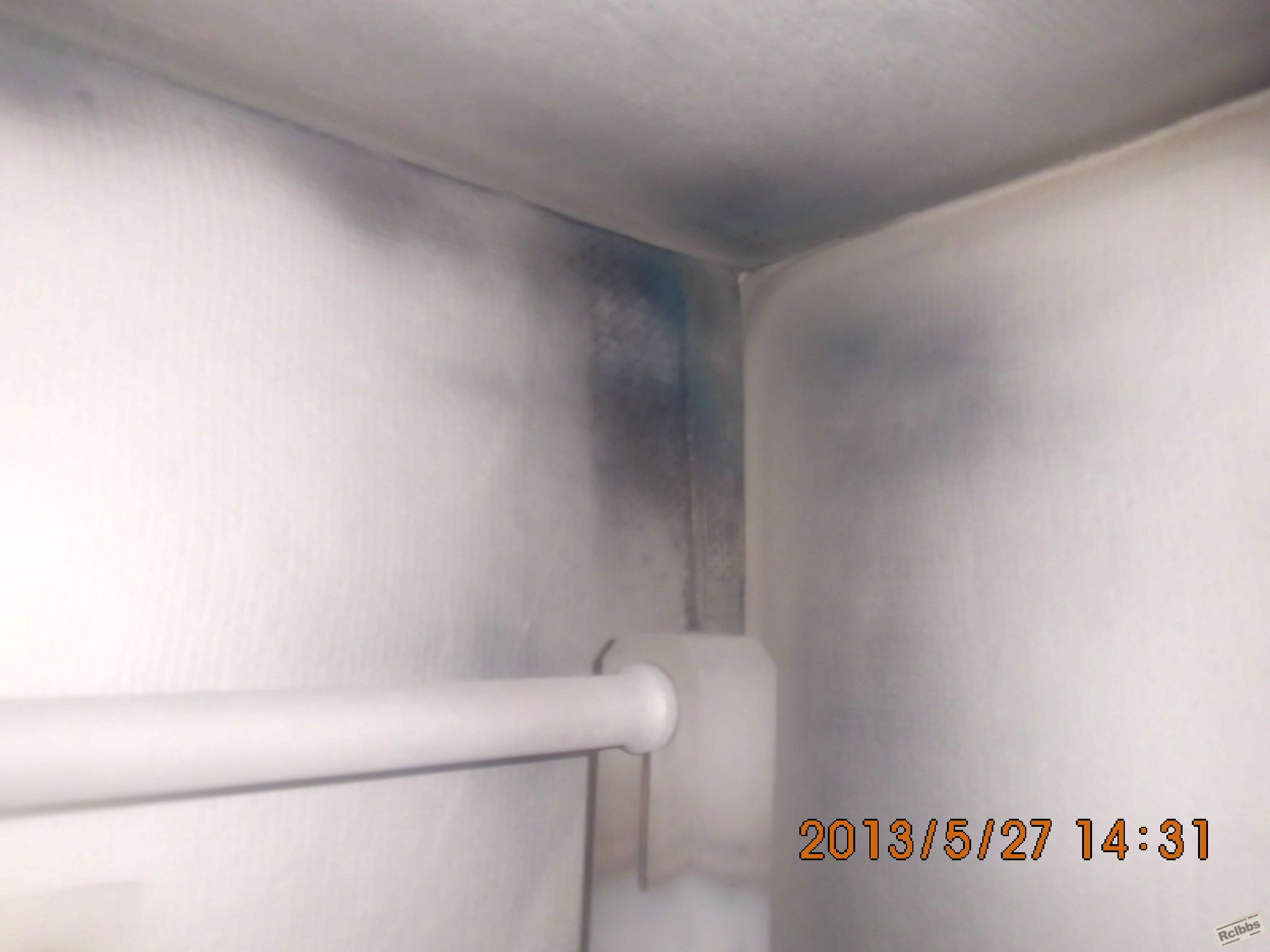

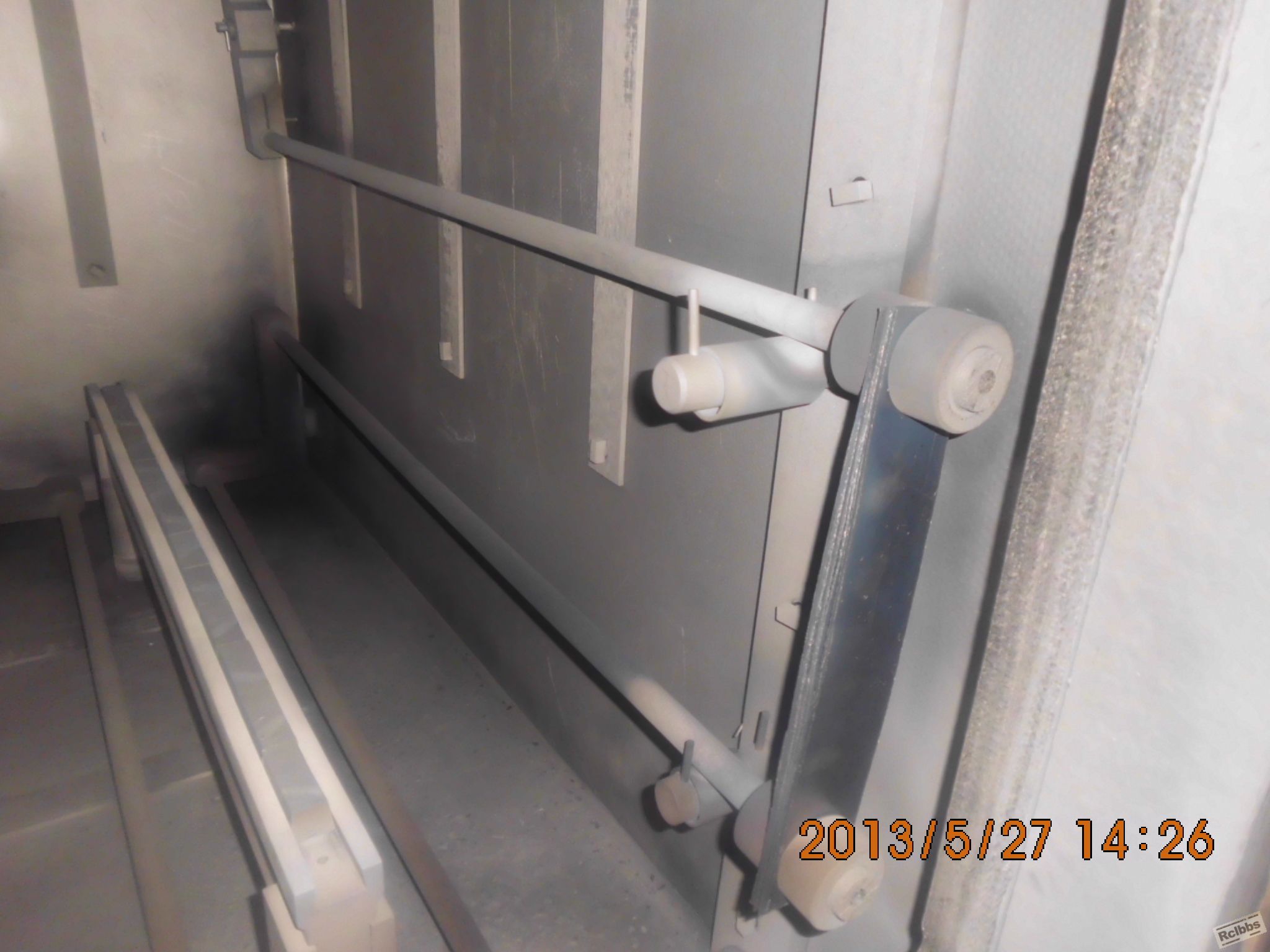

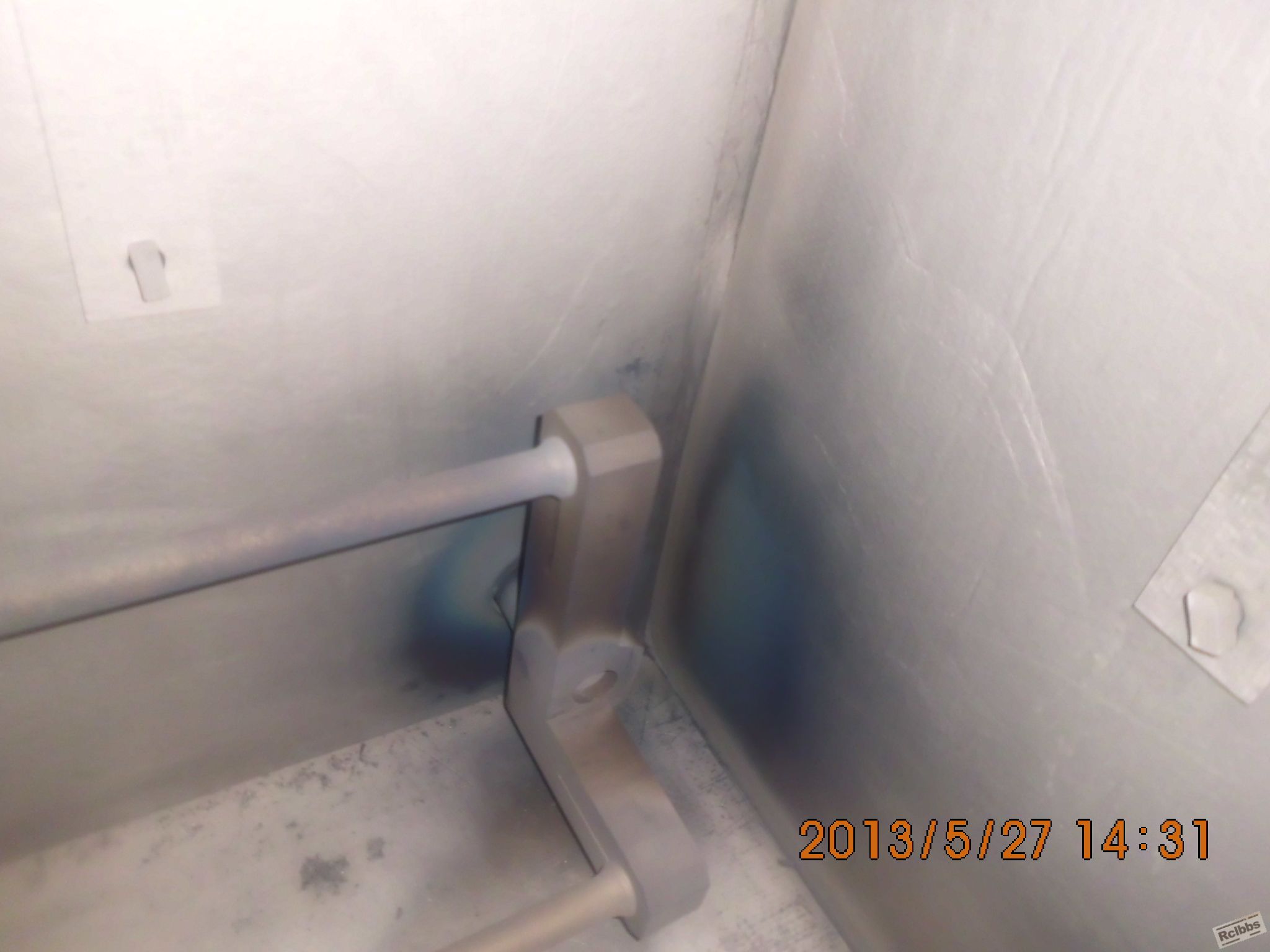

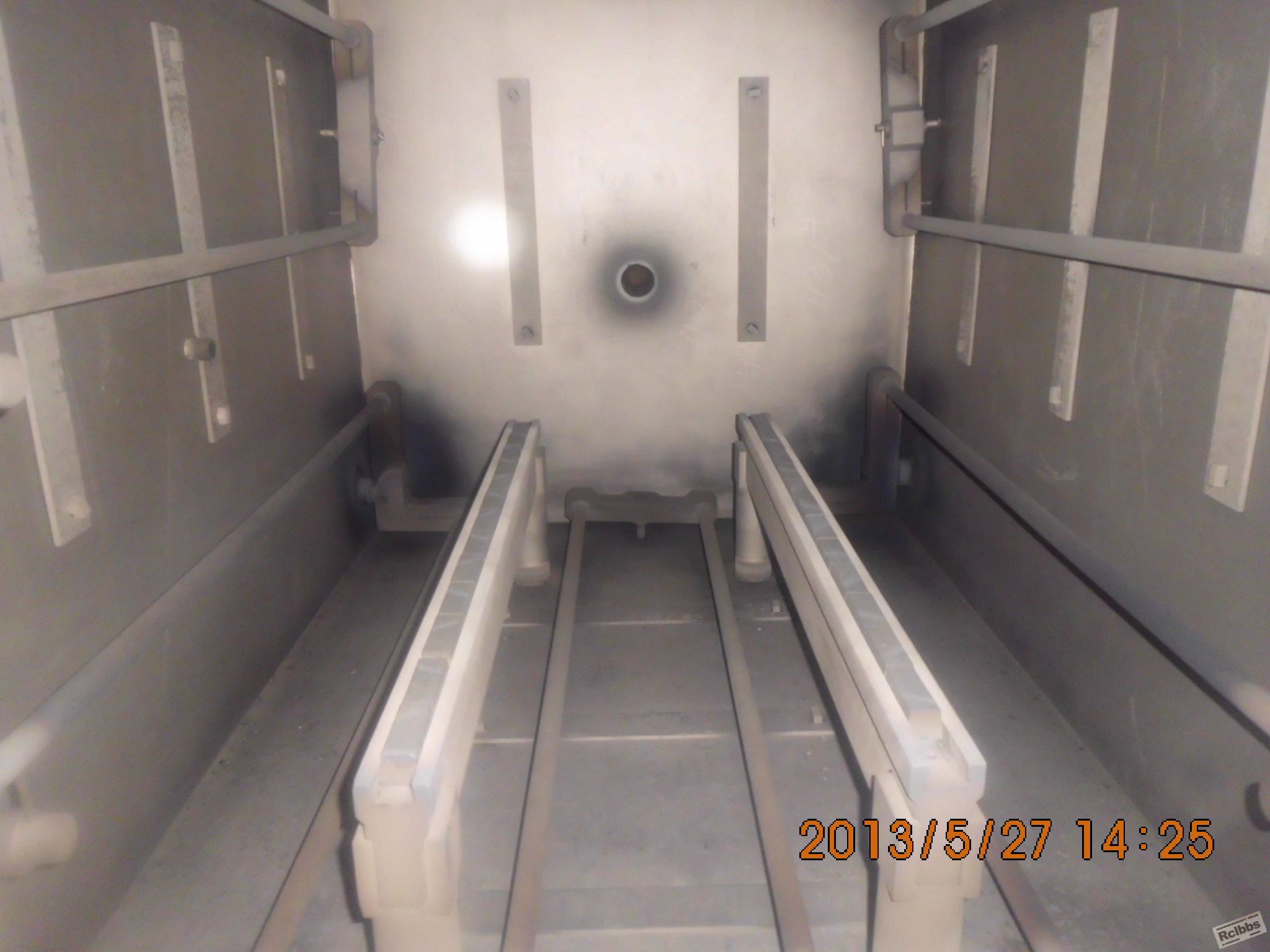

请问大家:真空双室油淬炉的加热室这个样子正常吗?有些什么问题啊?谢谢大家了! 加热室照片1.JPG

发表于 2013-6-6 20:39:58 | 显示全部楼层
您用的加热元件是什么材料的?设备的最高温度是多少?能否告知?

发表于 2013-6-7 12:40:57 | 显示全部楼层
不正常了,绝缘用的陶瓷估计坏了,造成打弧现象,就会出现黑斑

发表于 2013-6-8 11:10:01 | 显示全部楼层
你加热室 有没有漏淬火油进去? 尤其是后炉门  要拆下来看看
签到天数: 186 天
 楼主| 发表于 2013-6-8 16:37:07 来自手机 | 显示全部楼层
热室底部有淬火油,清理了3~5斤出来

发表于 2013-6-8 21:35:06 | 显示全部楼层
绝缘用的陶瓷坏了,造成打弧现象,就会出现黑斑,拆下来用砂纸擦下,再拿去喷砂,试试看,我们就是这样处理的,效果还可以

发表于 2013-6-25 09:30:34 | 显示全部楼层
感觉这个加热室隔热效果应该很好

发表于 2013-6-27 19:33:44 | 显示全部楼层
陶瓷绝缘件可能有损坏,或者加热棒与联板之间联接不好
