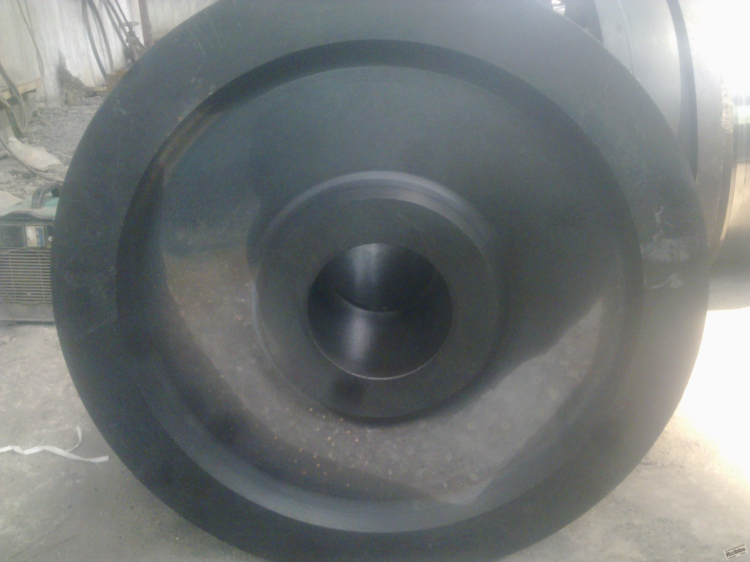

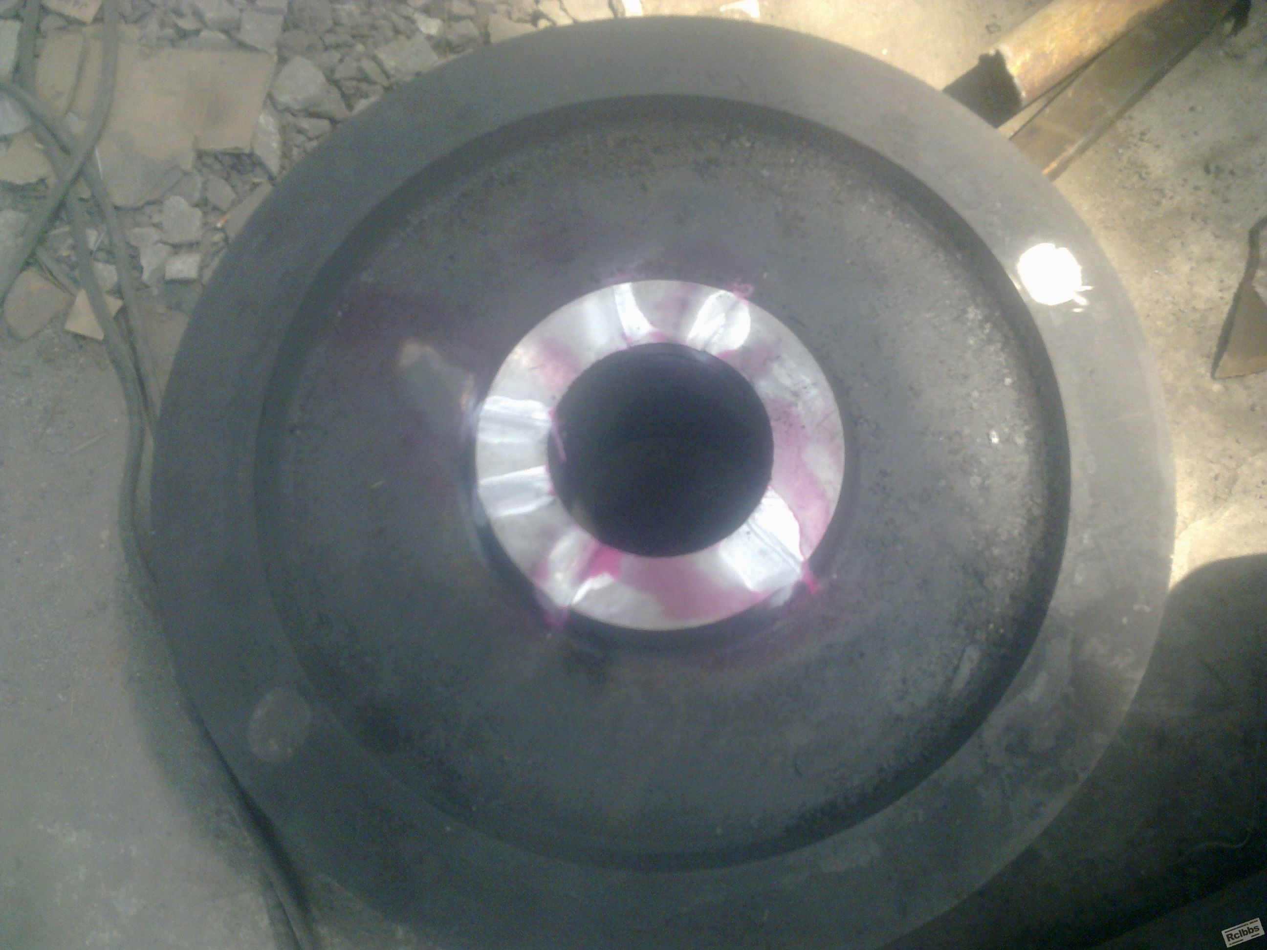

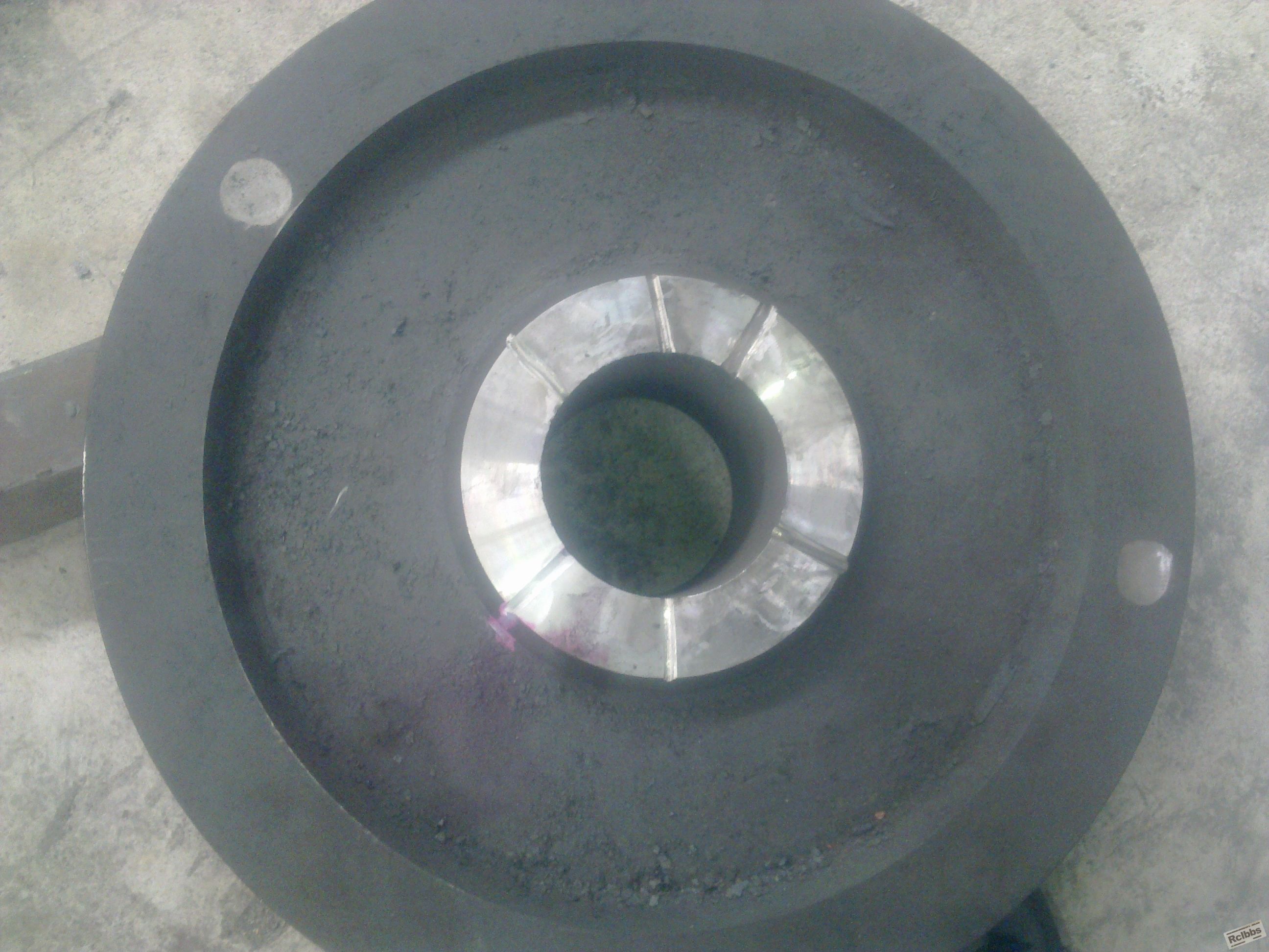

最近我们做了一批人字轮工件,材质42CrMo,技术要求:HRC42-47,工艺:850(3.5h)水淬PAG冷却,入水方式是采用立方在料盘上,彼此有一定间隔,,430(6h)炉冷,总共四16件,有11件发现不同程度裂纹,裂纹发现只在一面。另一面没有发现(11件都类似),请专家帮助分析一下原因!谢谢

 楼主| 发表于 2013-6-5 14:01:36 | 显示全部楼层
这是工件图片,车光的一面发现裂纹,

从热处理之外看这个问题,楼主发现只在一面开裂,说明楼下比较细心,但楼主还应更细心些,比如11件裂纹是不是都在下表面?这11件是不是又都在料盘的下侧或外侧,这很重要,因为裂纹就表示应力超过强度,我们需要确定就是热应力还是组织应力!然后才能考虑解决办法。
签到天数: 253 天
 楼主| 发表于 2013-6-8 11:30:43 | 显示全部楼层
裂纹在圆孔称放射性状态,工件在料盘上是分两排摆放(彼此有一定间隔),因此外侧里侧均有
