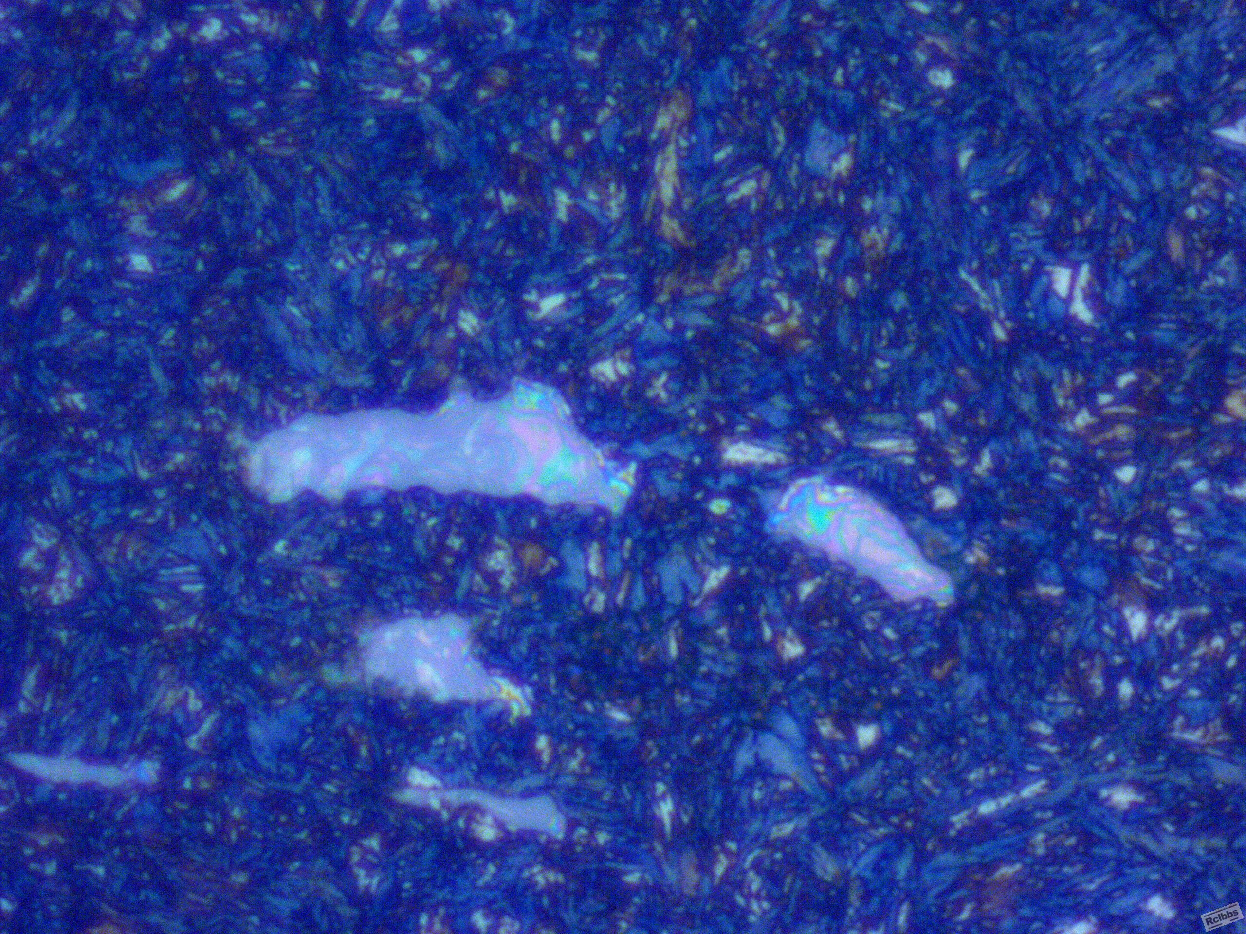

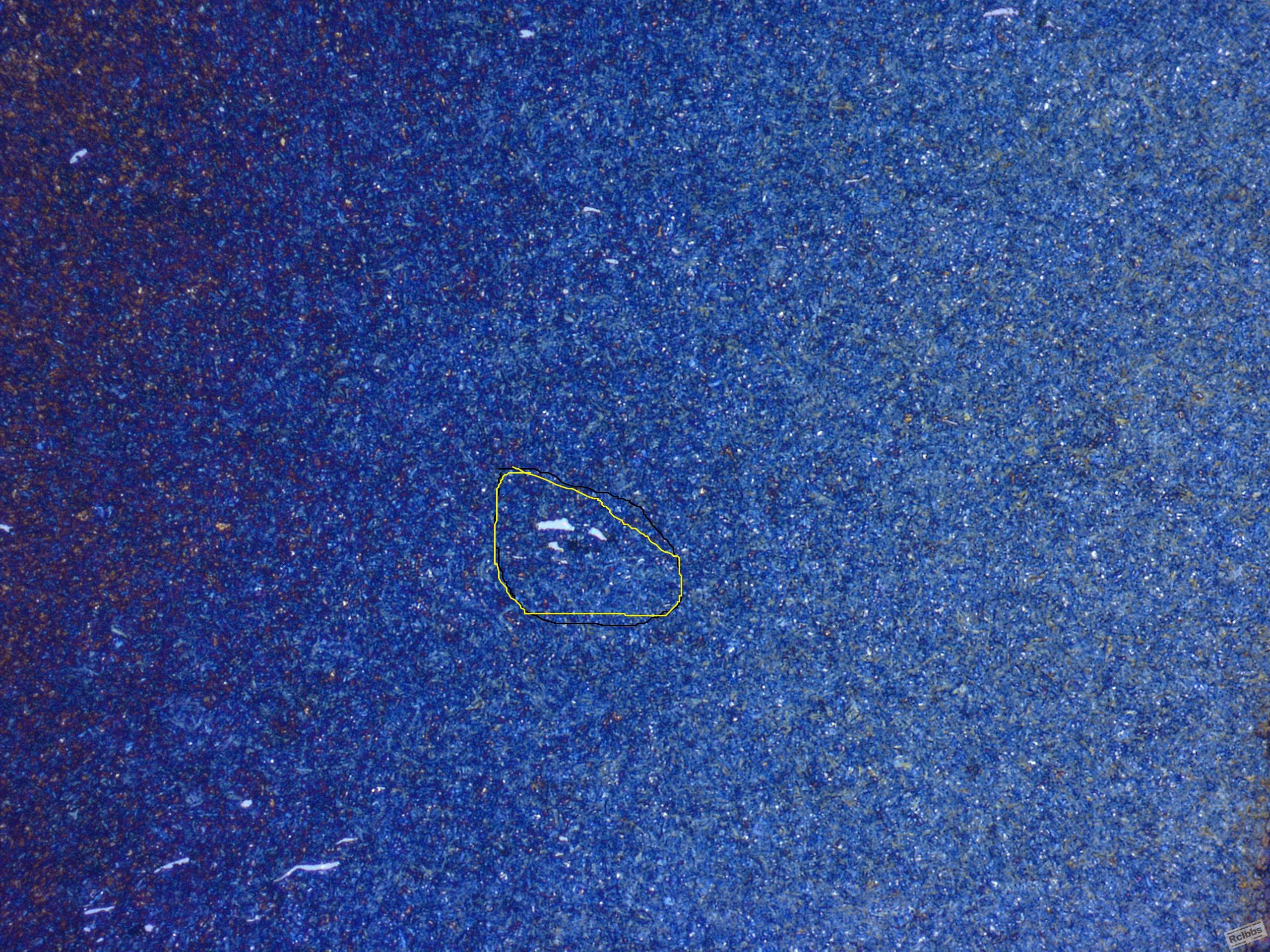

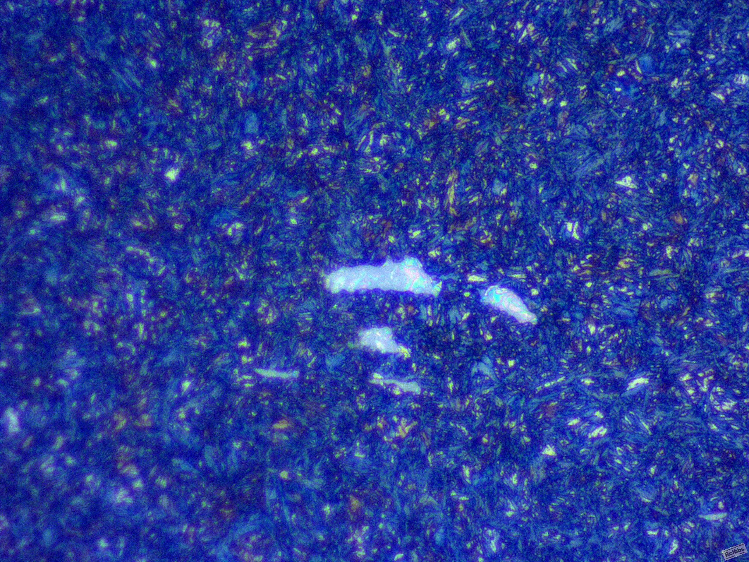

猜猜看,图中圈出来的是什么。放大倍数100x,位置:渗碳层
签到天数: 483 天
 楼主| 发表于 2013-6-6 18:07:25 | 显示全部楼层
签到天数: 22 天
发表于 2013-6-8 16:04:32 | 显示全部楼层
碳化物?有这么大块?多深的渗碳层?
发表于 2013-6-8 17:51:50 | 显示全部楼层
个人瞎猜可能是TiN夹杂。
发表于 2013-6-15 08:58:17 | 显示全部楼层
很明显是试样上的透明附着物,LZ是想轻松一下
发表于 2013-6-15 09:15:35 | 显示全部楼层
个人对这一方面不是很熟悉,惭愧。。
签到天数: 30 天
发表于 2013-6-15 14:25:39 | 显示全部楼层
是没有腐蚀好的花痕........
