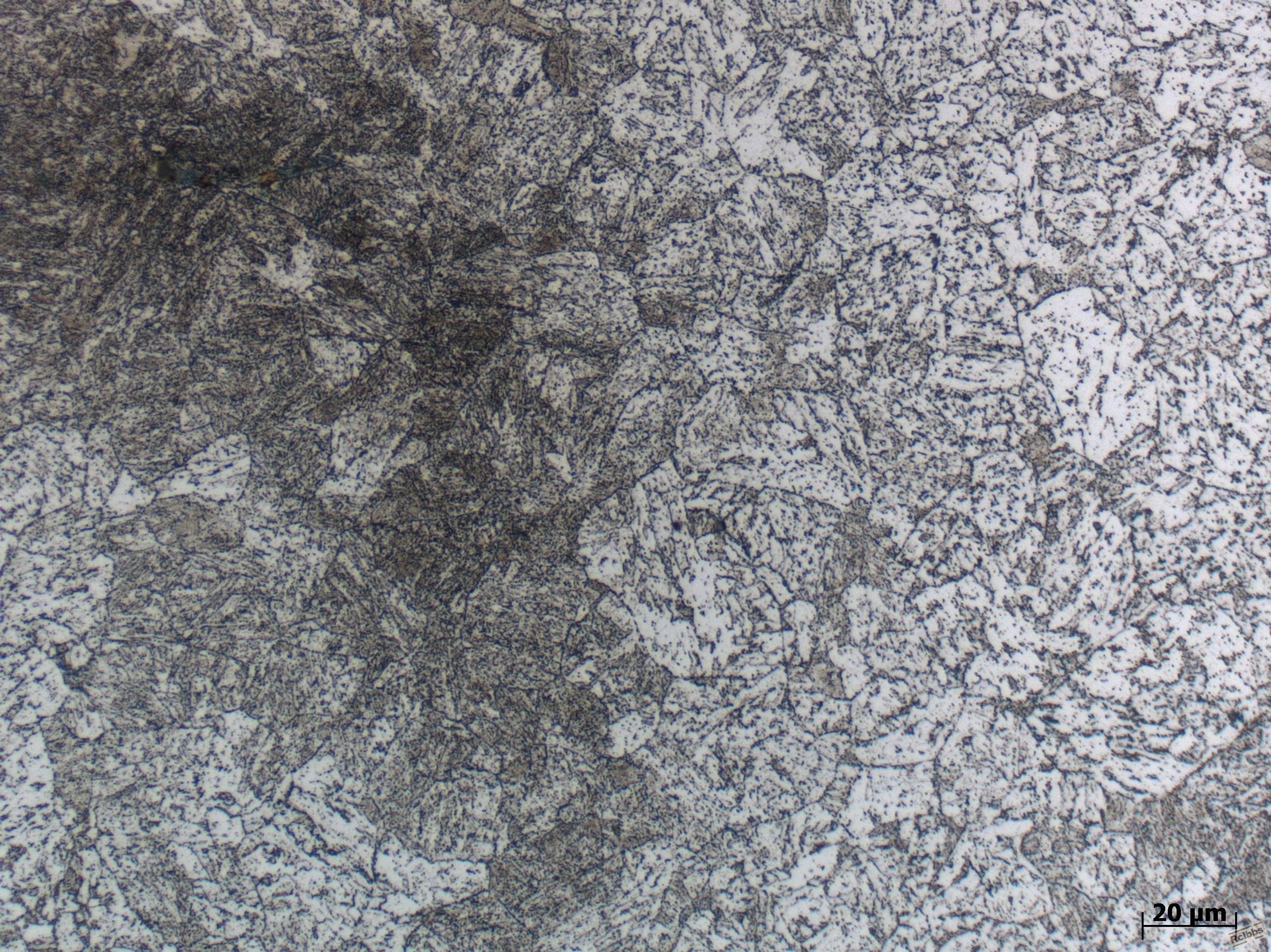

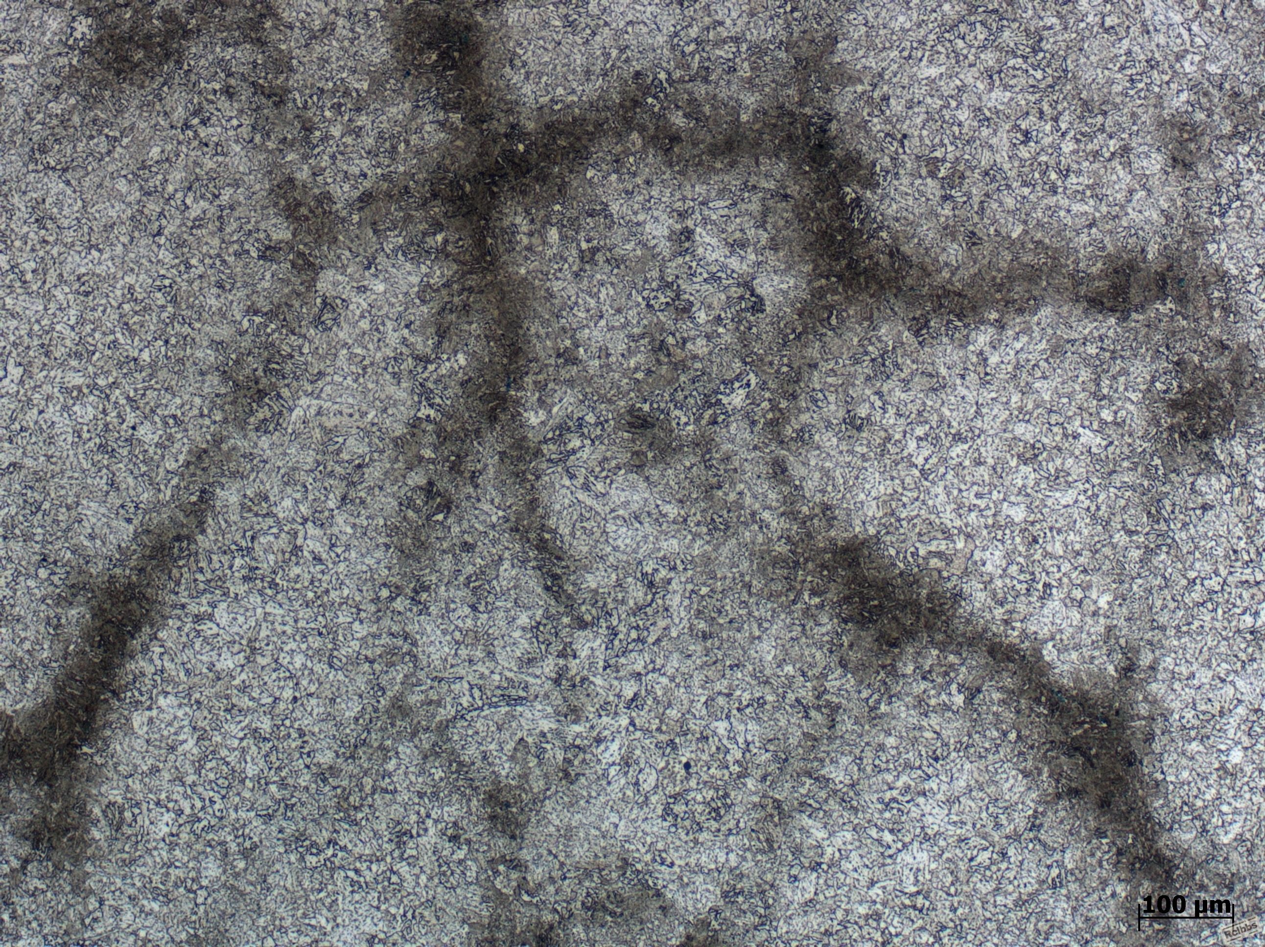

请大家分析照片中深色和浅色分别是什么组织。
A517是ASME规范的牌号,成分类似20CrNi2MnMo,零件尺寸30mm,工艺为900℃淬火,620℃回火。钢锭约50kg,锻比>3.3。
114917[/attachimg]
500倍
500倍
100倍
100倍

发表于 2013-5-21 07:43:42 | 显示全部楼层
第一张图应该是低倍吧,,,100倍;第二张应该是高倍的。黑色的为原材的枝晶偏析。
 楼主| 发表于 2013-5-21 10:46:58 | 显示全部楼层
第一张是100倍的,第二张是500倍的。两张为同一视野。
签到天数: 139 天
发表于 2013-5-21 14:02:07 | 显示全部楼层
这偏析比较严重   建议打一下显微硬度

发表于 2013-5-23 10:33:14 | 显示全部楼层
wanghaoqiang00 发表于 2013-5-22 21:30
说的有道理,什么方法可以消除这种组织呢。这种组织对性能有没有影响(主要是冲击)。
消除的办法总体是:
1、[b]锻造,如果有条件的话,继续锻造改善是最快最有效的途径,但往往工件已经成型,故实际一般难以做到;
2、[b]正火,正火加热时,是成分尽量均匀,冷却后细化组织,改善成分偏析有重大作用;之后需重新调质或其它必需热处理。

发表于 2013-5-23 10:41:48 | 显示全部楼层
粒状贝氏体组织
 楼主| 发表于 2013-5-22 21:30:18 | 显示全部楼层
西渡高速钢 发表于 2013-5-22 07:40
组织描述都为“回火索氏体”。
因原始铸态组织呈枝晶偏析,出现成分差异,虽经锻造,原始组织未充分揉透 ...

发表于 2013-5-22 07:40:18 | 显示全部楼层
组织描述都为“回火索氏体”。
因原始铸态组织呈枝晶偏析,出现成分差异,虽经锻造,原始组织未充分揉透均匀,偏析依然严重,尤其表现在碳含量上的多少方面,白色区域碳量总体偏低而深色区域较高。
