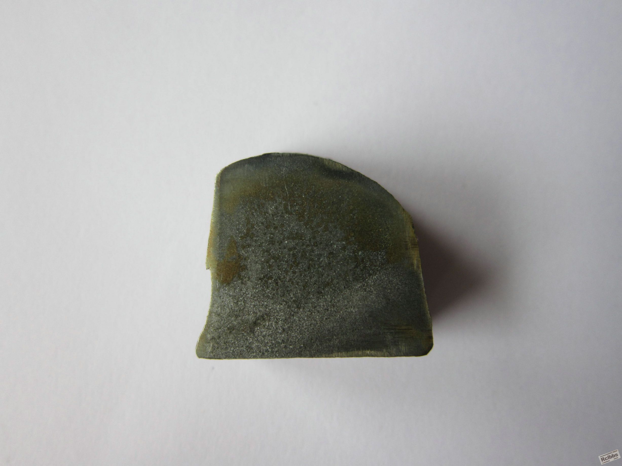

试样经抛光后表面如镜面光亮,表面无其他液体,用4%硝酸腐蚀表面后局部约5秒后出现黄色,马上用酒精冲洗。如下图所示
试样是50钢锻件自然冷却后取样的。工艺为中频加热→辊锻→模锻(1000℃左右)→切边,锻件室温下自然冷却

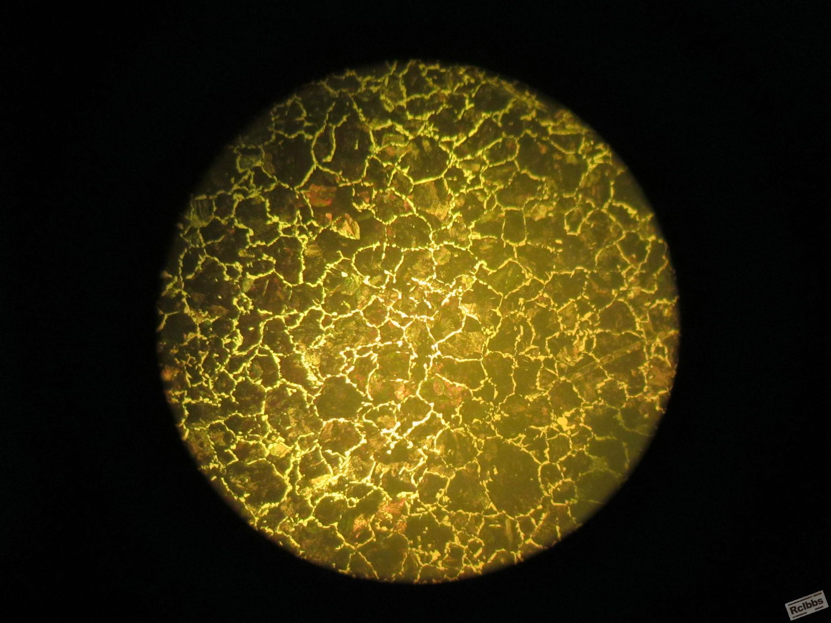

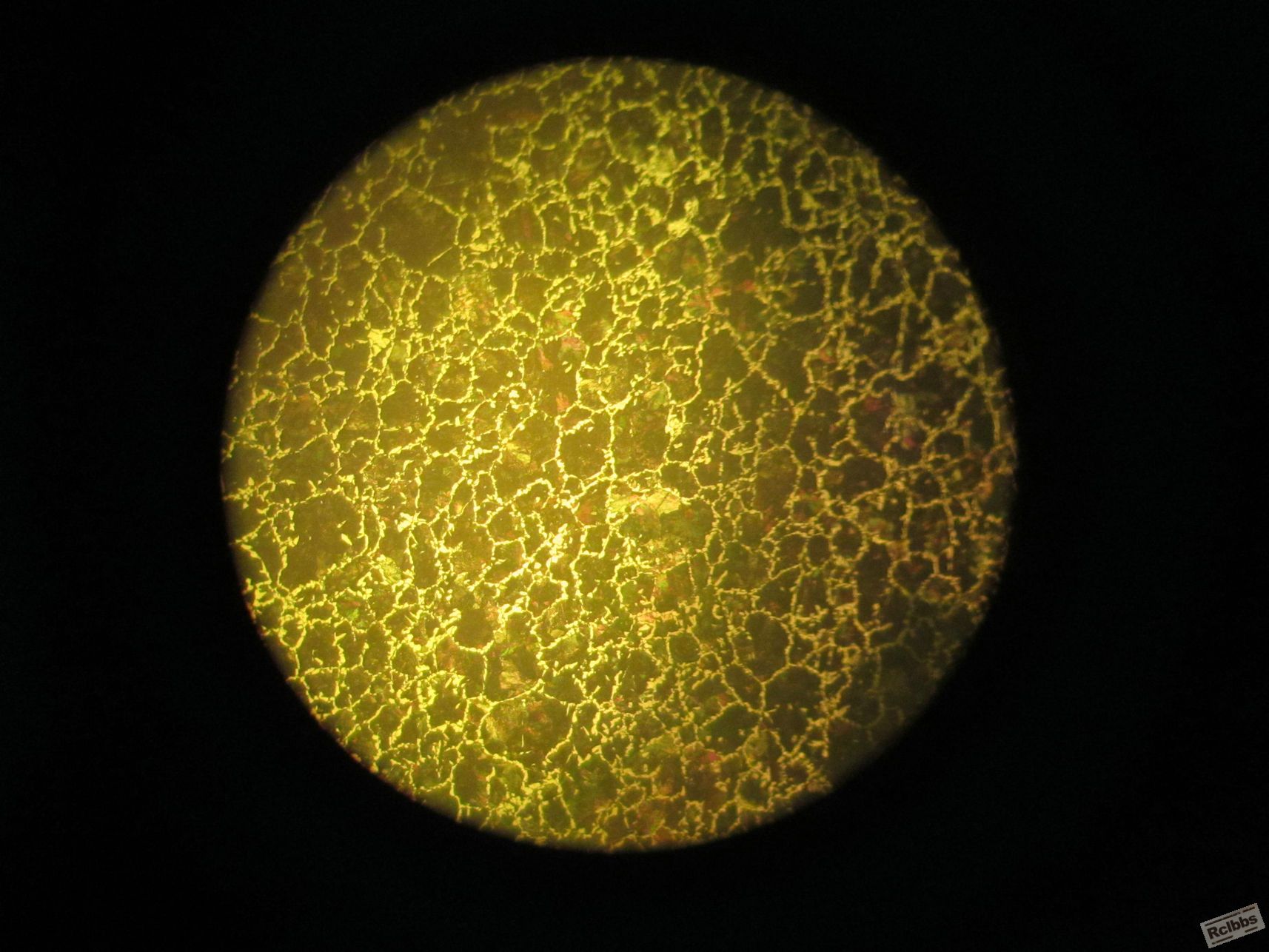

另有两张晶粒度评级图,为100X的放大图,因设备条件限制,图片上没有刻度标识。评级是否合适?
100X    第一张评5级
100X    第二张评6级

我怎么看你这个样像块石头,不像金属材料。

这是什么材料退火啊?颜色有变化正常,很多都有的。马氏体还有黄色的了。具体原因我就不清楚了,见多了就清楚了。

没有标尺无法评晶粒度-----------------------------------

颜色变化是侵蚀的正常现象。奥氏体晶粒边界很清晰,把标尺加上就可以了。

同意尚版的理解。平时我 腐蚀样品,表面也会变黄,应该是腐蚀的原因。个人认为图片晶粒做的很清晰了。

   试样腐蚀表面发黄不影响上镜观察的话不必介意,不过可以将腐蚀液浓度减小试试。照片显示为先析出铁素体网沿原奥氏体晶粒边界析出,可以直接在100下对照图谱评定级别,现在图上不带标尺不好确定你的评级准确与否。
   无论晶粒大小如何,但网状铁素体属于不良组织,在要求高的场合不宜直接使用,需要其借助预备热处理方法改善。

这种现象操作不好经常发生,建议用小浓度硝酸酒精溶液,主要是冲洗不及时造成残夜腐蚀过重,应该习惯使用低浓度腐蚀液就完全解决。

怎么评级的啊?根据晶界边缘析出的铁素体?

颜色不影响组织判断。

正常情况下组织腐蚀出来不是这种颜色,建议:
1. 看看其它试样是否是这种颜色;
2. 抛光后重新腐蚀;
3. 重新配制试剂;
