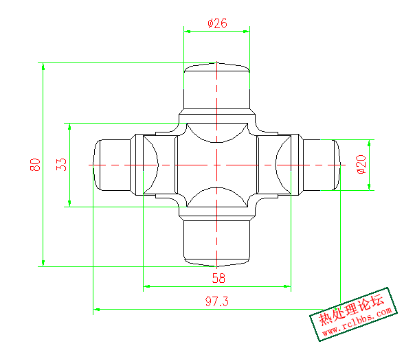

十字轴     形状尺寸见附图   材质:SCR420H/SAE8615    胴厚:22mm
要求渗碳深度HV550   0.75-1.05
       表面硬度HRC 60.5-64.5
        内部硬度HV30 250-400
        抗压强度>19000
我们的工艺为930度   碳势1   渗碳270min    860度淬火30min   淬火油NO58E-0    170度回火120min
我们的设备为预抽真空渗碳氮化炉
          压
        问题是抗压强度达不到要求: 很奇怪,有时产品合格,有时候需要二次淬火处理,有时候二次淬火也达不到要求;夏天合格率高,冬天合格率低。
      请教原因为何?
纠正一下:是破坏强度>19000。
