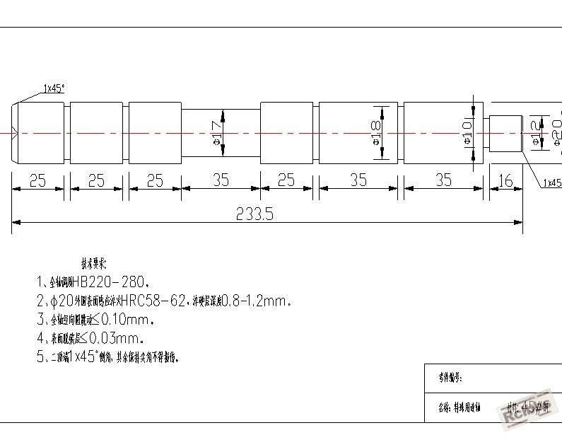

怎么防止在感应淬火时的尖角开裂情况

间隔太大,要分段淬火吧

可以分两段淬火即可。

    合理设置给,断电位置就可以解决。

(合理设置给,断电位置)。这个可以有。这个产品是阀杆主要用在液压阀芯上面,尖角处不可留太多过渡区,一般采用4OGr或42GrM。建议采用PAG淬火液,机床定位很关键。

扫描淬火。直径17部分给小功即可

接近台阶部分留下部分余量即可,如果淬硬的话是要出现裂纹的
采用数控淬火机床即可

其实这个和你的深度有关系,我们也是做高频感应淬火的,只要你的加热温度不是太高,移动速度控制的不要太慢就没事,只是尖角处的深度会深一点!

扫描或者整体(机床允许时)淬火都可以,理论上不存在多大的问题,起淬区要求与有效层深要多加注意
还有你这根轴的机加工长度方向上的跳动要控制好,多试几次就好了

阶梯轴感应淬火,过渡区和本体透热程度不同,淬火冷速更快,所以工艺控制是要求很高,实际经验是关键,建议楼主请教一下本公司首席专家:曹明宇13911721331

分两次淬火,要注意销曹位置,

感觉这个东西在数控淬火机床上很好解决啊!小的轴颈还有带键槽轴颈我公司经常做。

尖角处不能倒角吗?幸好是45钢,
要是合金钢,如40Cr,就有些危险,边角处容易裂纹

1.低温预热一遍。
2.使用PAG淬火液。

变径处倒圆角可以有效防止开裂,另外在保证深度的前提下使用尽可能高的移动速度,提前预热一遍也是可以的。
