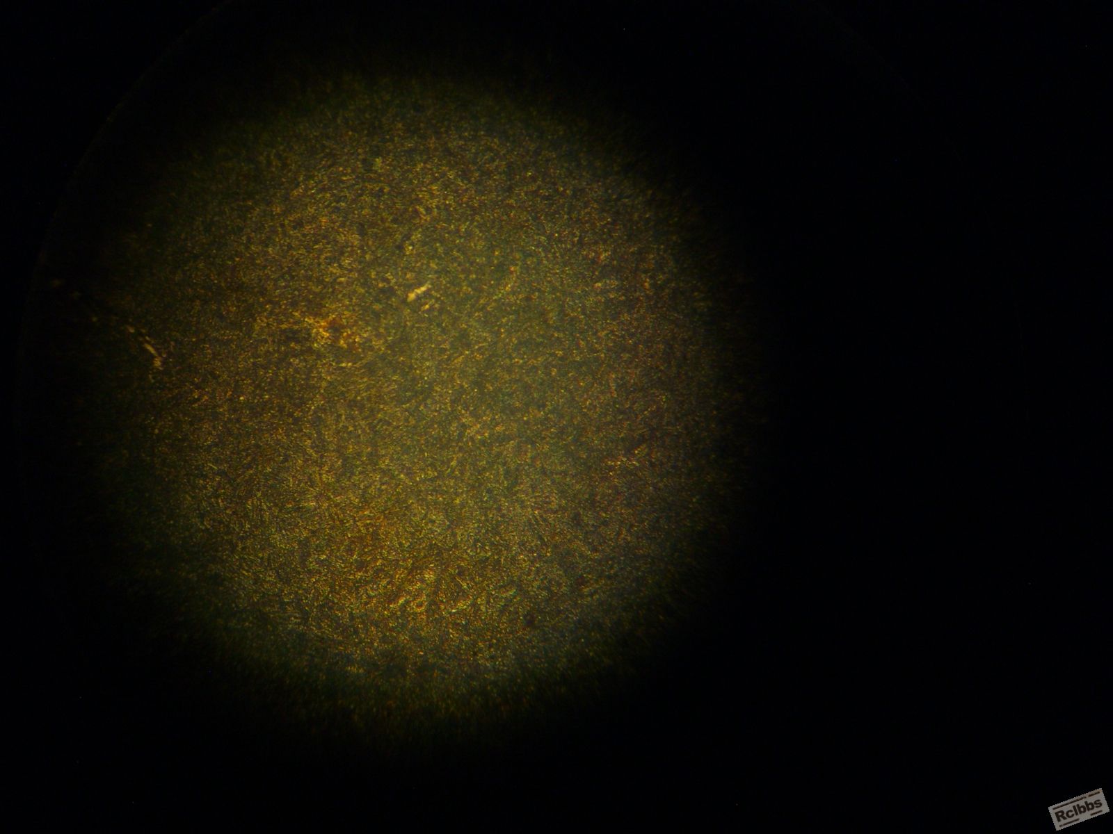

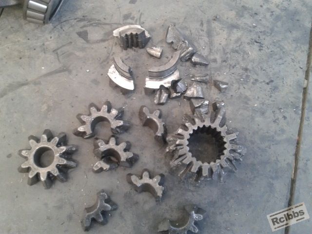

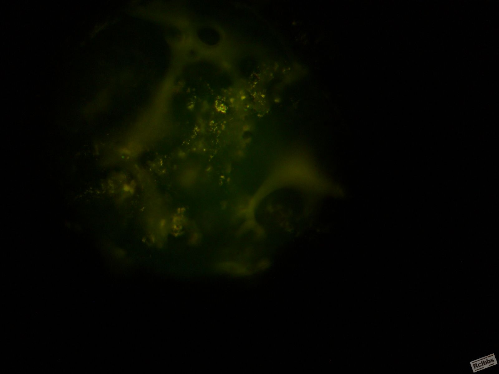

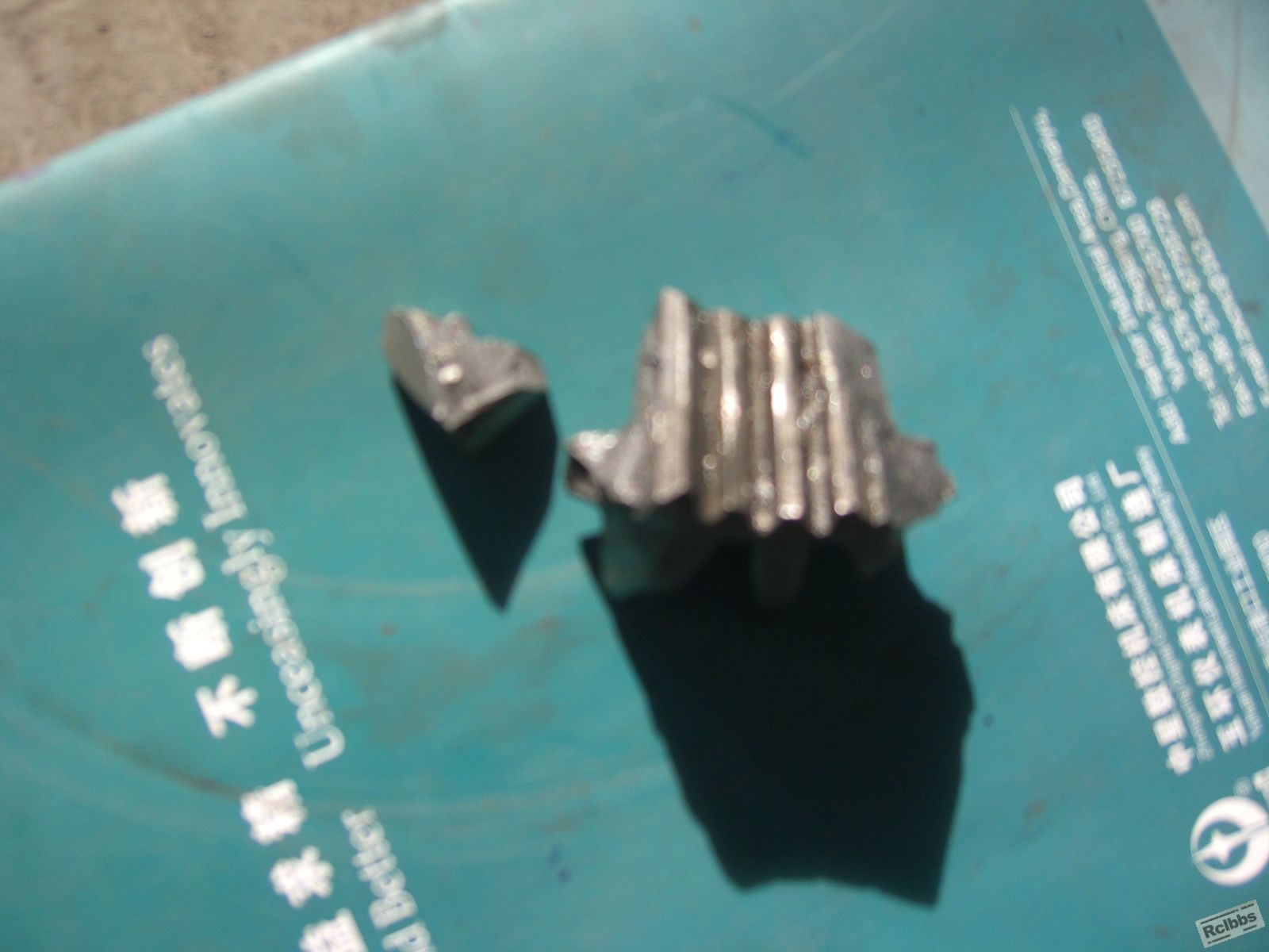

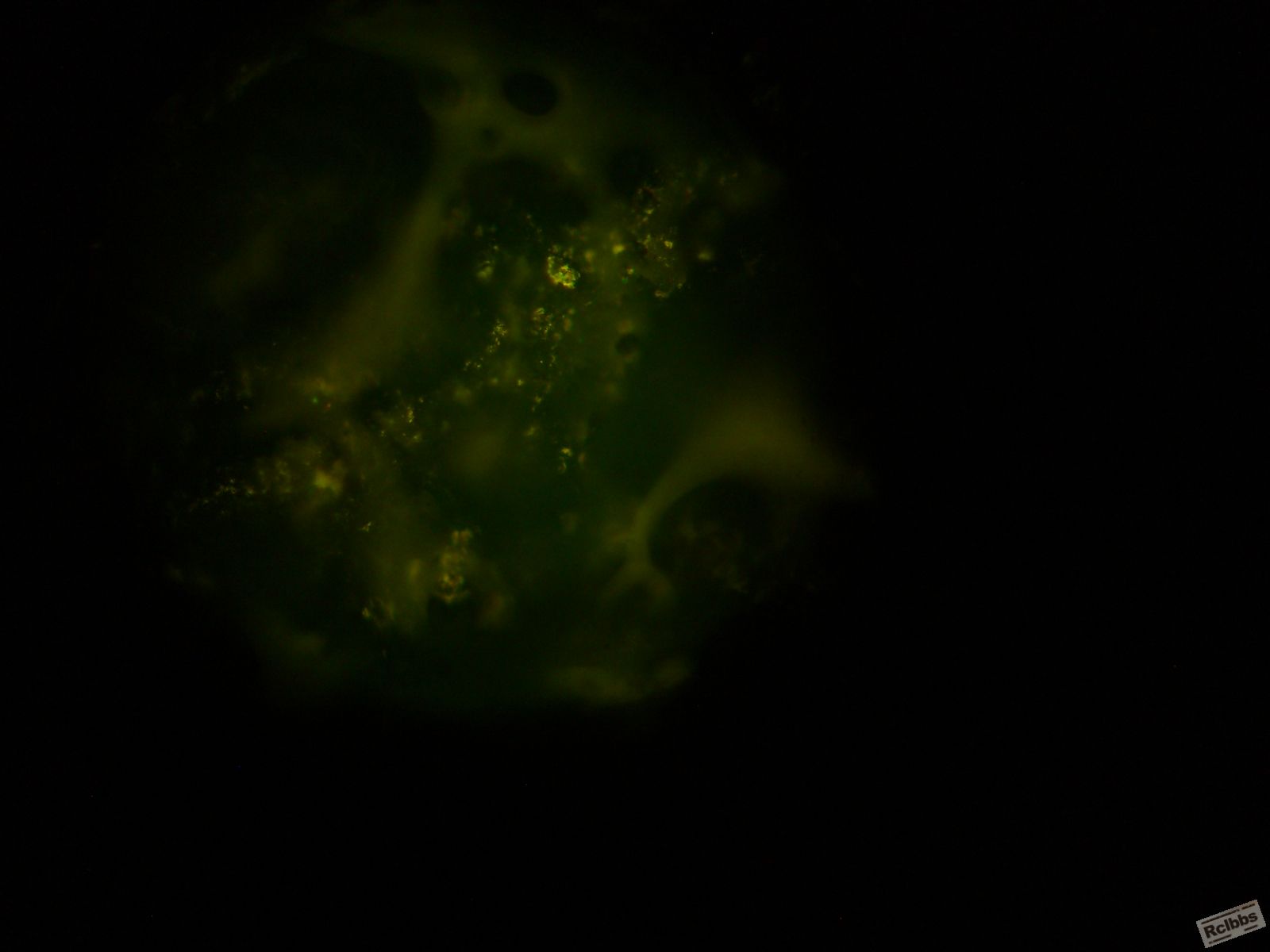

CIMG4103.JPG CIMG4109.JPG IMG_0149.JPG 精锻差速器齿轮热处理后,表面硬度HRC59 、心部硬度41、装车后 使用很短就碎了,材料化验成分不超国标。c含量0.201、别的也不超、有人说是早期轮齿折断。应该是材料、或者热处理的原因。材料化验了没有问题。别人给看的渗碳层1.05金像 2级。渗碳层内部的材料还需要看吗。应该怎样看,具体什么原因造成的。 图片在8楼的回复。一张是渗碳层图片,一张是齿中部剖面
既然做了金相图片,请上传几张清晰的图片给大家看看是否存在问题。你给那两张太模糊了。麻烦了。

发表于 2013-5-13 10:00:54 | 显示全部楼层
那边零零碎碎的有几个齿轮,楼主可以简单说明下,建议对齿轮心部硬度多检测下,还有断裂齿轮偏载是否严重?

发表于 2013-5-13 10:25:34 | 显示全部楼层
发生脆断芯部组织当然要看了,取齿部中间的截面看金相然后上传照片

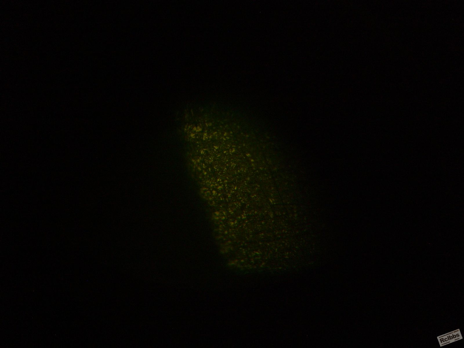

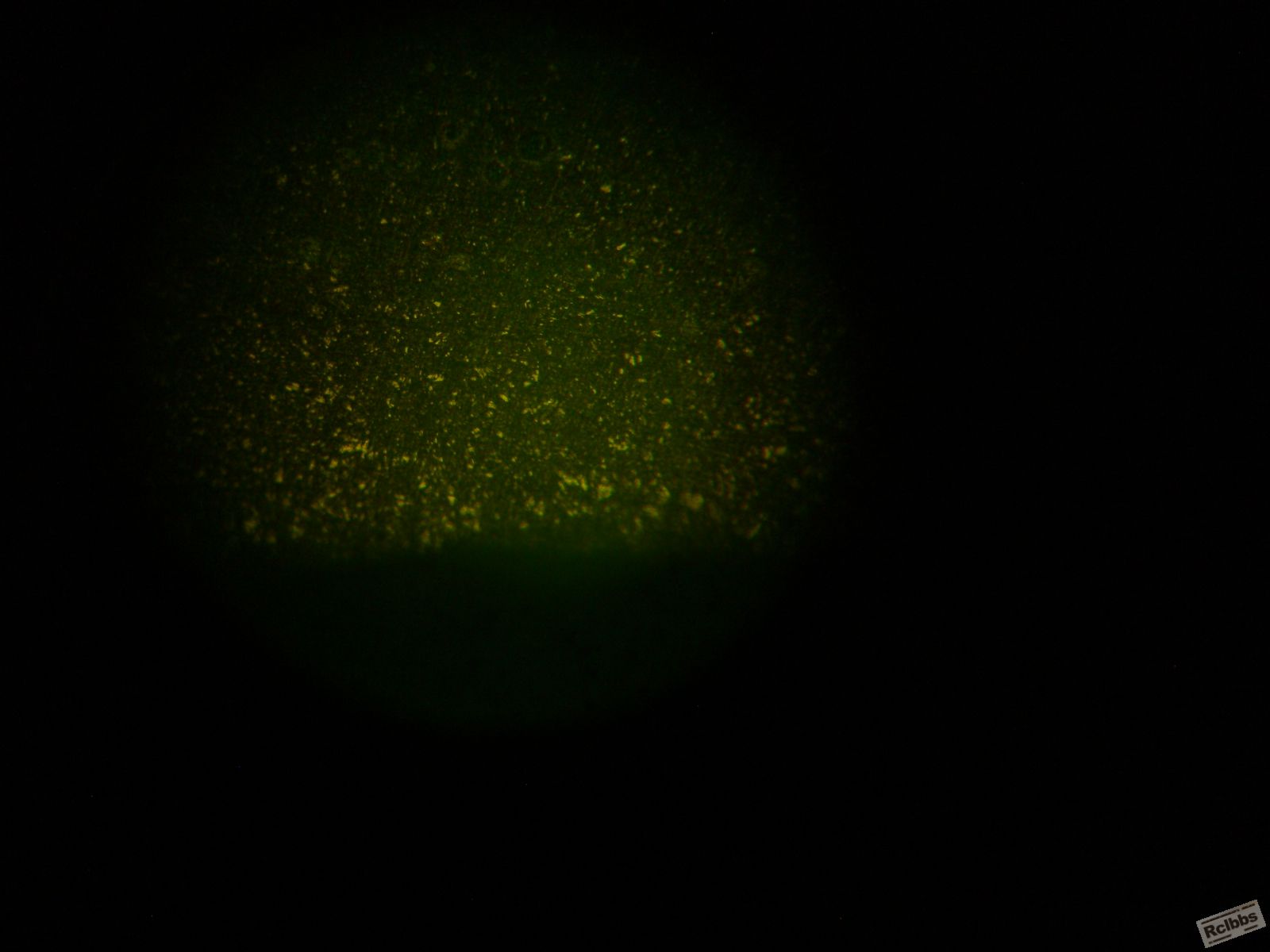

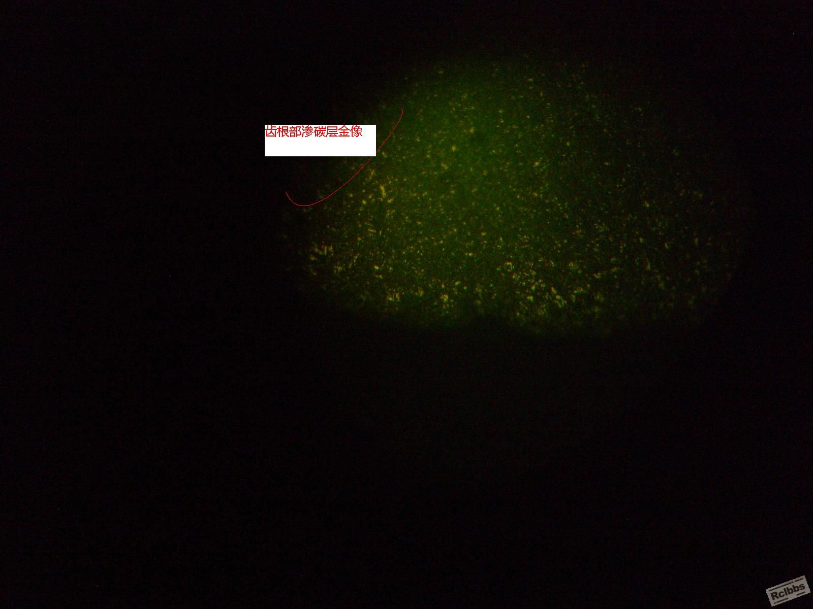

 楼主| 发表于 2013-5-15 09:48:51 | 显示全部楼层
CIMG4143.JPG CIMG4136.JPG [attachimg]114621[/attachim
下面是齿根部渗碳层。上面是齿的中部剖面
发表于 2013-5-15 11:30:46 | 显示全部楼层
给个断口看看
从断口上可以看出断裂过程
找到断裂源
分析断裂源形成的原因
就找出齿轮断裂的原因了
这样分析
估计谁也分析不出来
说实话就是组织有问题
断裂也不一定是组织不符合要求引起的

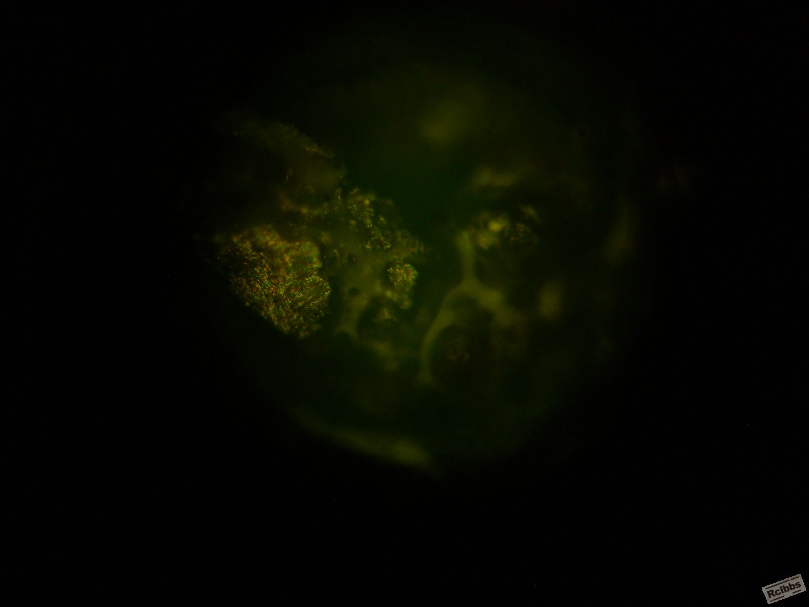

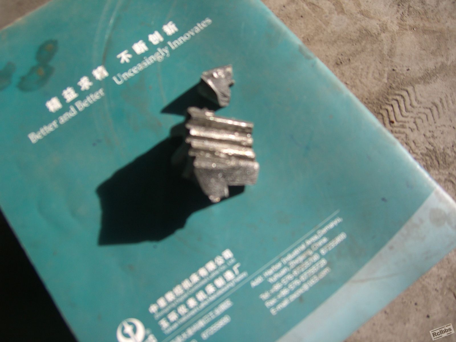

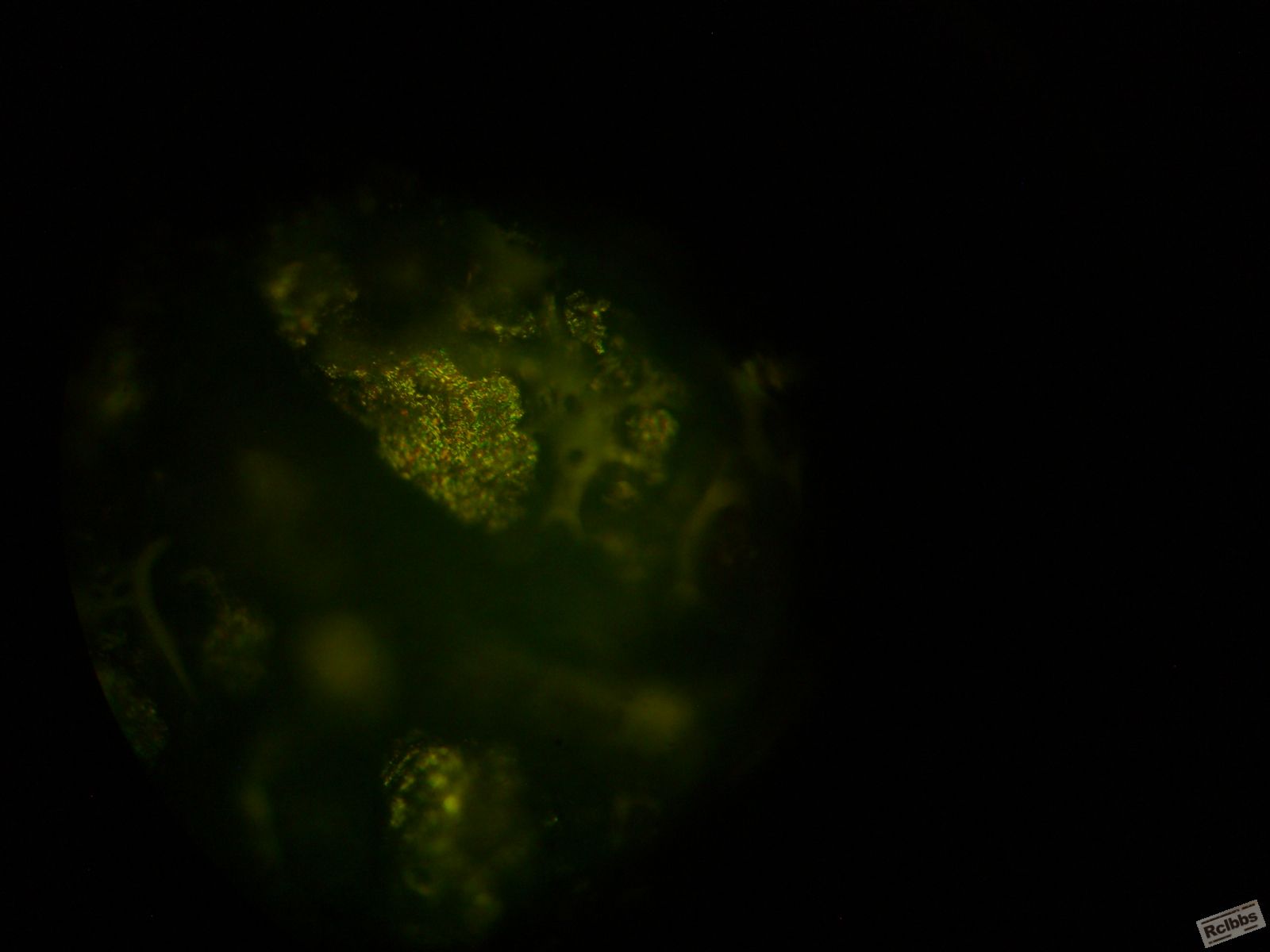

 楼主| 发表于 2013-5-15 14:53:49 | 显示全部楼层
cumtkxq 发表于 2013-5-15 11:30
给个断口看看
从断口上可以看出断裂过程
找到断裂源
轮齿折断的断口400x显微镜图片。断口未抛光
发表于 2013-5-15 14:57:03 | 显示全部楼层
宏观的
用照相机拍的
你断口用光学显微镜看
搞什么飞机
断口微观形貌要用SEM看的
 楼主| 发表于 2013-5-15 16:41:26 | 显示全部楼层
cumtkxq 发表于 2013-5-15 14:57
宏观的
用照相机拍的
你断口用光学显微镜看

发表于 2013-5-16 09:55:20 | 显示全部楼层
真服了你拉
那么模糊谁能分析出来
