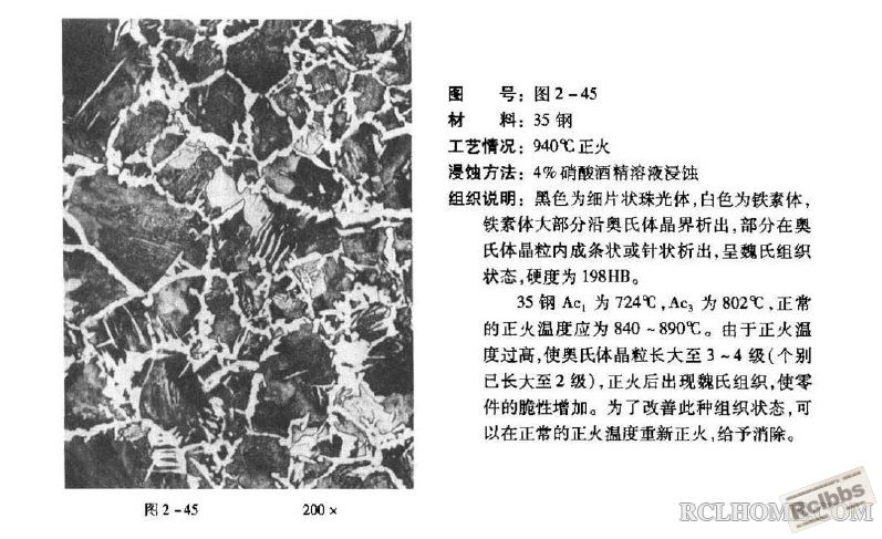

发表于 2013-5-3 22:15:25 | 显示全部楼层
35钢
35钢
看看这个。
发表于 2013-5-3 22:21:31 | 显示全部楼层
图片中的晶粒度大小与冷却速度是否有关?
建议大家仔细思考一番。
35钢正火组织
35钢正火组织
发表于 2013-5-3 22:37:53 | 显示全部楼层
搬运工 发表于 2013-5-3 22:21
图片中的晶粒度大小与冷却速度是否有关?
建议大家仔细思考一番。
图片思考神马东西?
冷速过慢,网状f析出,就反映原奥氏体大小。
冷速略快,抑制f析出,但发生珠光体转变,就无所谓晶粒了。
冷速很快,m转变,还是反映原奥氏体大小而已。
发表于 2013-5-3 22:49:38 | 显示全部楼层
fengfeng 发表于 2013-5-3 22:37
图片思考神马东西?
冷速略快,抑制f析出,但发生珠光体转 ...
关于你所说的“冷速略快,抑制f析出,但发生珠光体转变,就无所谓晶粒了”,
你如有条件,可去实际验证一下。看看“冷速略快”的实际结果是否如你所述。
发表于 2013-5-3 22:58:20 | 显示全部楼层
14楼图中组织是在加热温度过高,空冷条件下所形成的组织,如果再继续增加冷速,也是可以有办法检测到原奥氏体晶粒大小的。
你再思考一下。
发表于 2013-5-3 23:02:01 | 显示全部楼层
你如有条件,可去实际验证一 ...
晶界:同相之间的界面,称为晶界。异相间的界面称为相界。。。。。。。
假如发生珠光体转变,还有何晶粒可言?
发表于 2013-5-3 23:04:54 | 显示全部楼层
网状屈氏体法?别玩脑筋急转弯哪!!!!年纪大了,拐弯有点慢
发表于 2013-5-3 23:10:51 | 显示全部楼层
假如发生珠光体转变,还有何晶粒 ...
14楼图中本身就没有奥氏体组织,文字说明中的奥氏体晶粒指的是原奥氏体晶粒。
文字说明中的奥氏体晶粒2-3级的“级”指的是“原奥氏体晶粒度“级别的“级”。
