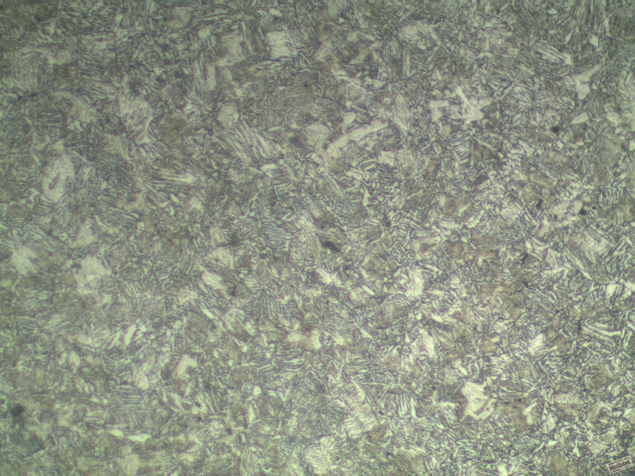

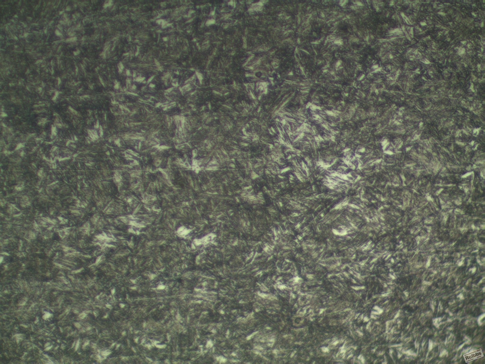

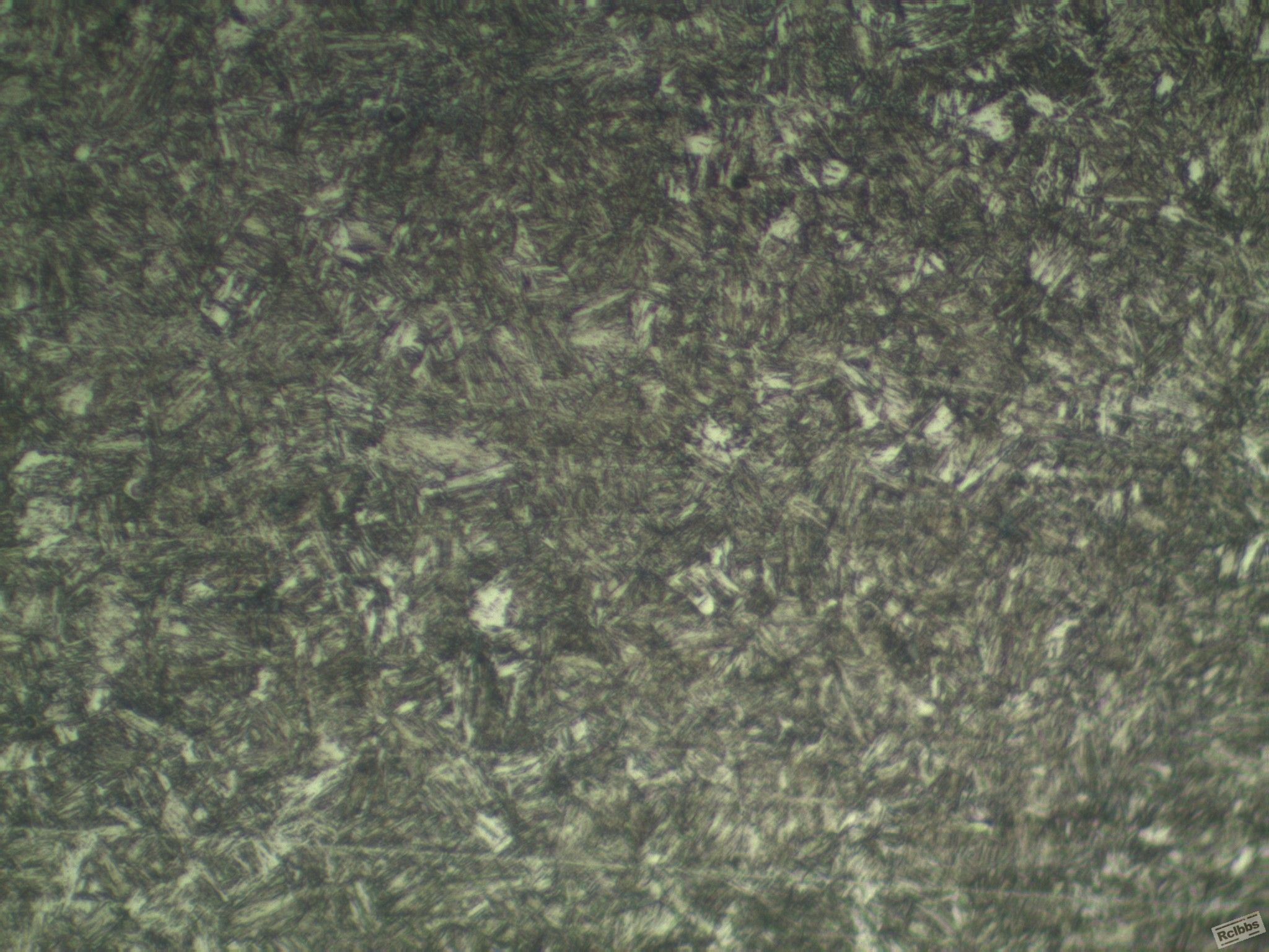

材质是8620H,国外牌号,国内不常见。
齿轮件,表面渗碳处理,具体工艺不详。
请问各位心部是什么组织?
感谢.......

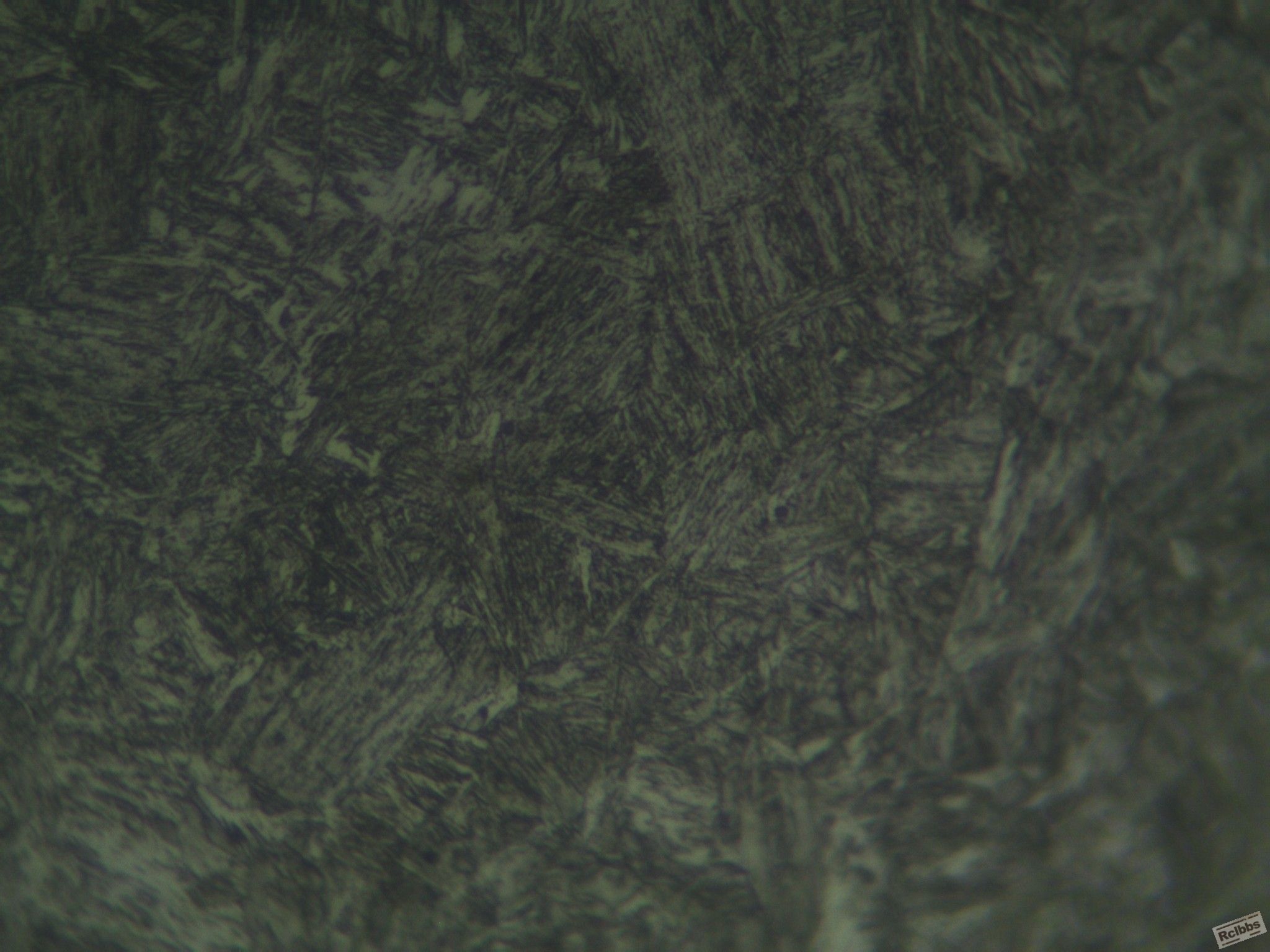

再传两张,相同的材质,工艺也相同,零件2的厚度更大。
请教各位前辈两零件心部各是什么组织?

发表于 2013-4-25 19:39:15 | 显示全部楼层

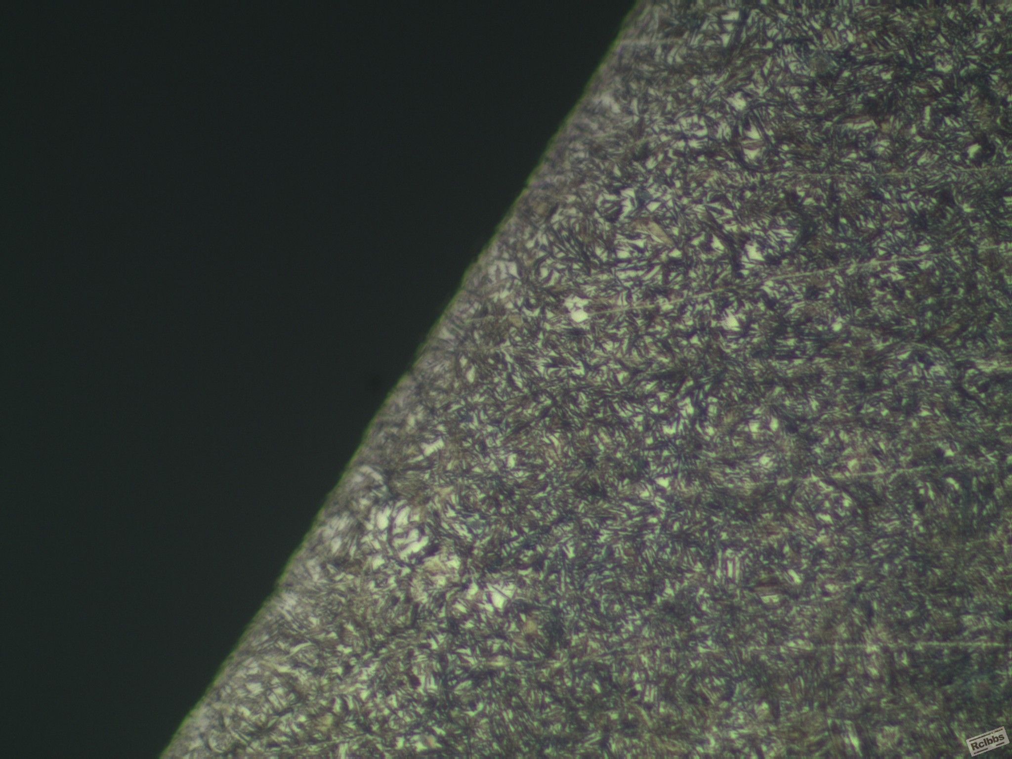

最后一张很明显是应该是表面组织吧,M加残A,前两张象低碳马氏体和贝氏体 不大能肯定
发表于 2013-4-25 19:56:24 | 显示全部楼层
表面的渗碳组织很明显,是针状M。
心部不是很像低碳M,板条不明显啊。

最后一张齿部表面组织,上面两张是心部组织。表面硬度750HV左右,心部硬度40HRC.
谢谢~~

8620H,是美国的牌号吧?SAE8620H,表面是马氏体+A残。。。心部F+马氏体,马氏体粗大,和冷却温度,速度有关吧,如果是轴的话觉得不会影响正常的使用
发表于 2013-4-26 09:04:20 | 显示全部楼层
芯部M+残A,不确定的话,建议做力学性能
签到天数: 49 天
发表于 2013-4-26 09:17:24 | 显示全部楼层
芯部回火马氏体是确定的,但白色的条块我觉得是铁素体的可能性大一点

美国牌号,实测C、Si、Mn含量分别是0.21、0.25、0.92.

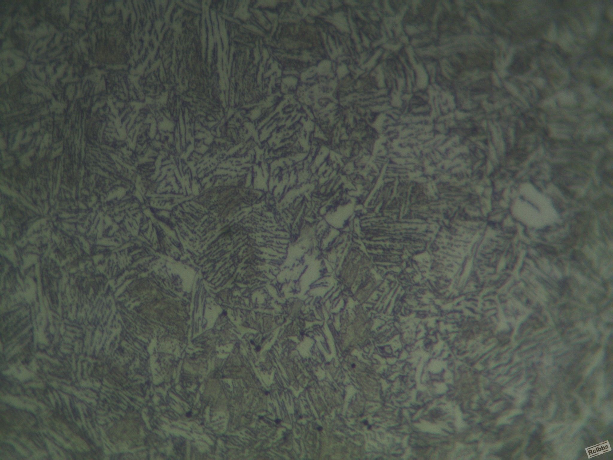

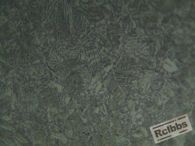

1000x
1000x
上传一张1000倍的供您参考,谢谢。。
发表于 2013-4-26 10:20:03 | 显示全部楼层
这张还是有点不清楚,
心部是马氏体,有可能伴有少量贝氏体,铁素体是可定没有的,那种白的可以说是马氏体,硬度一般在35HRC以上(国外的不同叫法:马氏体或未完全转变马氏体)

芯部1000x.jpg 这两张也是同样的材质相同的工艺,零件更厚一点。

发表于 2013-4-26 11:06:58 | 显示全部楼层
xmlzi 发表于 2013-4-26 09:51
上传一张1000倍的供您参考,谢谢。。
我觉得这张照片中中间的是铁素体和低碳马氏体
发表于 2013-4-26 11:13:15 | 显示全部楼层
建议看看,白的组织是否是特别的白,铁素体是特别的白那种(有时的图片反映出来的白是假象,需在显微镜下好好观察,这个以前困扰我们很长时间,打个维氏硬度在白的
最下面图:贝氏体很多(可能与零件的厚度有关)
发表于 2013-4-26 11:18:26 | 显示全部楼层
心部组织是低碳马氏体+铁素体,未完全淬透组织。

发表于 2013-4-26 11:37:39 | 显示全部楼层
不知你说的白色条状是什么,我觉得你的芯部条状和大面积的块状是不同位相的低碳马氏体,小的块状是铁素体,在晶界直接的交汇处
签到天数: 49 天
发表于 2013-4-26 13:43:16 | 显示全部楼层

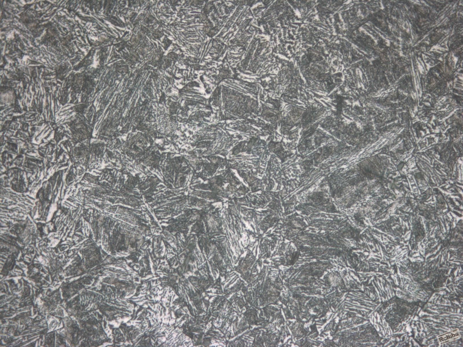

白色针状、条状的是铁素体,还有沿晶界分布的网状铁素体和贝氏体、马氏体
发表于 2013-4-26 13:54:07 | 显示全部楼层
心部硬度多少啊?白色针状、条状大多是铁素体,其他组织是马氏体和少量贝氏体。
发表于 2013-4-26 14:05:49 | 显示全部楼层
发表于 2013-4-26 14:07:11 | 显示全部楼层
还有板条状马氏体。。。。
看看我这一张是不是和你差不多
是的,组织基本一致。
您的是什么材质?处理工艺是怎样的?
