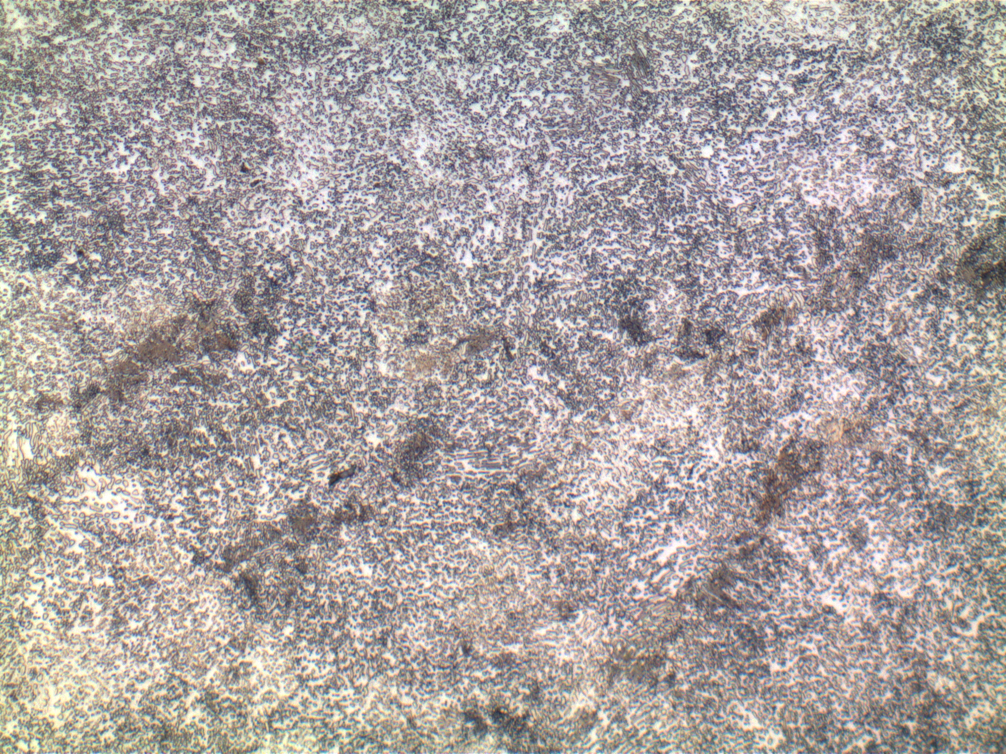

发两张GCr15球化不良组织给大家看看。
签到天数: 173 天
发表于 2013-4-23 14:58:06 | 显示全部楼层
球化不好,大量片状珠光体
签到天数: 108 天
 楼主| 发表于 2013-4-23 15:00:42 | 显示全部楼层
发表于 2013-4-23 15:02:57 | 显示全部楼层
成分偏析+球化不良,哪家钢厂出来的?
签到天数: 108 天
 楼主| 发表于 2013-4-23 15:04:42 | 显示全部楼层
ZX771 发表于 2013-4-23 15:02
成分偏析+球化不良,哪家钢厂出来的?
锻造和球化是委外加工的。
发表于 2013-4-23 15:10:15 | 显示全部楼层
刘武乐 发表于 2013-4-23 15:04
锻造和球化是委外加工的。
我使用过的轴承钢一直是钢厂完成球化退火出厂的,遇到经过改锻的毛坯再做球化退火。
签到天数: 108 天
 楼主| 发表于 2013-4-23 15:11:34 | 显示全部楼层
我们不是的,钢材自己买回来,有一小部分是委外加工的,大部分是自己加工的。
签到天数: 1672 天
发表于 2013-4-23 16:04:20 | 显示全部楼层
等温时间短了。
签到天数: 40 天
发表于 2013-4-26 10:37:57 | 显示全部楼层
锻造和球化是委外加工的。
这个问题好解决 不难做的  不过如果说热加工的工件 采购钢厂原厂退火的原材 有点糟蹋
发表于 2013-4-26 15:20:10 | 显示全部楼层
同意2,4,8楼的看法,球化工艺不良引起组织缺陷,九楼也说的有一定道理,在实际工作中这样的话的确有点糟蹋了
签到天数: 950 天
发表于 2013-4-26 20:57:18 | 显示全部楼层
第二张6308组织异常,多少倍数的?
签到天数: 108 天
 楼主| 发表于 2013-4-27 07:22:46 | 显示全部楼层
MYG 发表于 2013-4-26 20:57
第二张6308组织异常,多少倍数的?
都是500倍的组织。
发表于 2013-5-3 14:52:19 | 显示全部楼层
片状珠光体太多了,球化退火不知怎么做的。
