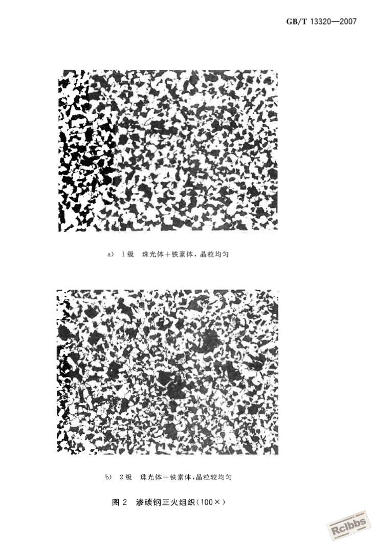

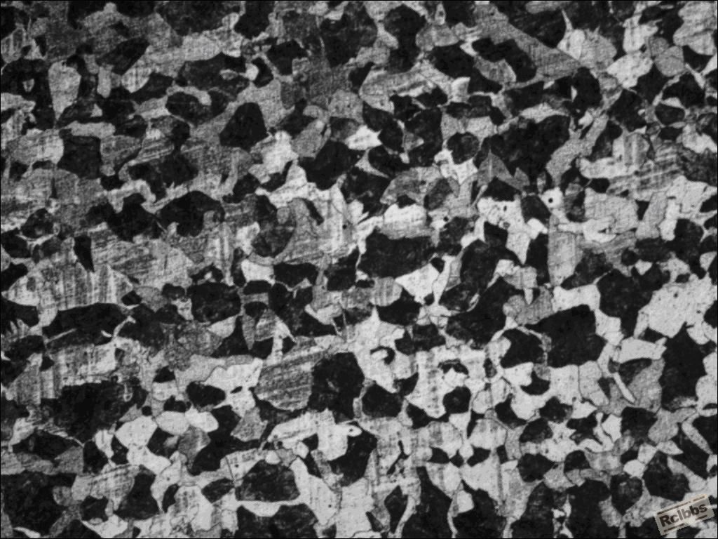

   15CrMo这种低碳合金钢一般需要正火处理,得到等轴铁素体晶粒与珠光体。我们在实际应用中按照GBT13320-2007 《钢质模锻件  金相组织评级图及评定方法》评级,一般件1~4级合格、重要件1~3级合格。如下是1级与2级图样:
    上图组织中存在铁素体晶粒可以显现评出晶粒大小,里面的珠光体团按照ISO 643 《 钢 铁素体或奥氏体晶粒度显微金相测定法》操作方法当做晶粒对待可以实施铁素体晶粒度评级。
    如果是评定奥氏体晶粒度,这种铁素体与珠光体组织里面是没有奥氏体晶粒度可评的,如果需要评定奥氏体晶粒度就不是在这种在平衡组织下评定,通常是在样件上取材料加热到需要的奥氏体化温度后直接淬火、或利用预冷办法奥氏体晶粒边界先析出网状铁素体再淬火,用得到的马氏体经过合适的腐蚀方法,用显现的马氏体边界或沿晶析出的铁素体网反映前奥氏体晶粒,由此评出一定加热条件下的材料所达到奥氏体晶粒度。显示奥氏体和前奥氏体晶粒边界的概念及方法也可以参考ISO 643有关章节。
   实际上这个锻件是能看见晶粒度的,是你由于一时概念不清未认识到而已.
