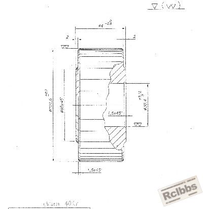

未命名.jpg 材质40Cr 直径101mm厚度44mm中间是38mm通孔,表面光面的工件,单个2.2公斤,客户要求淬火回火,硬度要达到HRC58 -62淬火深度要5mm,内孔、外圆、侧壁都要。 就是破开后测5mm的地方硬度也要达到58要用什么设备跟工艺?

不是设备的问题,叫客户换材料。

做到这个要求,40Cr没戏。

如果材料成本区别不大,用什么材料替换好?

40Cr根本淬不了那么高的硬度啊!

这个材料这样的硬度肯定达不到。你可以向你的客户解释一下,他们的零件能达到,你也可以具体分析一下,材料的化学成份及热处理工艺。

表面硬度做到58-60都做到了,关键淬深不够

你们现在采用的是中频连续感应淬火吧!除了加热温度外这个零件最大的难度在冷却上,需要很大的冷却速度才能达到。你可以具体说说,我们大家讨论一下。还有你现在表面淬火硬度是多少,回火温度及回火后表面硬度又是多少?

5mm处也要58HRC以上,40Cr材料,如果是中频表面淬火可以达到,但是此工件是所有的面都要达到这个要求,这样就只能采取整体淬火,整体淬火的淬透性没那么好,矛盾的,所以我个人觉得是难度太大了,一件达到要求,也不敢保证批量的能达到要求。。。建议和客户沟通

    中频感应淬火可以达到吗?我看此题无解

渗碳淬火,反正客户又没提其他要求,玩命地渗,然后报个天价,吓死客户。

不可以做渗碳淬火么  渗碳的话绝对可以做到这么深  我们公司就有这么高要求的  明天查下资料  看下我们这儿用的是什么材料。。
