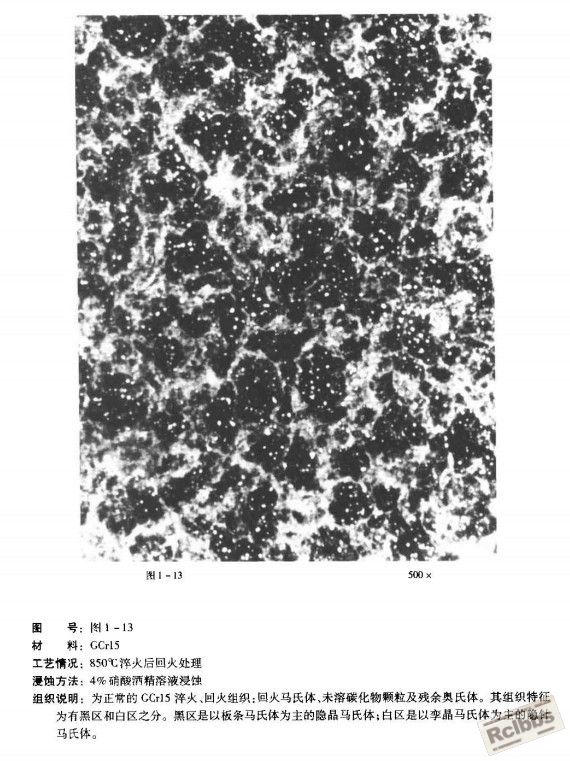

发表于 2013-2-4 13:22:06 | 显示全部楼层
清霜高工,请问隐阵马氏体是怎么区分的?它和回火马氏体在性能上有区别么

发表于 2013-1-29 08:22:32 | 显示全部楼层
子玄 发表于 2013-1-28 22:53
恩,碳化物就是很难腐蚀,都是白亮的,很好区分,残A和碳化物比就是要灰暗些。
我觉得白点是碳化物,白色是残奥,黑色的时回火马氏体
签到天数: 116 天
发表于 2013-1-29 08:25:17 | 显示全部楼层
可能说错了白色和黑色都是马氏体,白色是由于位相的关系,点状为碳化物,AR貌似一般看不到。。。。。它存在但是你看不到单从这张图,,,你可以看看LEO的金相图,里面的AR很明显。。。
发表于 2013-1-28 23:50:11 | 显示全部楼层
在1000倍下可以看清楚的,可以用实物试验一下
 楼主| 发表于 2013-1-28 22:45:59 | 显示全部楼层
子玄 发表于 2013-1-28 22:20
我也在学习金相中,我个人看法是残A,没那么亮,这和含碳量,或碳化物一样,M腐蚀是比较难的,是白色的,回 ...
你的意思是白亮的组织是马氏体?灰白的是残奥?我印象中奥氏体比马氏体更难腐蚀的
签到天数: 521 天
发表于 2013-1-28 22:53:09 | 显示全部楼层
 楼主| 发表于 2013-1-28 23:01:13 | 显示全部楼层
还是很迷惑,感谢回复

发表于 2013-1-28 22:20:09 | 显示全部楼层
我也在学习金相中,我个人看法是残A,没那么亮,这和含碳量,或碳化物一样,M腐蚀是比较难的,是白色的,回火M又另一回事,不知道对不对,请高手来给我们答案
发表于 2013-1-28 20:57:01 | 显示全部楼层 |阅读模式
在看钢铁金相图谱,如图,可以看到颗粒状的碳化物,黑色隐晶马氏体也可以感悟一下,可是下面解释的白色区域是孪晶马氏体不能理解,那哪里是残奥?如何确定白色区域是马氏体?谢谢老师们帮忙解惑
签到天数: 24 天
发表于 2013-1-31 22:30:17 | 显示全部楼层
滚动轴承钢,这个培训就是考这个,当时我马氏体评级就评来相差两级,被扣5分。黑色的是隐针马氏体,白色为针状马氏体,要求不能太多、太长。白点为碳化物,这个看起来还不错,没有一点网状的意思。至于残奥,几乎看不到的。GCr15是加热到Ac1以上30-50,球化的渗碳体颗粒阻止晶粒快速长大,晶粒度控制得当。你非要找残奥,那你只能在白色区里马氏体之间的夹角找了,不好找。
