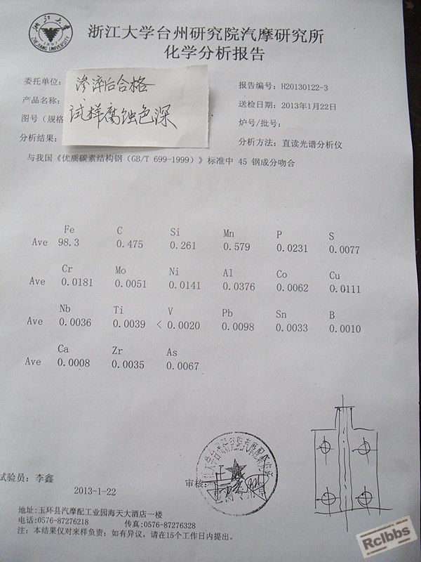

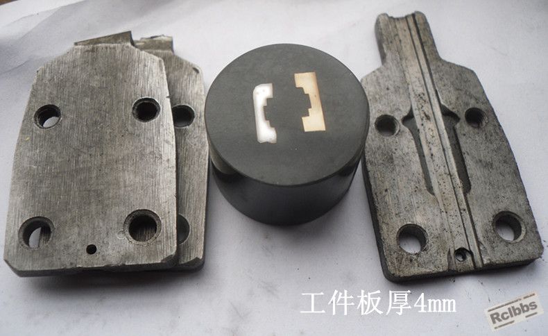

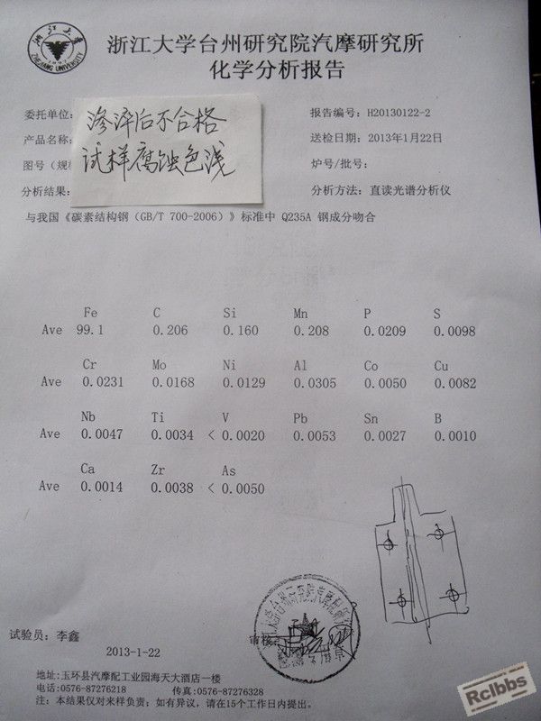

   笔者近日为某客户处理45钢工件,为提高耐磨性,表面浅层渗碳中温回火。
   多用炉用快油淬火,分析硬度有问题,差别极大,金相反映可能混料。

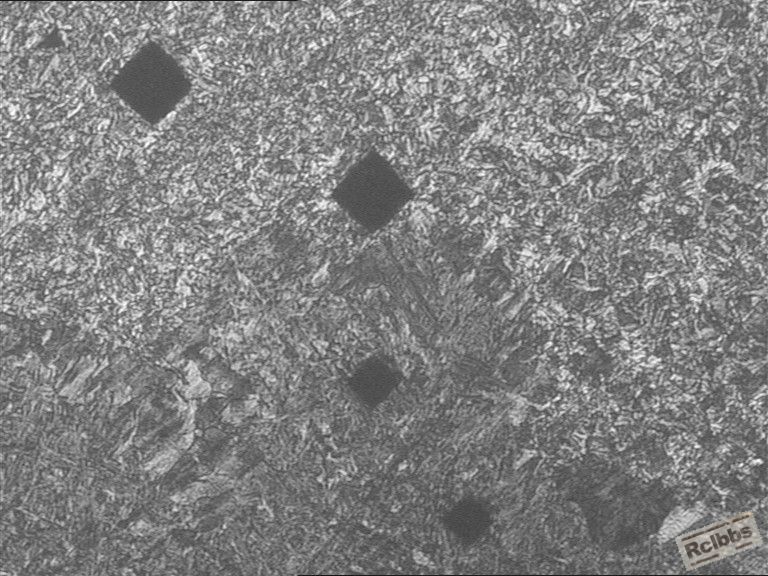

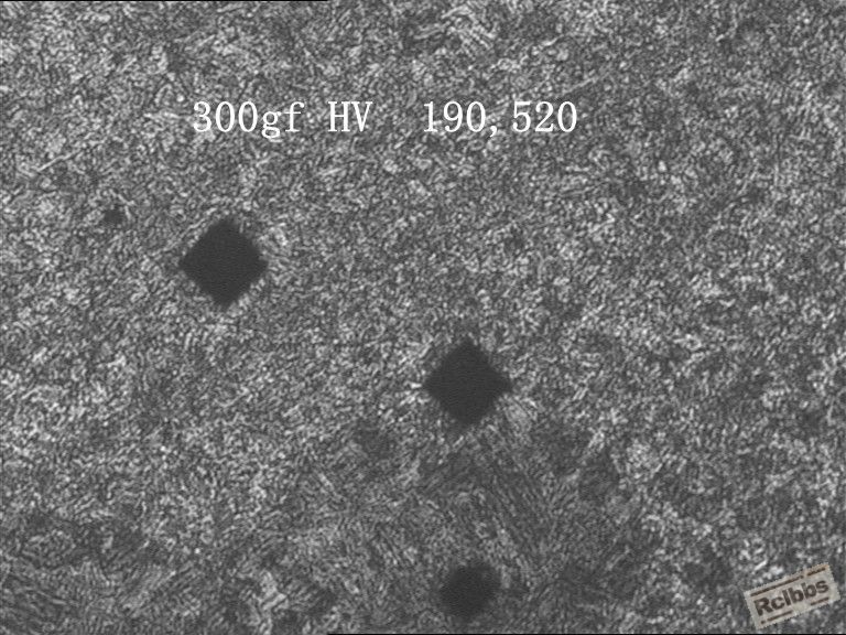

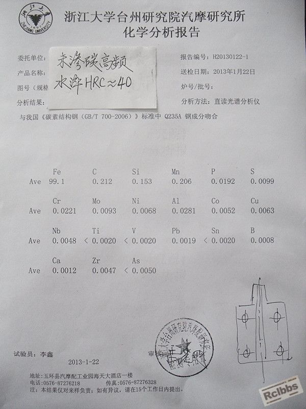

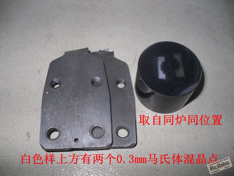

   取硬度高和硬度低各一件,磨去渗层,又取一高频水淬火HRC40左右件光谱分析,结果如图。
   金相反映Q235件样上有两个0.3mm的大晶粒,为混晶,马氏体。
    这样的混晶热处理过程是无法消除的。
   仔细分析成份,初步结论该点应该是Mo含量偏高,应该是同一批材料,对于Q235应该是合格的。
   混料又混晶的实例,供同行分析问题时参考。

没有条件进行微区成分分析,如果有,才敢写,技术要求准确。
