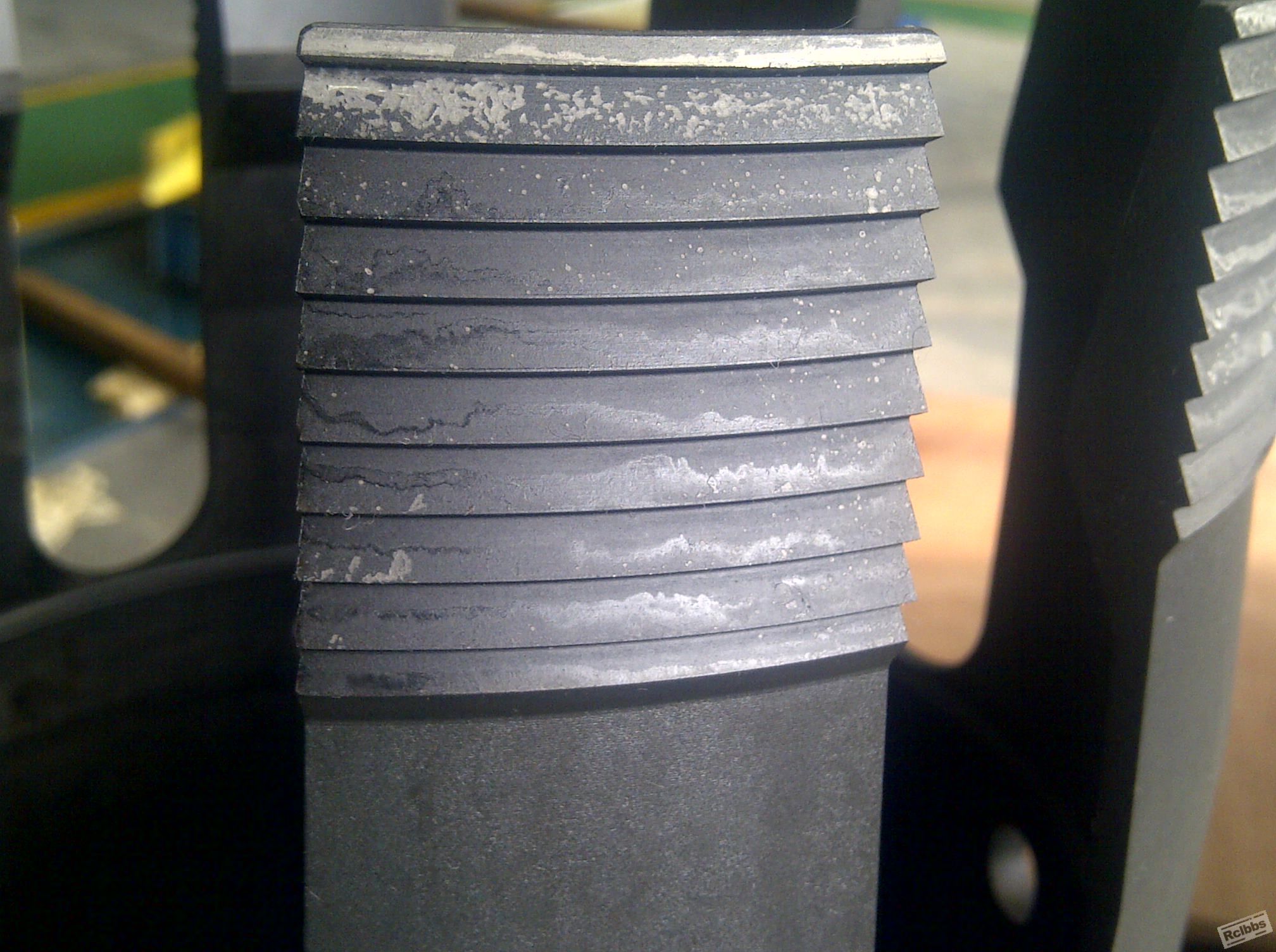

您的产品是不是钻采设备上的轴瓦啊?我们是做QPQ处理的,那个产品做QPQ处理一次就解决氮化+发黑(磷化等)两次工艺,不用像您弄得那么麻烦,以前帮客户处理过。喷丸的话容易损伤工件的棱角处,不会影响氮化层。

1.没有人知道这个情况吗?
2,如何进行补救?如果喷丸去除现有磷化层的话,会不会破坏下面的渗氮层?

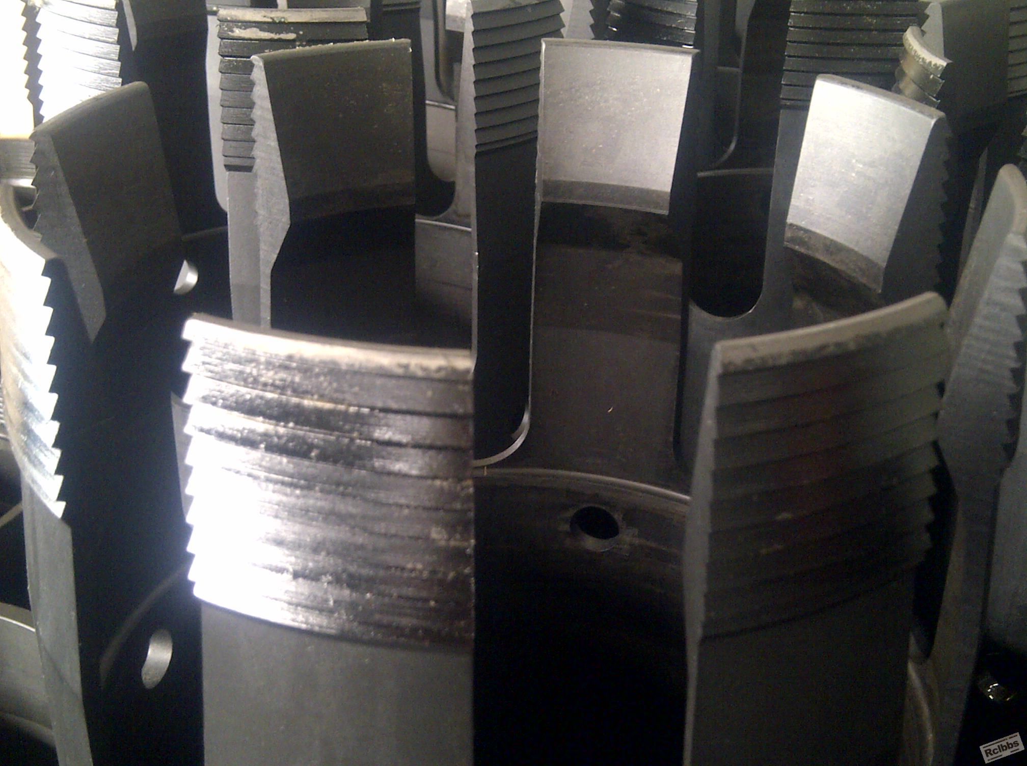

发表于 2013-1-21 14:48:09 | 显示全部楼层 |阅读模式
色差和斑点1
色差和斑点1
色差和斑点1
色差和斑点1
如题,气体渗氮后做磷化处理,出现斑点、色差正常吗?
我觉得色差太明显了,希望大侠指点。
签到天数: 13 天
发表于 2013-5-28 10:21:03 | 显示全部楼层
磷化液本身存在问题和工件表面存在脱碳是导致花斑的主要原因。
