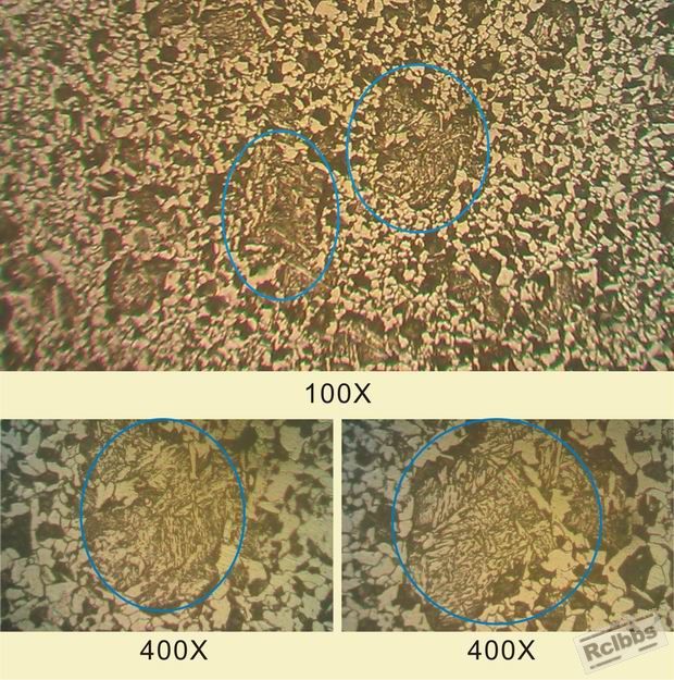

求教蓝色里面的是粒状贝氏体吗?
这样的组织可以评几级啊

应该把工艺给一下 这样更好分析

发表于 2013-1-14 20:21:53 | 显示全部楼层
那这个很可能是冷速问题 产生的贝氏体

蓝色区域是粒贝氏体,有粒贝出现证明你样有局部混晶

op7962 发表于 2013-1-12 22:31
应该把工艺给一下 这样更好分析
用的是等温正火的网带炉,将等温区关闭当普通正火使用。
加热1区930,加热2区940,加热时间3小时,
然后风冷3分钟进入关闭的等温区。

Bainites 发表于 2013-1-12 12:07
什么钢啊?根据GB/T13320-2007来评 6级吧
20CrMnTi正火,那个是粒状贝氏体还是混晶啊

混晶,可能和冷速有关。
