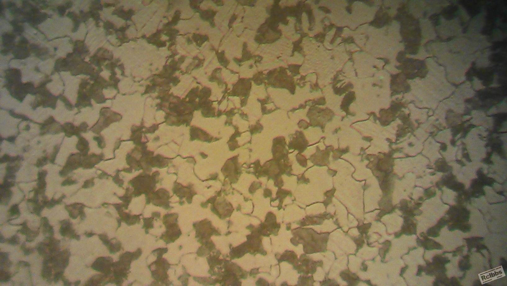

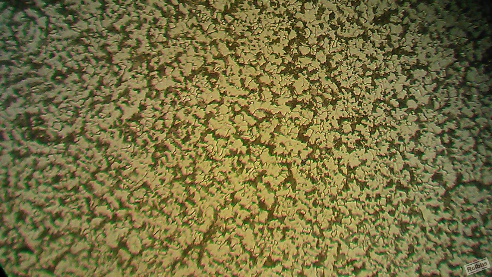

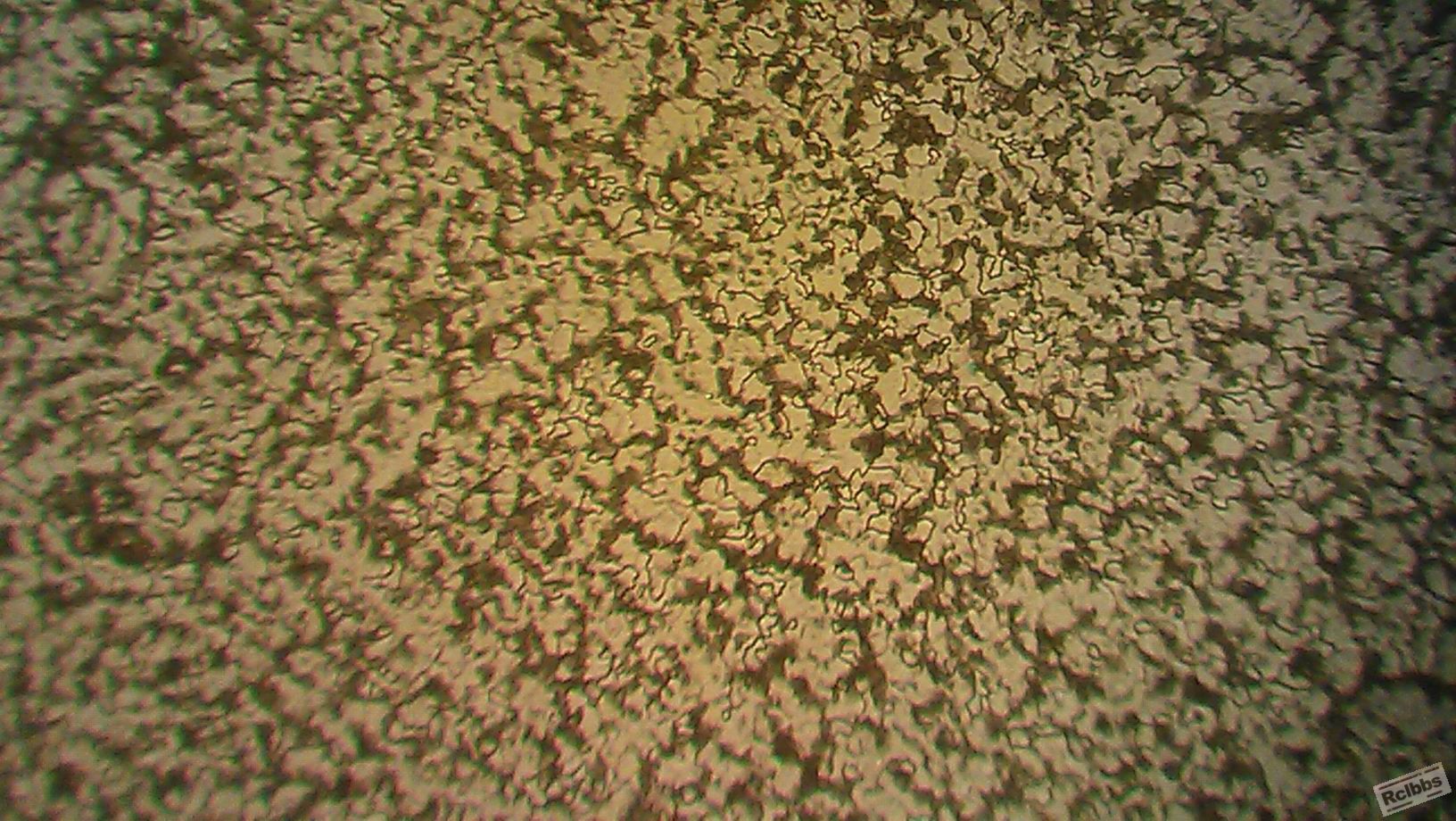

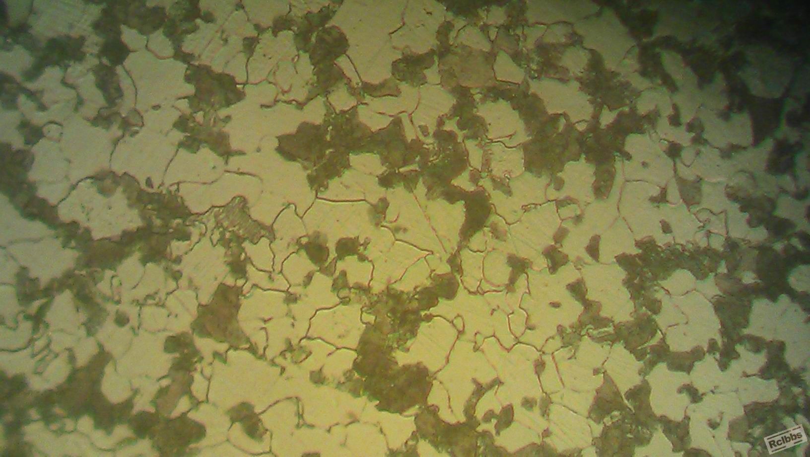

等温正火后的铁素体含量过高,相应的其表面硬度也会低些!建议延长风冷时间,等温的温度可以适当提高!

发表于 2013-1-10 16:53:43 | 显示全部楼层
这是什么部位的 图片?是国标要求的部位吗?
发表于 2013-1-10 17:01:51 | 显示全部楼层
正火还可以,就是枝晶偏析较严重
发表于 2013-1-10 17:03:29 | 显示全部楼层
    个人看法按照标准GB/T 13320-2007,可以评为2级,铁素体晶粒细小,存在铁素体小范围聚集现象,这是材料轻微成分偏析所致,如果正火加热阶段保温过程做好奥氏体均匀化,效果将更好。
发表于 2013-1-10 13:15:48 | 显示全部楼层
按照标准评级,下附标准。
GB 13320-2007鋼質模鍛件 金相組織評級圖及評定方法.pdf
1.74 MB, 下载次数: 97
 楼主| 发表于 2013-1-10 13:34:25 | 显示全部楼层
bwg11 发表于 2013-1-10 13:15
按照标准评级,下附标准。
对照1级似乎晶粒度不够大,又有许多细碎晶粒,
对照2级又不像似乎晶粒也不够大。
对照3-4级似乎没明显带状倾向,晶粒也没那么碎
是否可以评1-2级组织?
发表于 2013-1-10 12:47:38 | 显示全部楼层 |阅读模式
目前的我司的等温工艺是
加热1区 930   加热2区  940   风冷3分钟  等温1区 550  等温2区  550
加热时间3小时,等温时间4小时20分钟
材料:20CrMnTi
400X
400X
400X
100X
100X
100X
100X
100X
100X
400X
400X
400X
这金相可以评几级啊,应该怎么调整?
 楼主| 发表于 2013-1-11 08:07:43 | 显示全部楼层
ZX771 发表于 2013-1-10 17:03
个人看法按照标准GB/T 13320-2007,可以评为2级,铁素体晶粒细小,存在铁素体小范围聚集现象,这是材 ...
加热和保温过程如何做到奥氏体均匀化?
能不能详细说下啊。
发表于 2013-1-11 18:04:40 | 显示全部楼层
w01012120 发表于 2013-1-11 13:59
谢谢!
试样与产品都是原材料,我简单理解为适当提高加热1区和加热2区的温度可否?
现在适当提高加热1区和加热2区的温度是可以的,当温度不能再提高时就要考虑减慢进料速度或排料密度了。
发表于 2013-1-11 13:45:25 | 显示全部楼层
w01012120 发表于 2013-1-11 08:07
加热和保温过程如何做到奥氏体均匀化?
能不能详细说下啊。
    材料存在成分偏析,解决途径只有两个:其一,加大变形比到锻造;其二,均匀化退火。对于已成型的工件只能均依靠第二种方法了,所谓均匀化退火就是采用较高温度加热,充分时间使材料内部C以及各种合金元素,在奥氏体状态下充分扩散纠正成分偏析。
    在加热阶段可以使用均匀化退火时奥氏体均匀化机制,只是在冷却阶段按等温正火方式进行。还应当注意的是:在连续加热炉生产时,如果送进速度过快炉温与工件温度存在差别会变大,在进炉的第1区相当长阶段工件达不到炉膛测量温度,这点是必须加以考虑和重视的。
 楼主| 发表于 2013-1-11 13:59:25 | 显示全部楼层
ZX771 发表于 2013-1-11 13:45
材料存在成分偏析,解决途径只有两个:其一,加大变形比到锻造;其二,均匀化退火。对于已成型的工件 ...
谢谢!
签到天数: 299 天
发表于 2013-1-11 16:47:04 | 显示全部楼层
组织可评2级。
 楼主| 发表于 2013-1-11 08:10:53 | 显示全部楼层
风冷时间延长和加大进风口效果是一样的吗?
风冷时间延长是不是为了降低风冷后的温度?
如果是为了降低风冷后的温度,一般风冷后要多少温度才合适?
