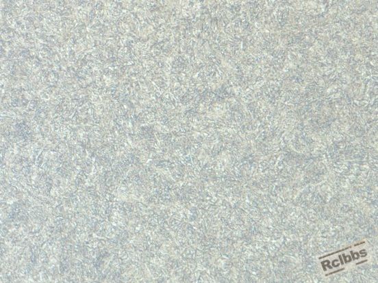

应该不是调质组织  可以打下硬度再确定下

从100倍的看象调质组织,不过存在大快未溶铁素体,可能冷却速度不够或是加热时间较短或偏低,或预处理没有做好。

这应该是铸钢42GrMo吧,存在魏氏组织。严重影响性能

你这个原因一保温时间不足,二冷却速度慢

各位大师,快来帮帮忙啊!!
发表于 2012-12-28 16:00:59 | 显示全部楼层
组织较粗大,但不象W组织.进一步判断需要根据热处理工艺
发表于 2012-12-28 16:02:13 | 显示全部楼层
请进一步介绍产品工艺
发表于 2012-12-28 16:11:12 | 显示全部楼层
淬火油冷速偏低 淬火温度过高

具体工艺正在向供应商索要中,但即使我想问问,光从金相组织上看,42CrMo调质后出现这样的组织正常吗?谢谢
发表于 2012-12-28 16:18:33 | 显示全部楼层
最多5级,具体要看你们要求

各位大师,我突然觉得这组织里面铁素体很多,会不会是很严重的脱碳造成的啊?

W很严重,强度韧性应该都很差。多大的工件?
考虑加热温度过高冷却不足。
我现在看看也觉得是F成W组织分布,尤其是500x的那张图,很明显啊,还请高人赐教啊

请问有没有正常的42CrMo调质的金相照片啊?
42CrMo我存的都是一些有缺陷的金相组织照片,35CrMo的有一张,相差不大,仅供参考/

给你发个      400X
