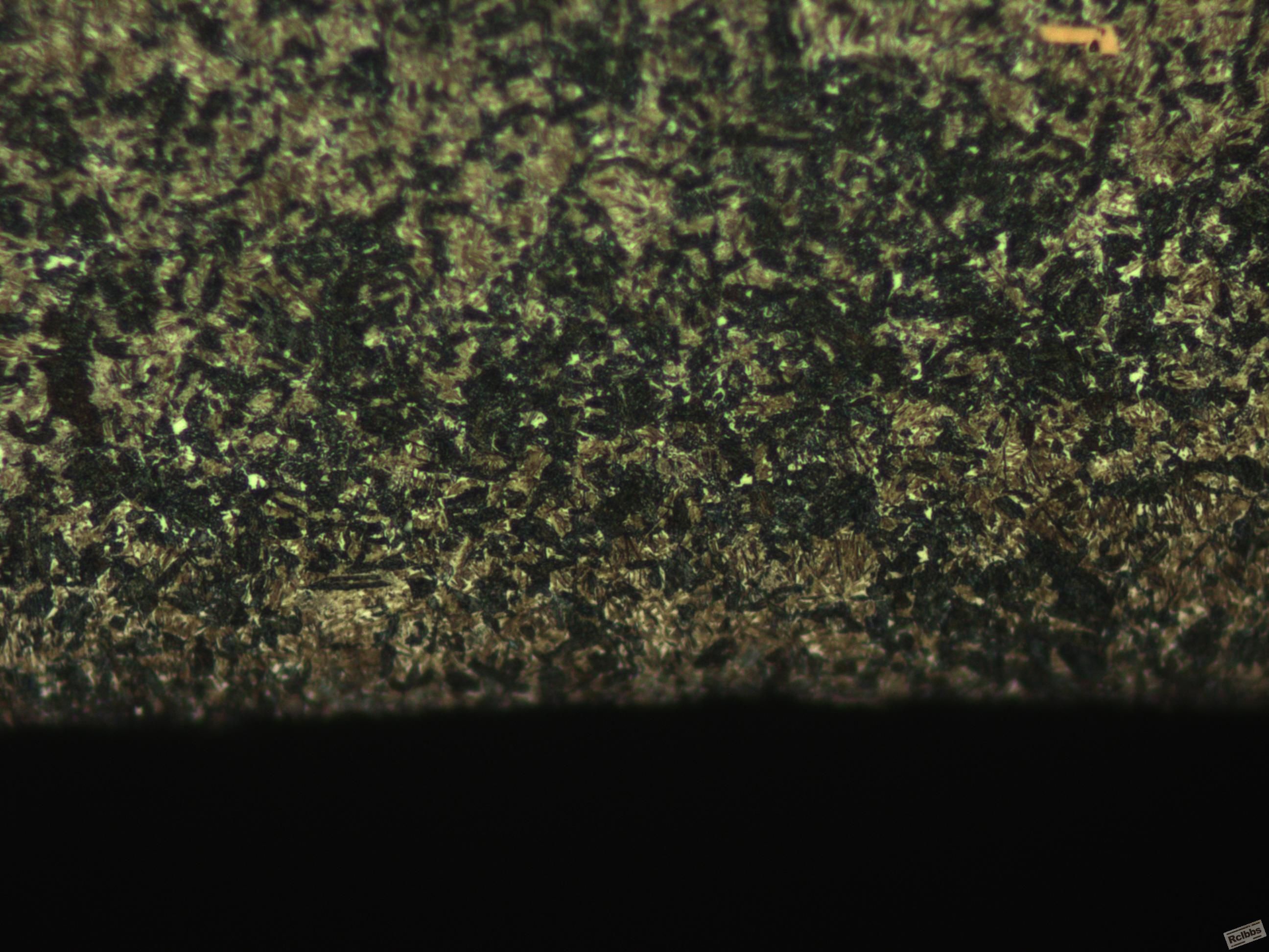

    我今天第一次逛到这里,看到你的疑问,试着解释一下,望对你有启迪:
    你展示的问题,实际是渗碳齿轮表层组织的不均匀性问题,渗碳淬火后的组织不均匀,可能是一下几点的影响:
    1、原始组织或预备热处理过程,出现严重不均匀的预备组织影响所致。所以,希望你反向考察一下原材料中的组织,带状分布严重程度如何。和渗碳后,淬火前的组织均匀性。
    2、淬火时冷却能力的不足,导致部分为淬火组织(马氏体或贝氏体),而部分称为屈氏体。齿轮根部是淬火的死角,应通过一定幅度的晃动来保证该部位冷却速度。
    同时,你描述“渗碳后,高温回火”,这里我不解。是渗碳后正火呢,还是淬火呢。所以,希望LZ你进一步表述清楚该齿轮的热处理工艺的过程,并告知大家。

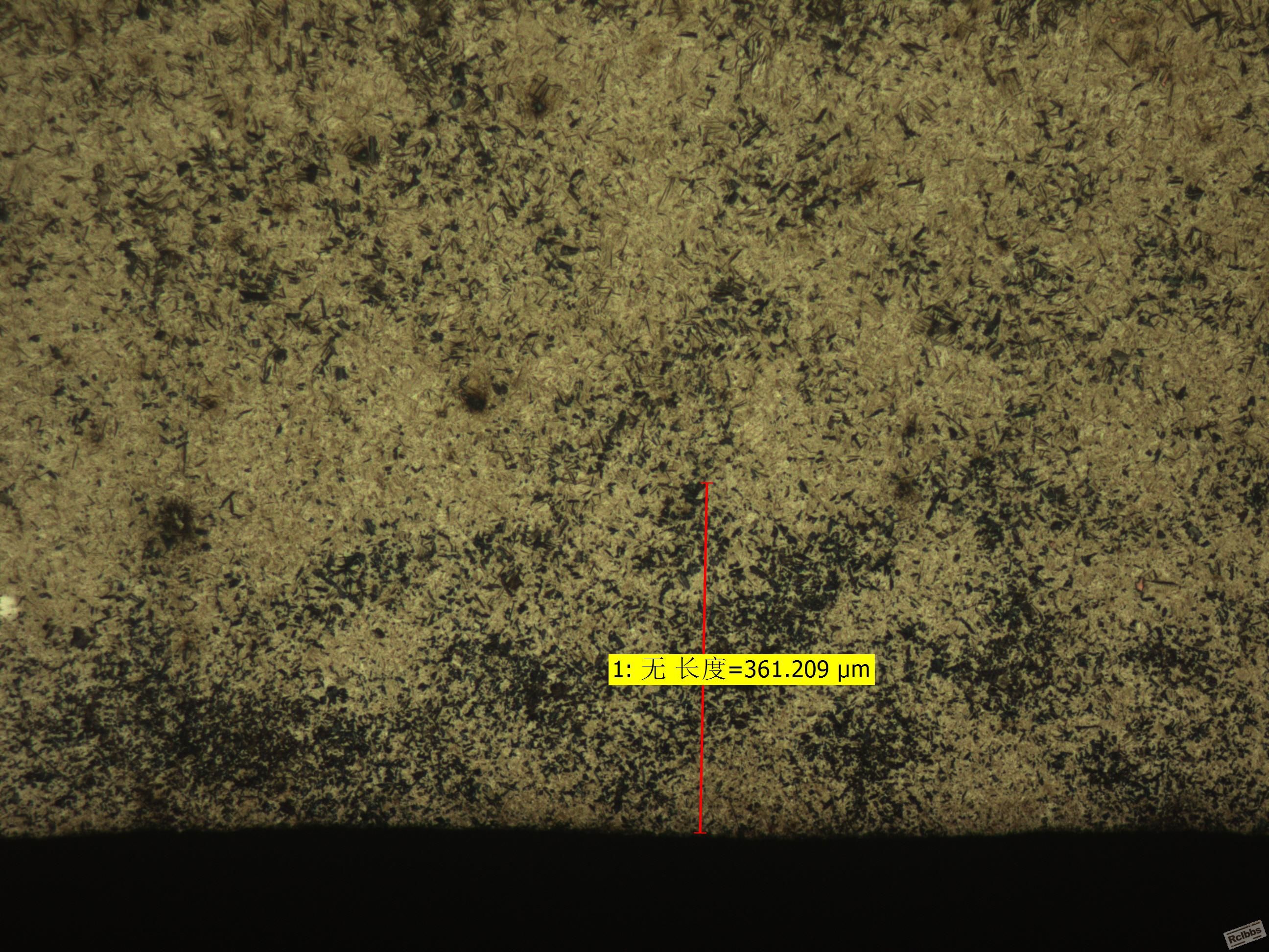

齿轮直径170,未见具体形状,估计有效厚度较大。产生齿轮表面硬度低和B氏体组织主要是冷却问题,当然改改善碳浓度及分布有一定效果,但更主要的还是要从解决冷却问题想办法,根据具体尺寸分析如何从材料和冷却问题去解决。

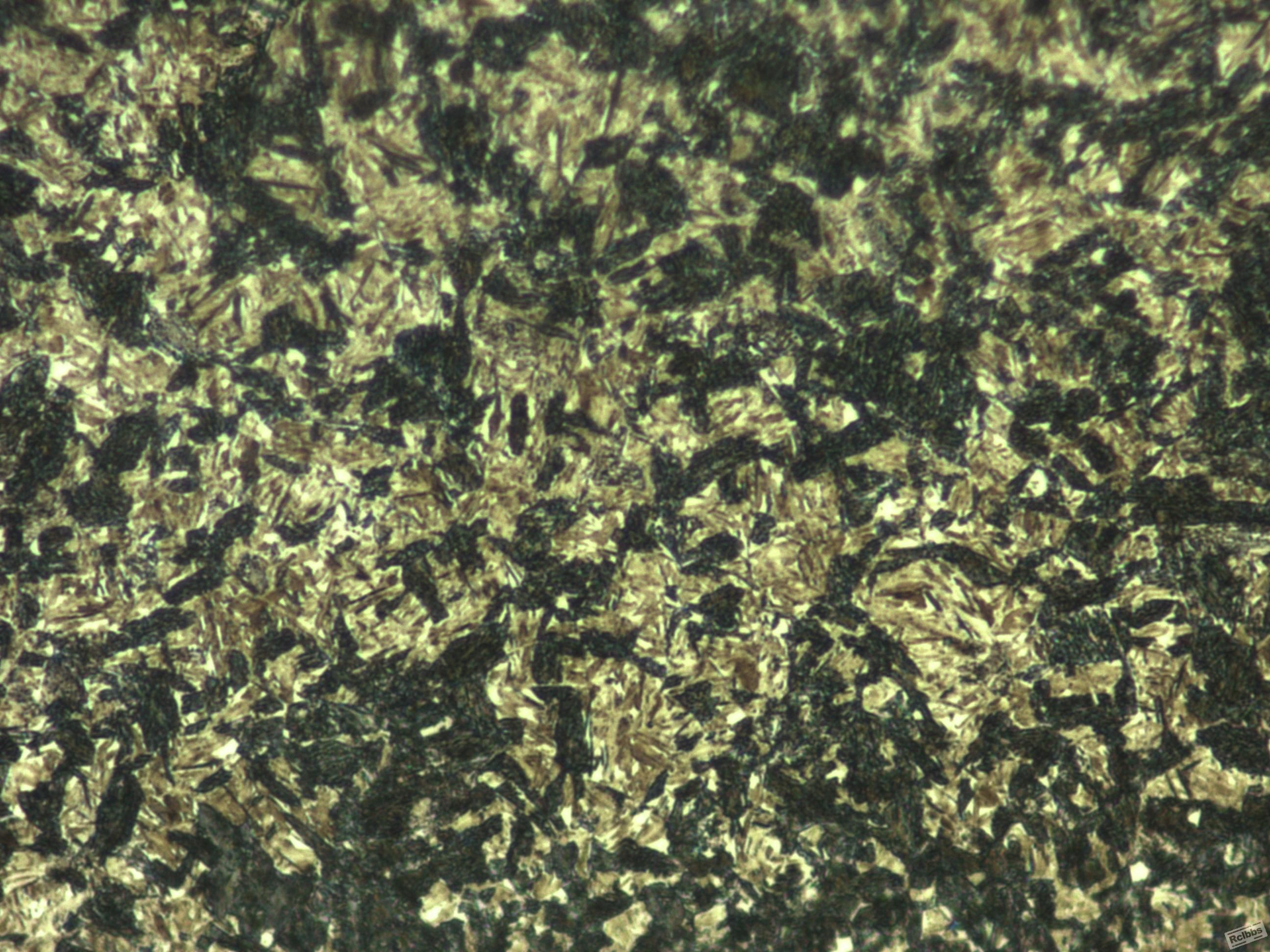

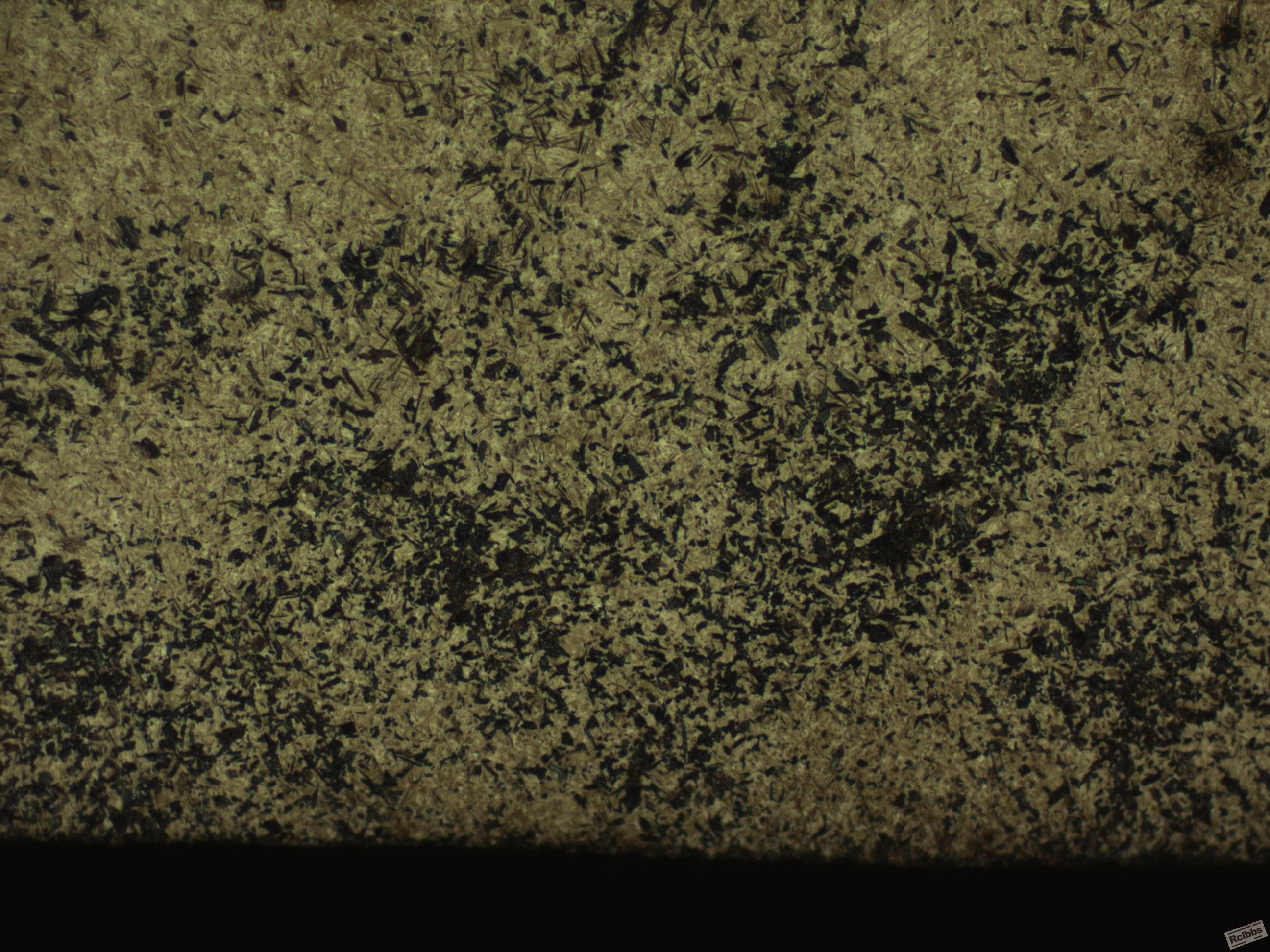

齿轮轴,材料43B17(美国B钢,合金成分类似20CrNi2Mo,加了B淬透性较20CrNi2Mo好一些),齿部直径170mm。热处理工艺:渗碳后,高温回火,重新加热至840℃保温180min,淬油(K油),180低温回火。设备:井式炉。
淬火后,实物解剖,发现齿根处出现异常组织,附图。黑色区域的异常组织处硬度42HRC(HV转化),初步判定组织为屈氏体。要求齿根硬度58~62HRC。
大家帮着分析一下呢,什么原因导致的出现屈氏体组织。
