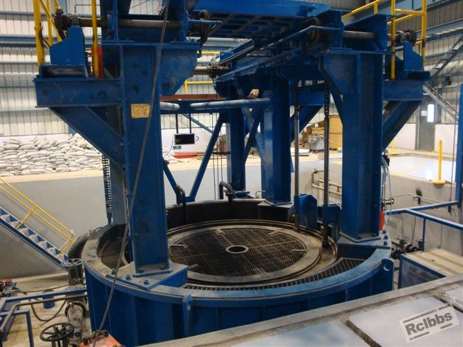

发表于 2012-12-28 13:19:01 | 显示全部楼层
这是我们前公司的压淬机,模具设计要根据产品来设计!
