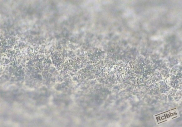

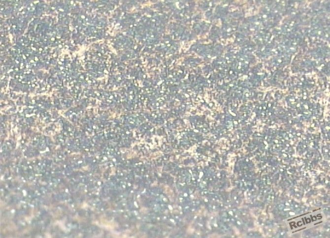

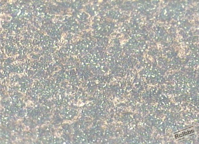

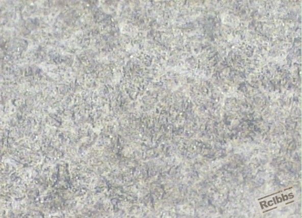

发表于 2012-12-23 08:15:45 | 显示全部楼层
较浅,也看不太清楚,最好摄较清楚些
签到天数: 6 天
发表于 2012-12-23 08:23:13 | 显示全部楼层
碳化物溶解较多,隐晶马氏体比例很小,5级组织。
签到天数: 173 天
发表于 2012-12-24 08:03:41 | 显示全部楼层
请问楼主取样位置,单就传上来的图片看,碳化物有点不均匀,马氏体组织还可以的!

 楼主| 发表于 2012-12-23 12:18:02 | 显示全部楼层
nbhyl 发表于 2012-12-22 22:10
样没制好还是照没拍好啊?有点模糊看不太清楚。最好重新处理一下。
又补充了两张图片,请指教
 楼主| 发表于 2012-12-23 12:19:05 | 显示全部楼层
因为没有拿到厂家的热处理数据,是不是因为淬火温度过高了?
 楼主| 发表于 2012-12-23 12:20:10 | 显示全部楼层
springal_ding 发表于 2012-12-23 08:15
较浅,也看不太清楚,最好摄较清楚些
又重新补充了两张图片,请指教~~
 楼主| 发表于 2012-12-24 12:20:17 | 显示全部楼层
腐蚀较深的是滚子,侧面打磨平整后的金相,硬度67HRC
发表于 2012-12-22 21:45:21 | 显示全部楼层 |阅读模式
 楼主| 发表于 2012-12-22 21:46:55 | 显示全部楼层
4%硝酸酒精腐蚀,淬火回火组织,放大500倍,请各位大侠评级~~
签到天数: 147 天
发表于 2012-12-22 22:10:46 | 显示全部楼层
