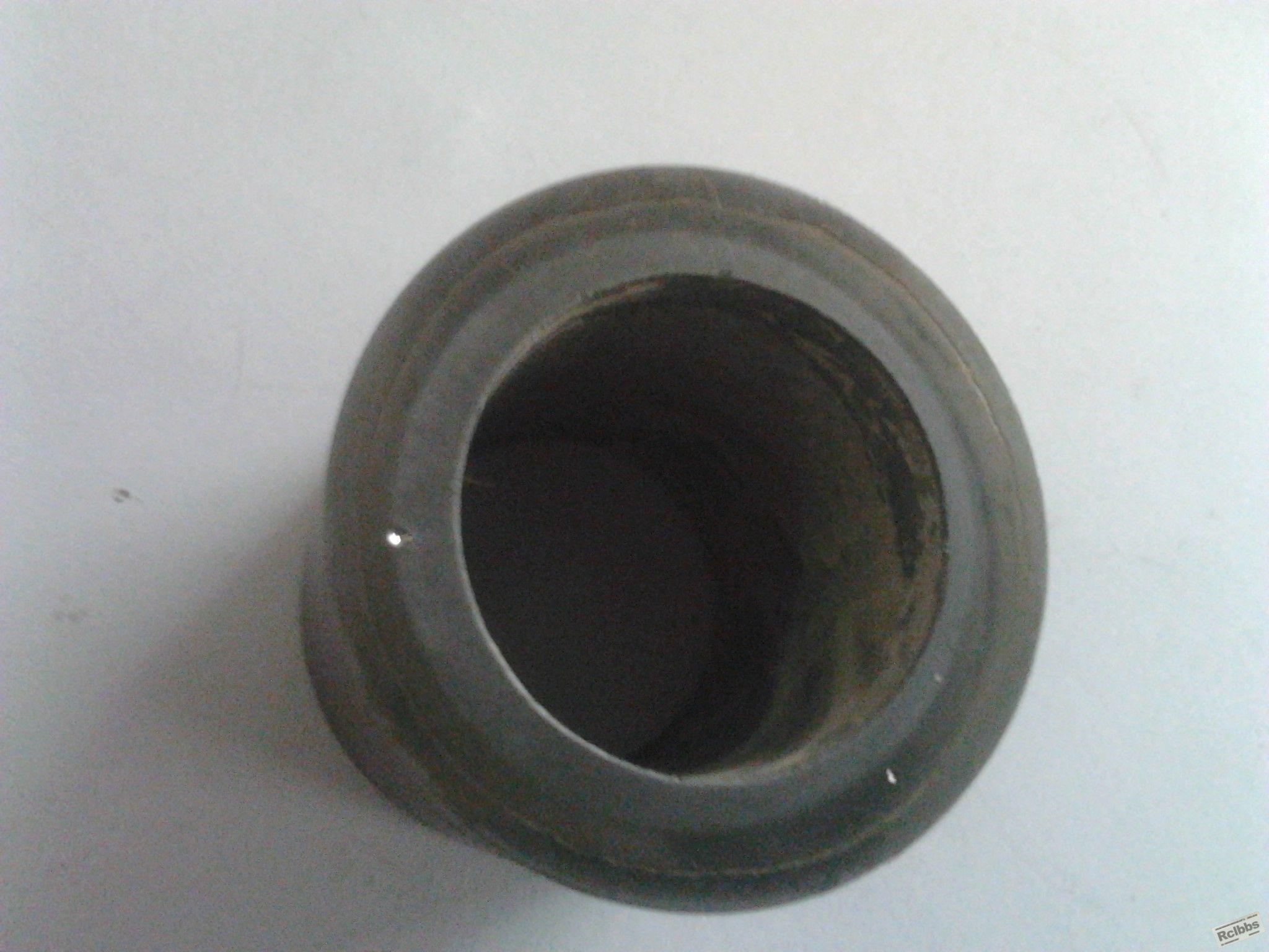

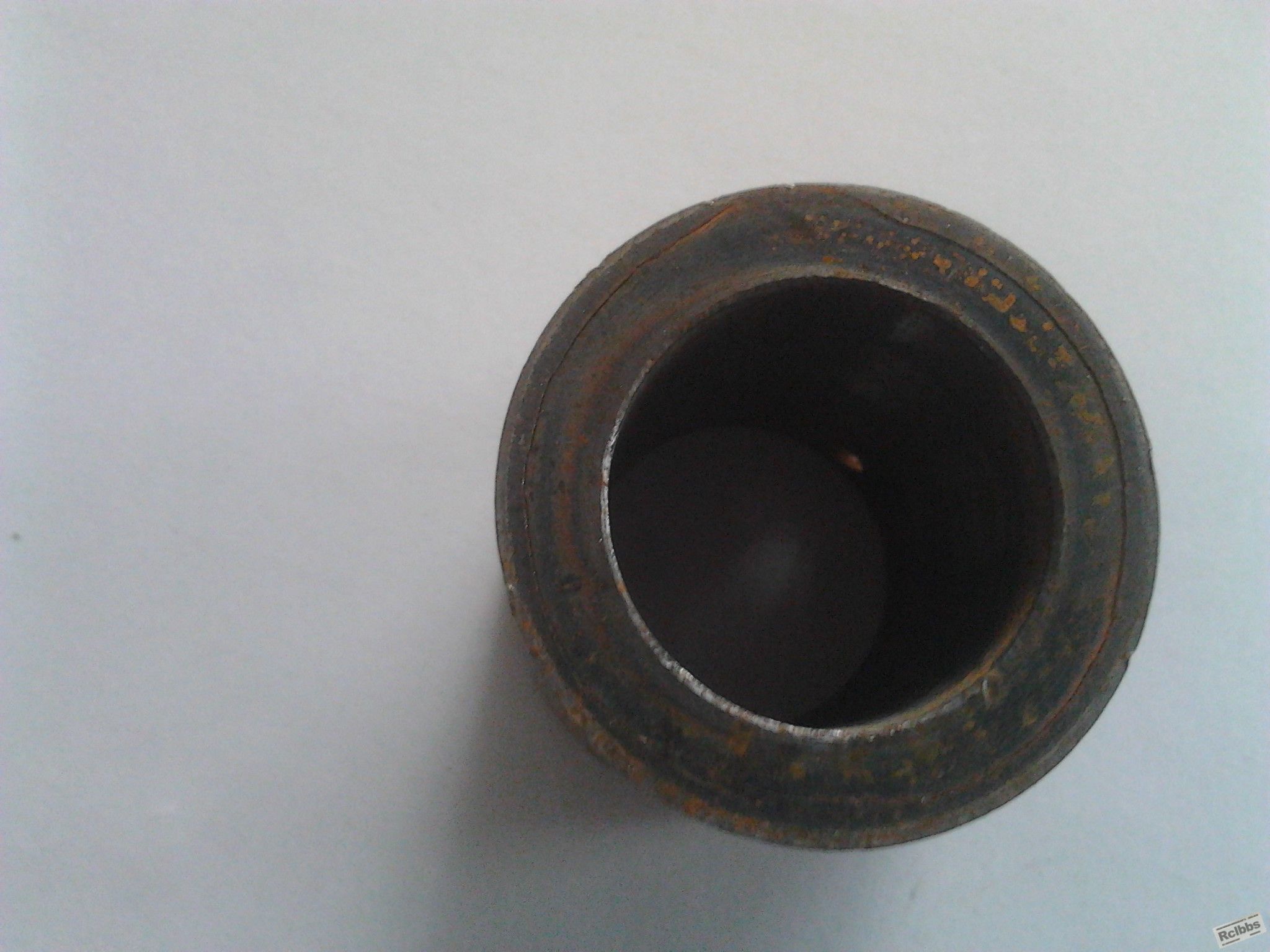

      刚看到您的帖子。我认为200至300KHZ频率的高频设备加热时的理论电流透入深度是1至1.5毫米,这是由电学理论而决定的,也是此设备电路设计的最基础的设计根据之一。所以要达到技术要求的淬硬层其余的深度只有靠传导进去的热量加热,那就出现了工作效率低的问题,同时产生的是表面温度过高【即电流透入部分】。为了减少换件的操作时间您们采取了串起来加热的方法,这是非常不可取的。因为当加热到端面尖角处时定好的加热功率没有变化,而尖角处的热容量小,直观就可以感觉到很亮,温度高这就造成了问题出现的致命原因。
      常规的操作方法是应把淬火机床的断电限位开关调到即将加热到端面时立即断电,做到恰道好处。
      综上所述;1.设备的频率与技术要求不匹配。
                2.串起来加热的办法不可取。
                3.应有合适的预先热处理。
       敬请回复,期待。

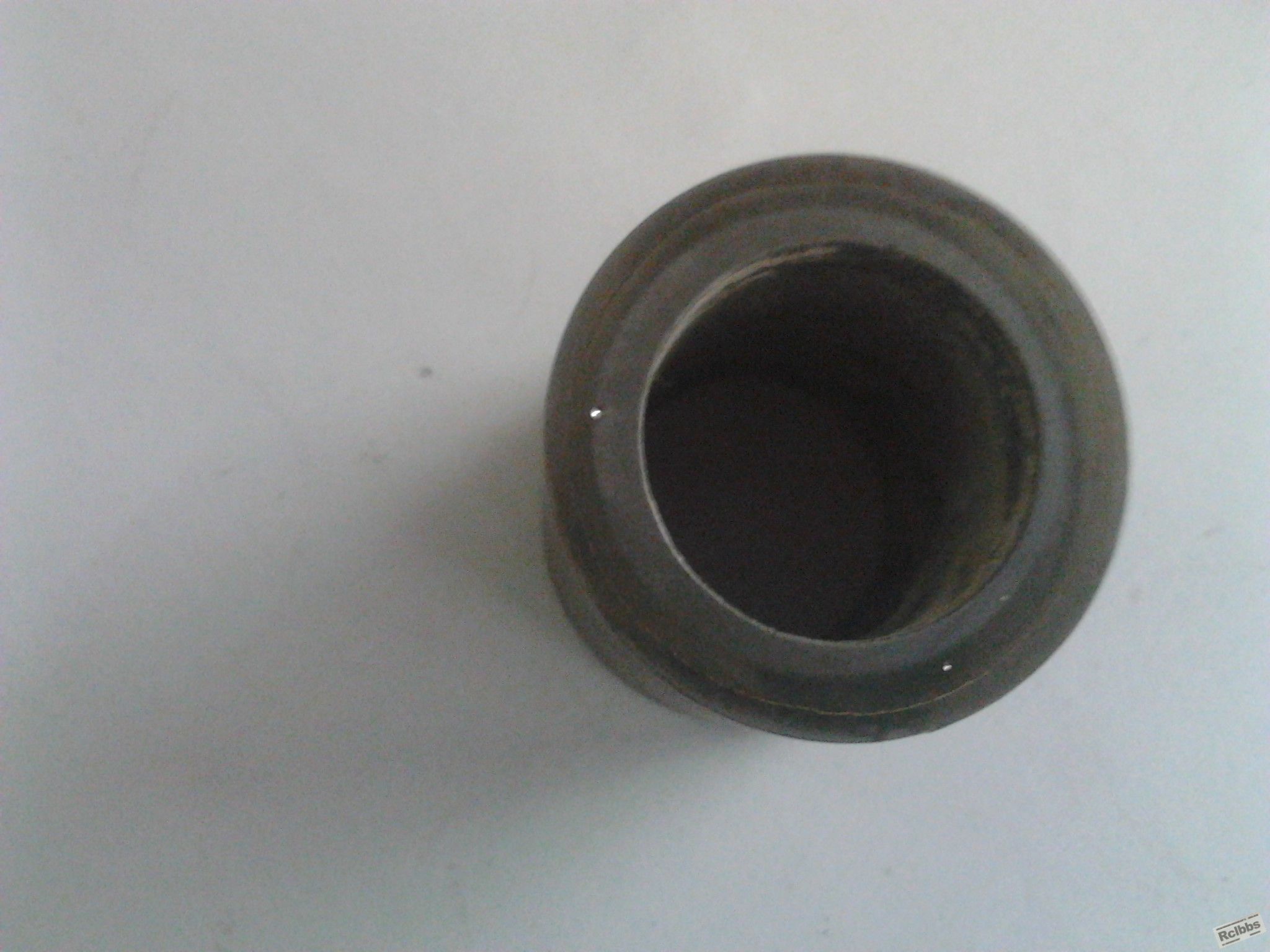

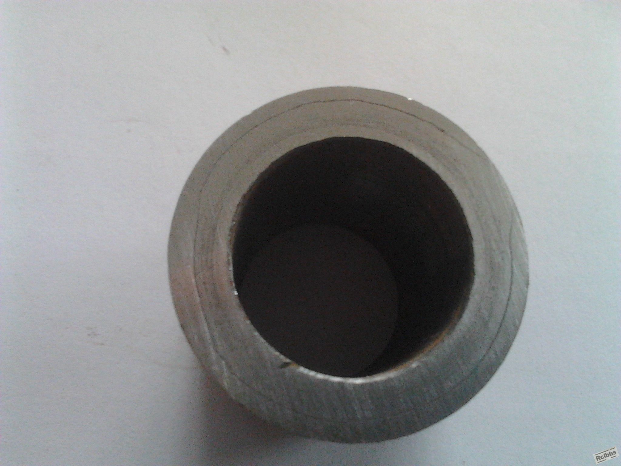

发表于 2012-12-18 19:12:47 | 显示全部楼层 |阅读模式
我现在有款材质为45钢,大概厚度6的套子高频淬火开裂了,就在过渡区剥离了一样,请大家分析分析是什么原因所导致的,实物见图片。
设备额定功率100KW、额定频率250KHZ、操作是手动的,采用单圈感应器连续加热淬火,冷却剂为自来水。
签到天数: 13 天
 楼主| 发表于 2012-12-19 18:11:27 | 显示全部楼层
197971500 发表于 2012-12-19 13:50
看开裂的形状加热时没有旋转吧,
端面过热,两端面预留非淬硬区。
工件是旋转的,整个圆柱面都需要淬火,所以没有什么预留非淬硬区。

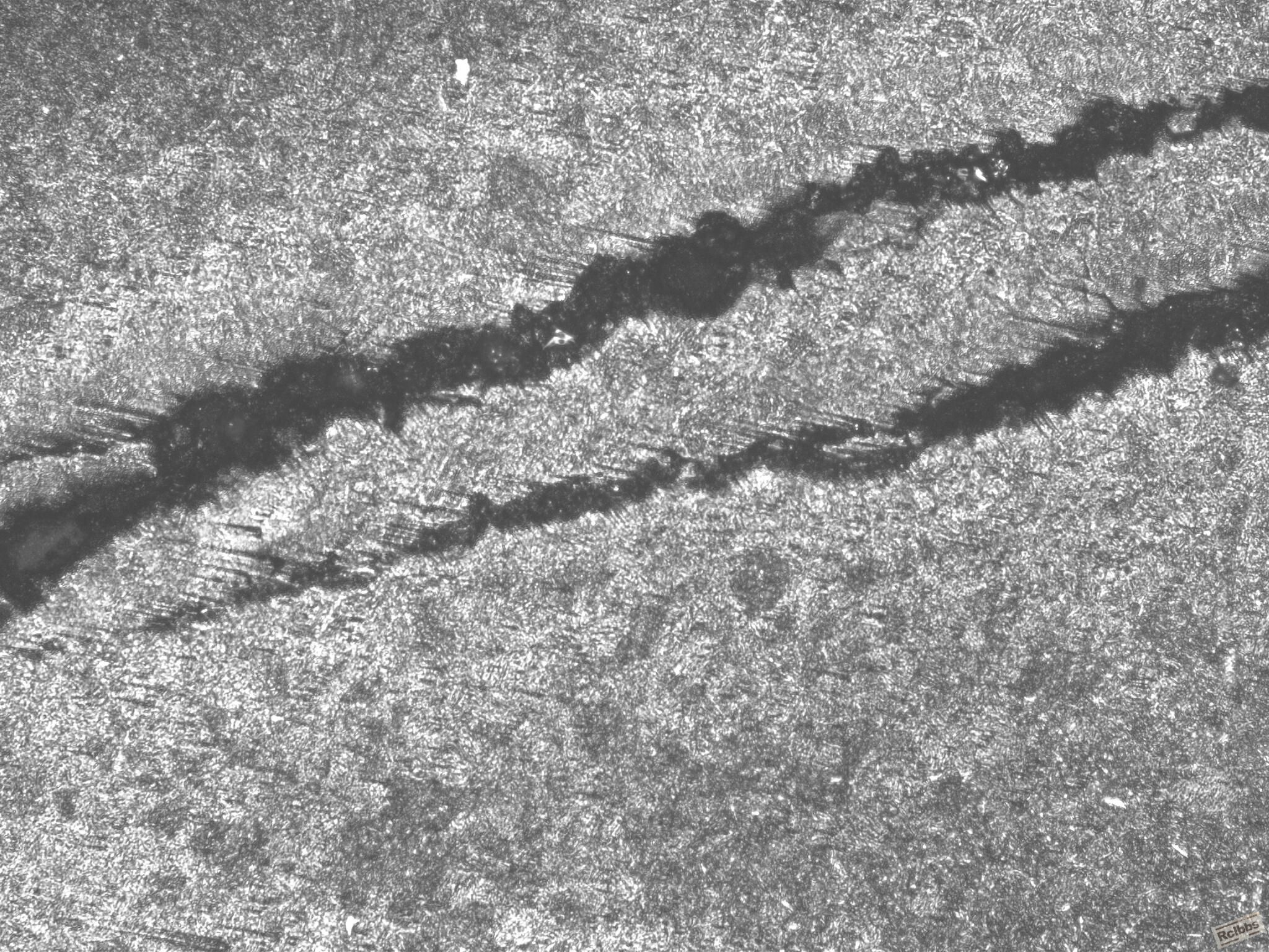

 楼主| 发表于 2012-12-18 19:37:48 | 显示全部楼层

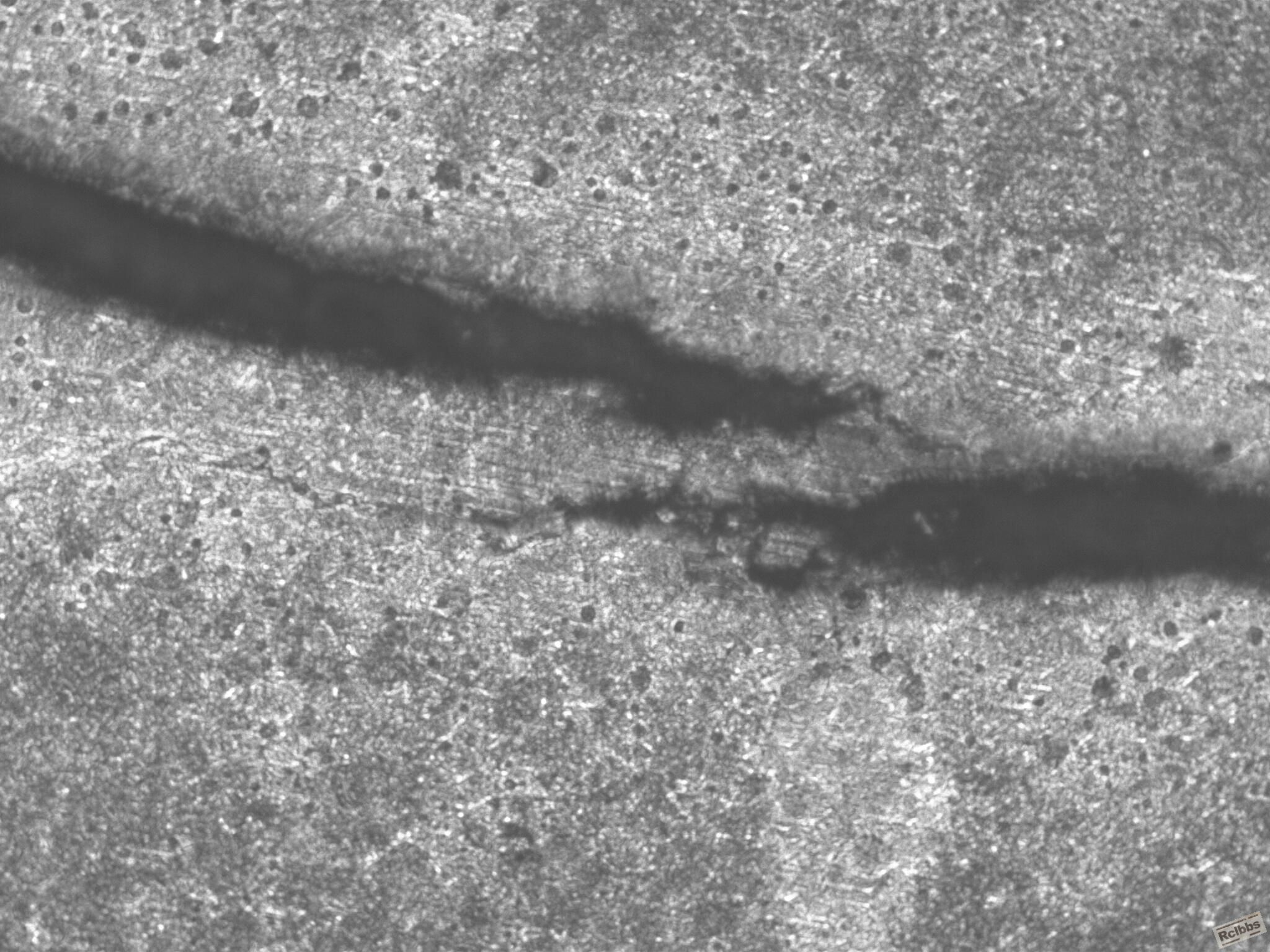

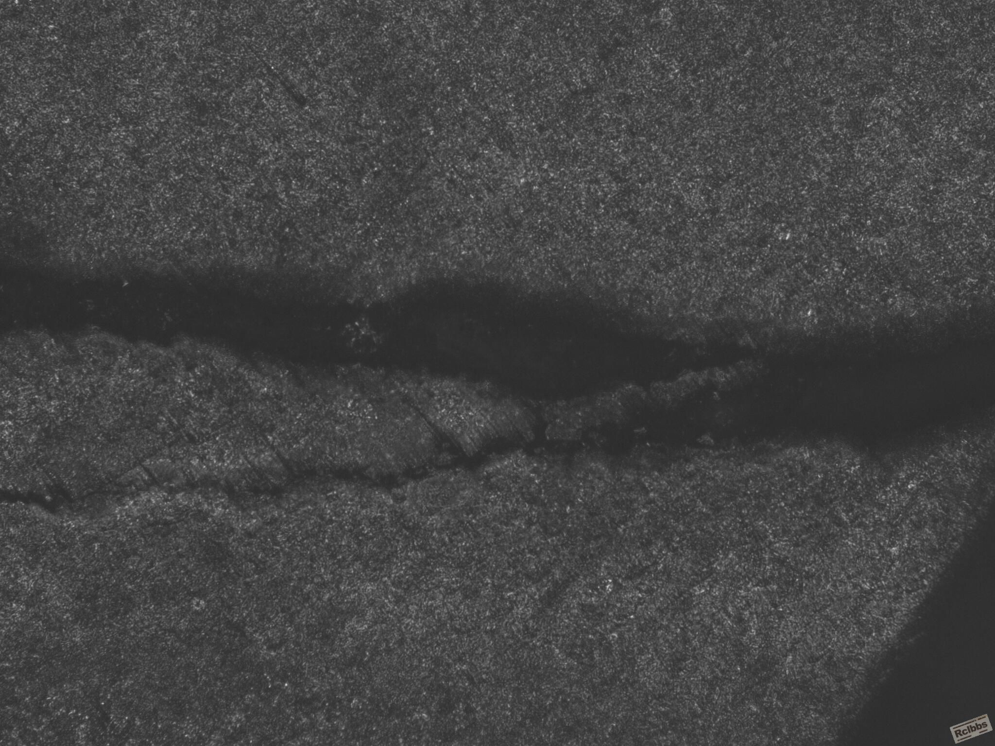

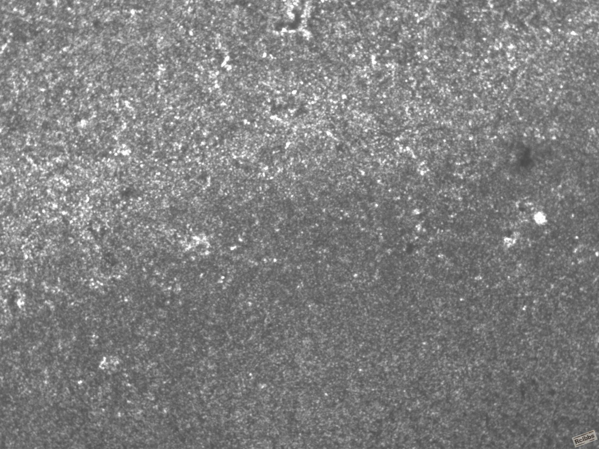

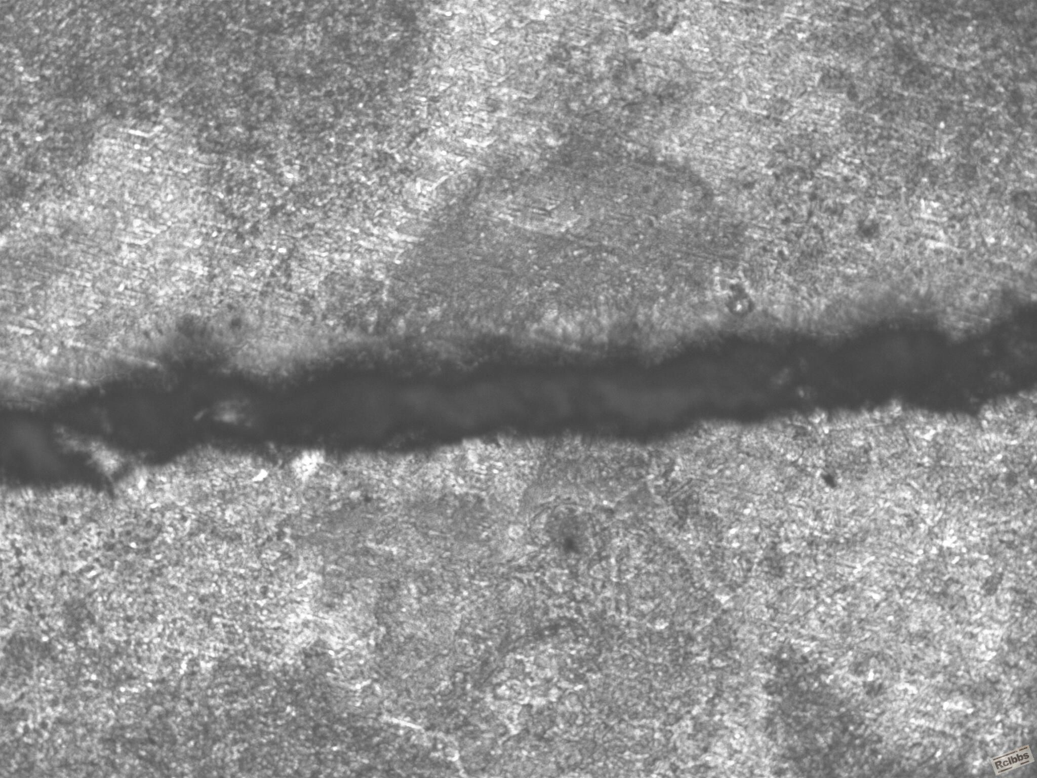

下面是监测的金相图片,设备比较落后,请见谅。请多多指点。
发表于 2012-12-18 19:46:17 | 显示全部楼层
说说技术要求?
淬火后硬度、深度情况。
是否只在加热尾端出现有此裂纹?
