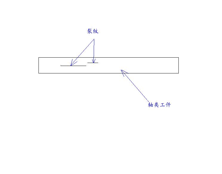

轴类工件,40Cr材料,直径20mm,长500mm,中频淬火+回火+校直+发黑后有10%左右的工件有纵向细小裂纹(如图示)。裂纹长度从几毫米到几十毫米不等,深度50μm,裂纹笔直且无分枝,周围无脱碳,淬硬层组织正常,不超温。

中频淬火回火后有应力,校直也有应力,酸洗发黑应力释放,形成裂纹.
校直后在长时间低温回火去应力.
检查淬火有没有裂纹.看看裂纹金相.

校直后去应力回火被他们省去了。

根据你产品的裂纹形态属于淬火裂纹的几率教大。至于产生原因只能对材料、工艺、淬火介质、加热温度等进行综合分析

查查你的轴表面是否有脱碳层,一般来说中频高频和渗碳件表面均不易产生淬火裂纹,还有就是原材料表面是否未经剥皮或剥皮不干净,材料有偏析,夹杂均会产生类似裂纹

1 是否为磨削裂纹,如果确认没有经过磨削,裂纹就可能是原材料皮裂(习惯叫法)没有加工掉。但高频时工艺合理并不会造成继续开裂。
2 建议金相浅一点浸蚀,仔细观察裂纹末端,判断是否为淬火裂纹?根据深度初步推断不是淬火裂纹。

是不是淬硬层太深了?类似的问题我高频淬火遇见过。本来一般高中频淬火,在热应力和组织应力的综合作用下,淬火后表面是压应力,有抑制裂纹产生的作用;但是,随着淬硬层的加深,这个情况会有变化,表面有可能是拉应力,有促进裂纹产生的作用。
       当然,硬化层变深,原因也是比较多的,有可能是材料合金元素在上限;也可能是淬火液浓度变化。也可能是工艺调整或者是其他原因。

是否及时回火了?
淬火时工件是否旋转了?

再有就是"你的原材料是否是冷拉棒料?
冷拉棒料会产生图示裂纹!

是淬火出来就有裂纹了。淬火后立马回火。旋转的。

脱碳层没有,已经车加工去1个多mm,所以剥皮不剥皮应该没有影响。材料有偏析情况。

硬化层4mm .

那冷却速度应该有问题!

Φ20粗的轴,不需要4mm的硬化层,2mm就足够了

淬火深度大了,冷速过大!
