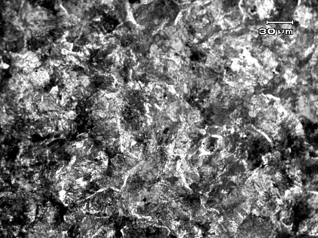

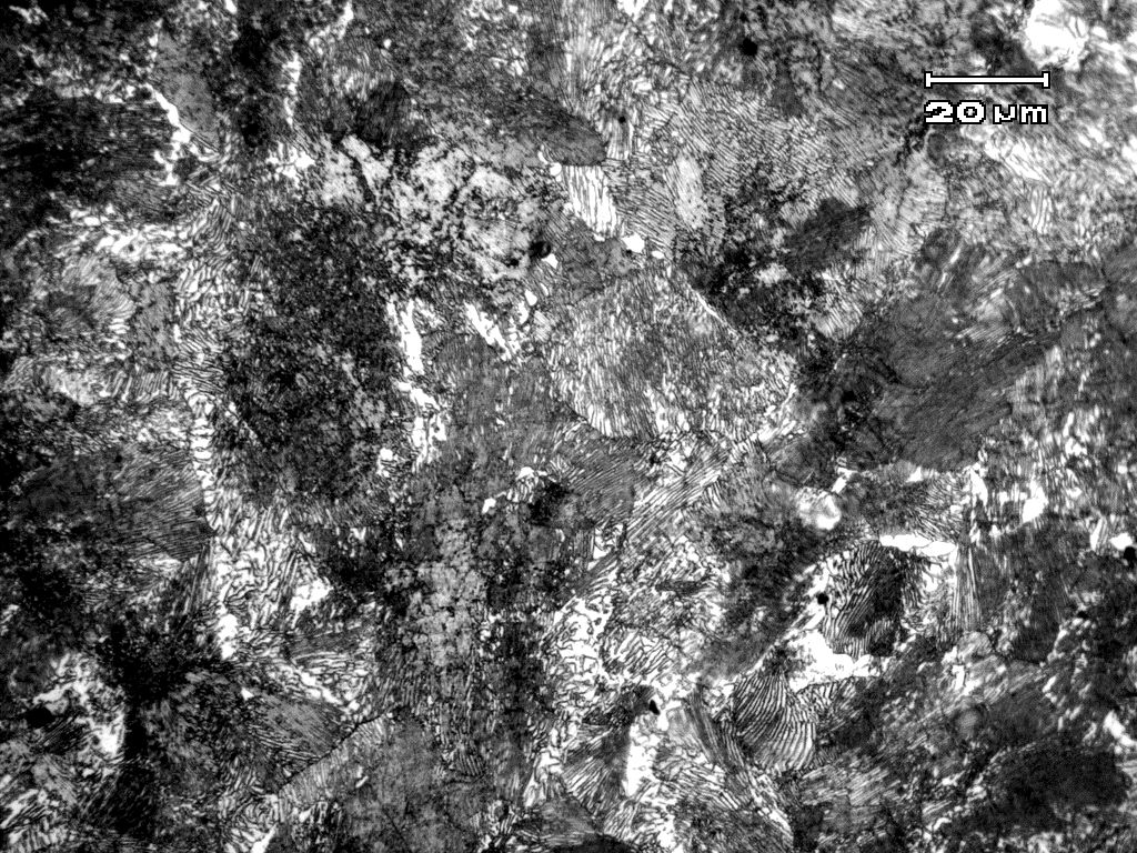

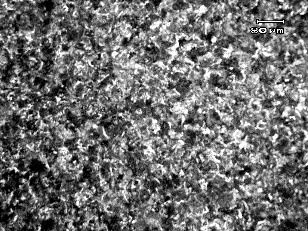

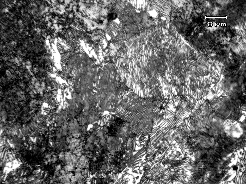

实验室拍的索氏体

非常漂亮!
能否再上传几个断离珠光体及粒状贝氏体的图片?

索氏体夹杂着珠光体。
做效果图我想还是确定好的样品

小非专家的要求太高了,现实中混合相是很常见的,能说明问题就可以了,不是吗?
况且还有高、低倍对比,我个人认为挺好的。

需要索氏体组织就要完全的索氏体,我怕楼主在这里用图片诱导了新手.纯属个人观点

2000倍的是在油镜下拍的吗?

o(∩_∩)o...,那个2000倍的,在什么条件下拍的,一般倍数高了,图像就模糊了!!!

所谓的珠光体和索氏体都是铁素体和渗碳体的层片结构,所不同的是一般的珠光体的层片间距大于0.5μm,索氏体的层片间距约为0.4~0.2μm,小于0.1μm的被命名为托氏体或屈氏体。其实都是珠光体形的组织,我认为这种分类没有太大的意义,建议教科书都取消这种分类,干脆只叫粗片珠光体和细片珠光体,反正都叫珠光体,那我们在实验条件不充许的情况下,就是无法分辨这些组织的精细结构的时候,把这些组织都叫珠光体就不会犯文字上的错误。不过我还真想问一下,我对一些索氏体组织或托氏体组织就叫珠光体,这会不会犯错误呢?楼上的金相照片是什么组织,显然是可以通过这种分类来区分。但我现在最关心的不是这些是什么组织,而是楼主是用什么显微镜来拍这组照片的呢?太漂亮了!你有这样的显微错我实在太羡慕了。什么时候有钱了我也买个来玩玩。

楼主出来给大家说说这2000倍是用什么显微镜?很是好奇,那么清晰的图片.

2000*的光学显微镜确实让人艳羡啊!

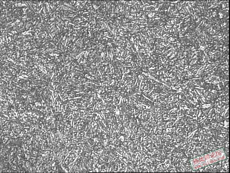

45#钢,870淬火,580回火            整个视场为0.1MM           400X

電鏡問世后不久,  Sorbite, Troostite 二名詞就"辞世"了,  中國冶金界為何不隨俗而繼續沿用?

電鏡問世后不久,  Sorbite, Troostite 二名詞就"辞世"了, 改稱 medium Pearlite, fine Pearlite.  中國冶金界卻不隨俗而繼續沿用旧名詞.
英文書里也沒有 Tempered Sorbite, tempered Troostite,  一律稱 tempered Martensite.
