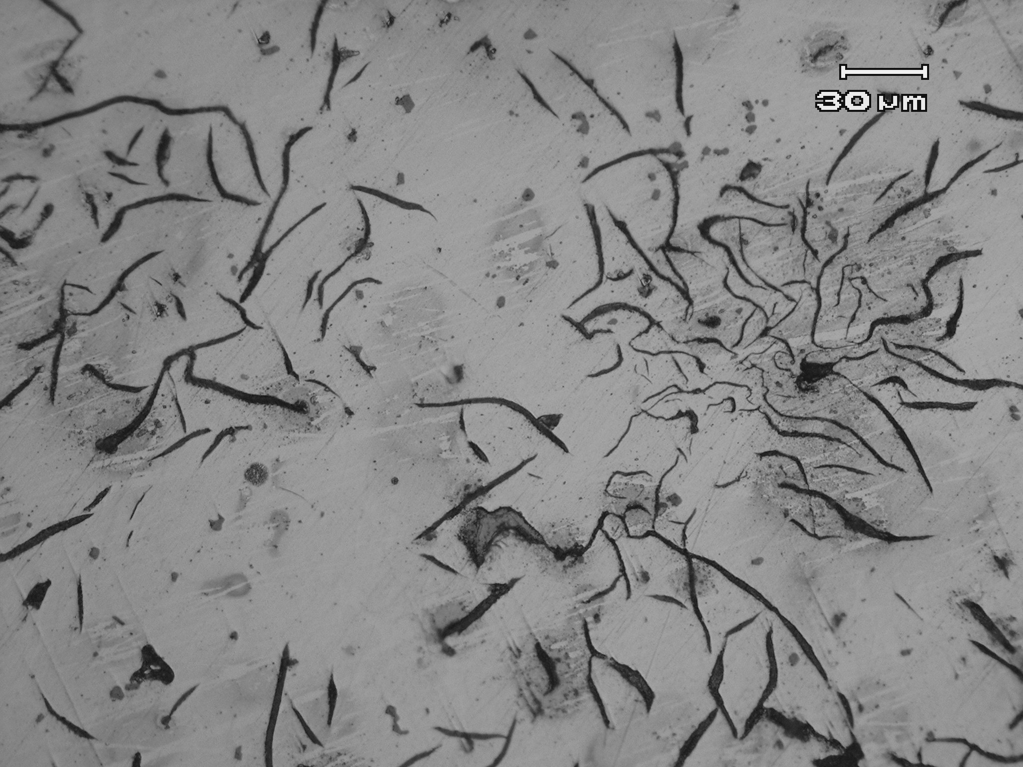

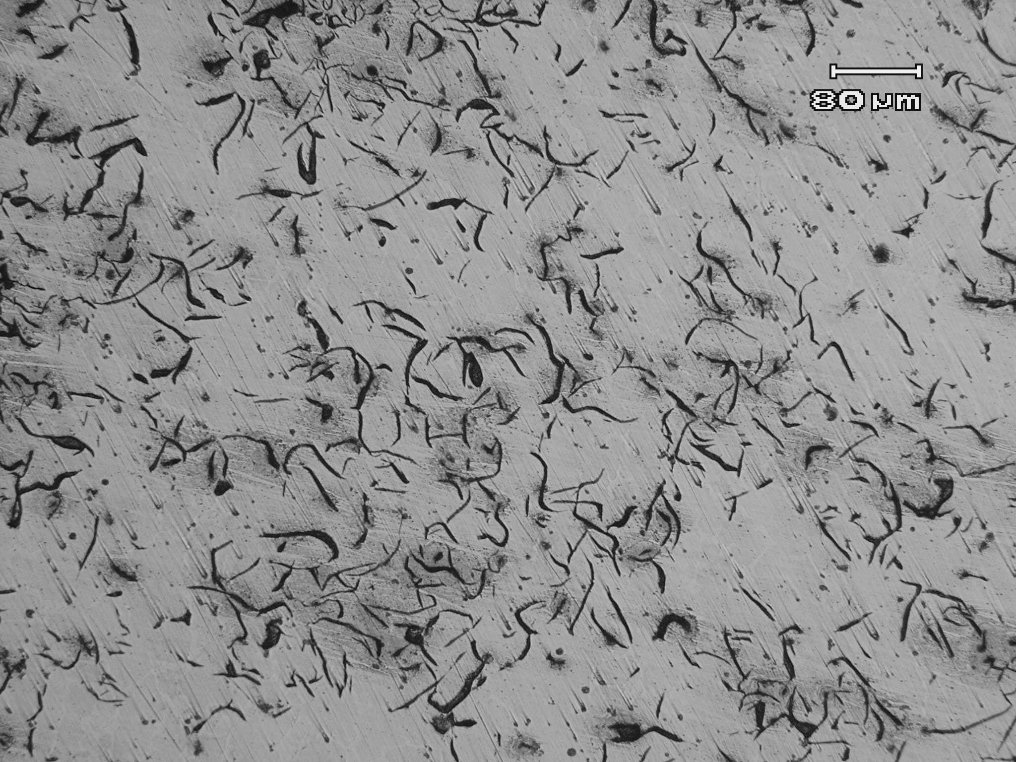

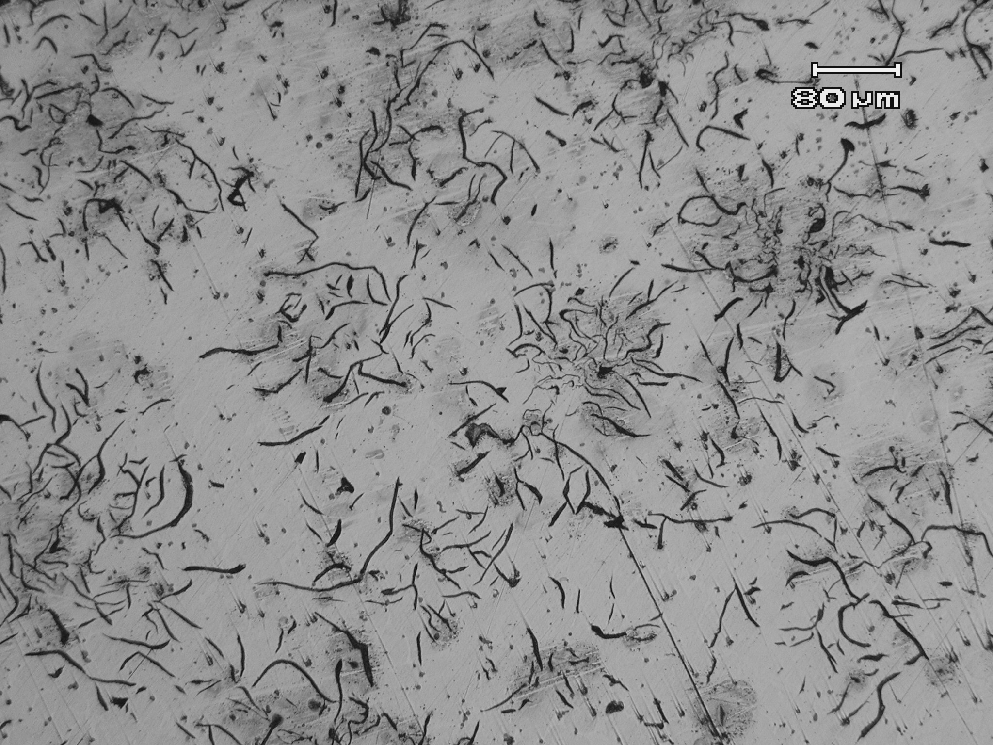

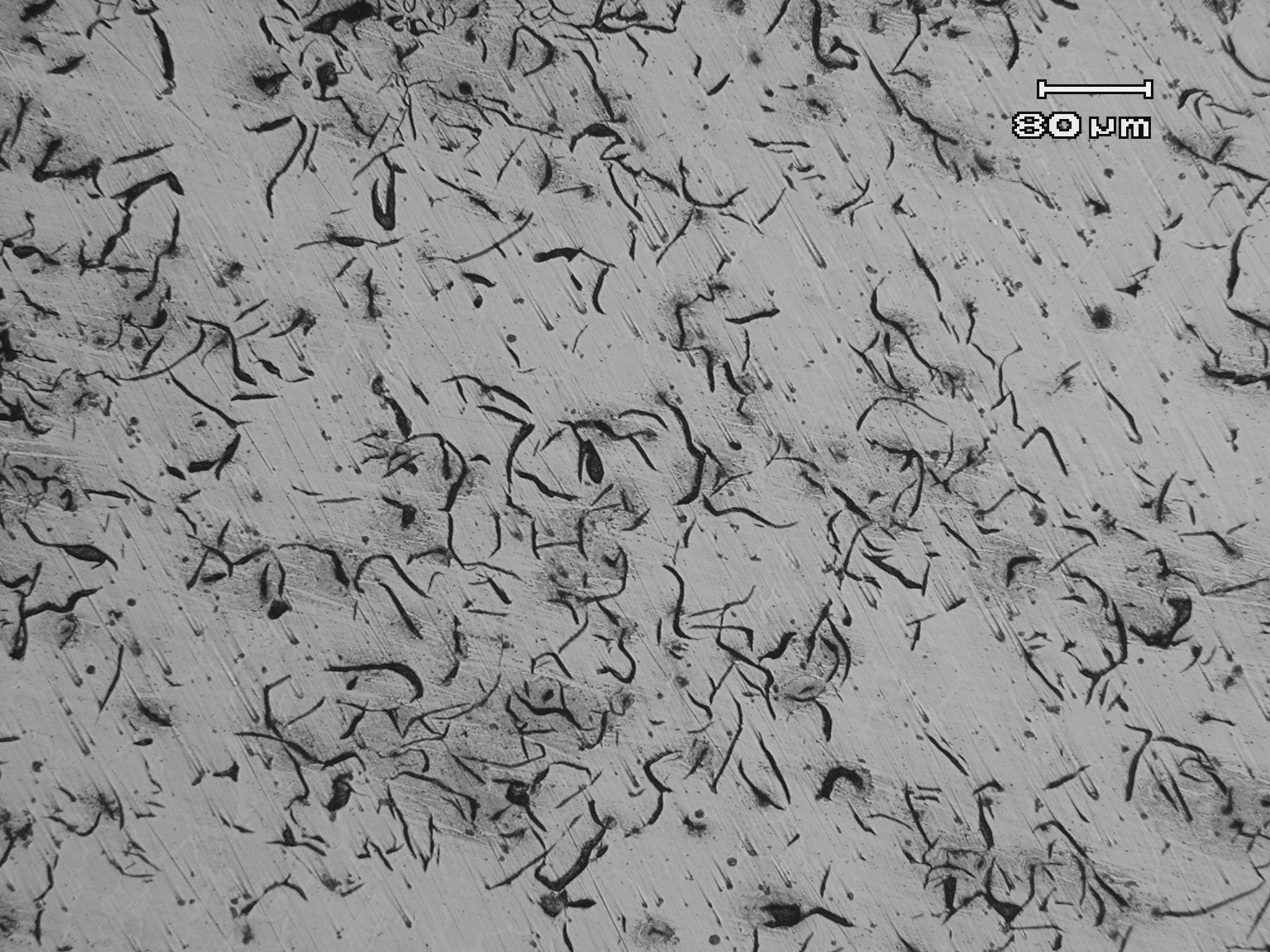

发表于 2007-12-9 14:44:50 | 显示全部楼层 |阅读模式
蠕状石墨

发表于 2007-12-9 20:25:30 | 显示全部楼层
图1好像是灰铸铁的片状石墨(A型石墨)
图2 好像是灰铸铁的菊花状石墨(B型石墨)
我看不是典型的蠕状石墨。
发表于 2007-12-10 07:54:17 | 显示全部楼层
你的产品根本不是蠕状石墨,是片状的.
发表于 2007-12-10 09:49:34 | 显示全部楼层
确实不是蠕铁,是灰铁。
发表于 2007-12-11 20:05:26 | 显示全部楼层
灰铁吧,片状石墨跟菊花状石墨
签到天数: 10 天
发表于 2007-12-11 20:44:00 | 显示全部楼层
我也认为不是蠕虫石墨,是片状,只是短小
签到天数: 13 天
发表于 2007-12-13 15:43:44 | 显示全部楼层
我和你们一样的判定:是片状和菊花状铸铁
