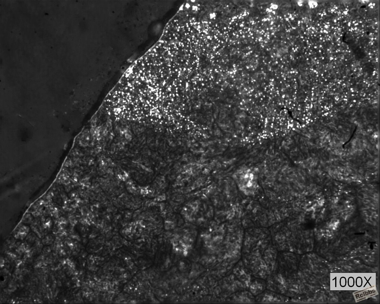

做了一个高速钢的样品发现表面有很薄的亮层  大师们有见过的吗

怎么回出现这样的情景呢

最左侧的一层是什么东西 或则经过什么处理才会形成这样的表面

哦 这个样品很难制  一布小心就磨掉了 很薄。热处理工艺我不太详细,因为一般处理的话是没有这个白亮层的

软氮化的化合物层,硬度高脆性大

真空油淬么?镶嵌了看有多少微米。

楼主,你可不可以把情况说清楚一点啊?前期经过什么处理啊?或者您就是破坏的一件别处来的、处理状况未知的成品?

有可能是高速钢产品经过QPQ或者氮化处理的,只是高速钢一类材料处理时间不长,所以白亮层比较薄。
