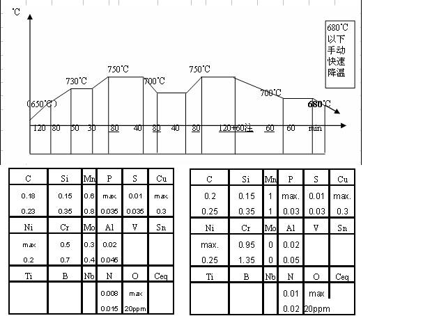

以下是我们公司球化退火工艺,主要目的是冷挤压前软化坯料(冷挤压硬度要求133HB-163HB),但是目前使用的球化退火工艺时间比较长,各位前辈有没有比较好的工艺阿,既可以缩短工艺时间,又能满足挤压要求呢?谢谢了!
材料是韩国棒料,与国内不一样,成份如下。(两种材料均采用同一球化工艺)
[ 本帖最后由 sdust 于 2007-12-5 08:56 编辑 ]

我的简化方案是:
750度保温2-2.5小时,然后随炉冷至680度保温5-6小时,空冷。

工艺是韩国推荐的
楼上说的方案,我们回去评估一下,具体的实施情况可能要等到明年吧,有结果会及时反馈的,非常感谢楼上的回复!
发表于 2007-12-5 22:56:35 | 显示全部楼层
我觉得韩国推荐的工艺不错,符合快速球化退火理论,如果装炉量够大的话,用此工艺应该会节省时间

书上说得很简单,AC1以上30度左右,保温随炉冷到600度出炉空冷,呵呵,我的水平还差的远呢,来到热处理网真长知识,每天都会知道新的方法工艺,觉得热处理简直是太大的宝库了取之不尽用之不竭!谢谢

装炉量的确很大,接近4000公斤,处理过程中氮气保护!

如有可能,试一下调质球化看一下.
详见雷廷权著<<热处理工艺方法500种>>

此工艺是循环球化退火,没必要,浪费.

对啊
明显的是2次球化退火的
可以一次时间长点啊

你的工艺太复杂,处理成本太高。
你可以将工件加热至略高于Ac3,保温后,炉冷至Ar1附近,然后长时间保温。具体保温时间,需根据实验确定。

4吨的装炉量,用氮气保护,15个小时够了.保温2小时,缓冷3小时到650度转快冷.
