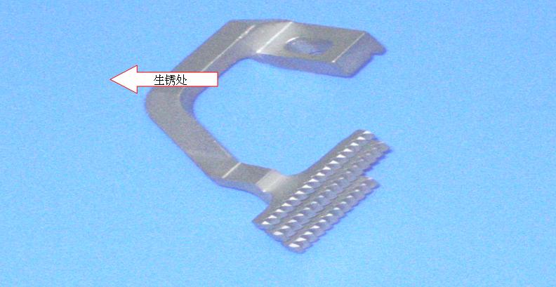

我公司是日资企业,做缝纫机的,主要是高速机.现在发现一个零件经使用后,放段时间后,很容易生锈,请问用什么办法既能防锈,要能使零件表面HV>700.零件图如下:
发表于 2007-11-29 13:28:47 | 显示全部楼层
我想问一下,防锈剂和零件表面硬度有关系吗??
看你的零件在用完之后直接浸上一点机油不久可以了吗???

发表于 2007-11-29 13:52:58 | 显示全部楼层
看到了您发的图
您的产品有没做电镀.您有没有试用过防锈油.

发表于 2007-11-29 13:58:01 | 显示全部楼层
回复 #1 kangjianhui 的帖子
表面镀铬吧!加防锈油?不怕沾到布上!

发表于 2007-11-29 14:40:48 | 显示全部楼层
镀硬铬
1条就可以了
 楼主| 发表于 2007-11-30 11:38:06 | 显示全部楼层
没镀东西,热处理后直接喷砂,上防锈油。硬质渡铬渡层怕被布磨损,(速度4000次/分钟)

发表于 2007-11-30 12:11:33 | 显示全部楼层
回复 #6 kangjianhui 的帖子
镀硬铬能使零件表面HV>700.没问题
发表于 2007-11-30 12:19:35 | 显示全部楼层
同意二楼的说法,你的目的是防锈还是提高表面硬度
还是二者皆想
 楼主| 发表于 2007-11-30 15:56:34 | 显示全部楼层
二者都要有,既齿面磨了后不生锈,且又耐磨
发表于 2007-11-30 16:52:57 | 显示全部楼层
渗铬比镀硬铬好,防锈性能更优越,耐磨性更好,只是看你的零件形状有点复杂,要是变形量稍大些能接受吗?
发表于 2007-11-30 20:08:15 | 显示全部楼层
是什么材料?对外观有没特殊要求?成本核算等(日资厂最讲这点)?
淬回火后做成氮化钛 .QPQ.甚至软氮化等表面处理都对抗腐蚀有帮助。

发表于 2007-12-3 21:11:26 | 显示全部楼层
回复 #9 kangjianhui 的帖子
渗氮吧

发表于 2007-12-5 07:59:12 | 显示全部楼层
是采用碳氮共渗,然后电镀铬或锌处理.

发表于 2007-12-5 09:16:47 | 显示全部楼层
LINFH 热处理工程师说得对.用复合镀铬(镀硬铬)就能使零件表面HV>700.没问题的.
 楼主| 发表于 2007-12-5 13:15:05 | 显示全部楼层
谢谢各位!材料15CrMo,硬度要求HV600-750,硬化层0.2-0.4。变形要求高。
发表于 2007-12-5 14:28:00 | 显示全部楼层
痰化处理可以提高硬度和耐磨性,也可以防锈,镀烙也可以防锈。
发表于 2007-12-20 12:04:12 | 显示全部楼层
我们有一个应用实例:
20钢,渗氮处理,表面硬度HV720以上,
楼主可以参考上面的实例定义热处理,电镀要求不高的话可以用镀彩锌(5~12um)就可以了,成本不高。同时因为你的应用环境也是有润滑油的,所以不需要更好的表面处理了。
发表于 2007-12-26 20:55:27 | 显示全部楼层
弄氮化钛吧,硬度高,还漂亮,更防锈
