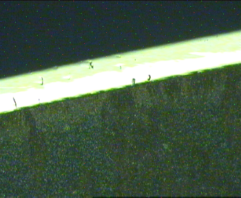

发表于 2012-12-3 11:31:59 | 显示全部楼层
心部硬度多少?如果是调质当然看不到马氏体针了。表面淬火硬度60-62,只看到一层白色组织,没有回火吗?

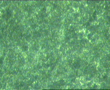

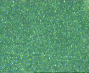

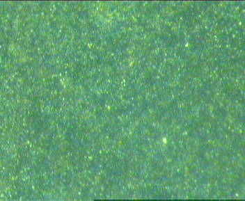

发表于 2012-12-2 15:39:13 | 显示全部楼层
如果楼主的图片试样腐蚀适当的话,个人认为,图一白亮层是均匀的镀鉻层,两张表面基体组织是隐晶马氏体,心部是隐晶马氏体和和部分结晶马氏体,四个图片碳化物颗粒部分呈点网状分布,和少量屈氏体,按国内JB/T1255-2001标准或GB/T18254-2002标准的话,个人评级1级,屈氏体评一级,硬度是否合理范围?总体个人感觉图片腐蚀稍微深了些;
有屈氏体出现一个是温度或保温时间偏低和偏短引起现象,不排除冷却不足引起屈氏体现象。

发表于 2012-11-30 15:09:36 | 显示全部楼层 |阅读模式
镀铬层0.07mm
镀铬层0.07mm
心部组织500倍
心部组织500倍
表面淬火组织500倍
表面淬火组织500倍
表面淬火组织500倍
表面淬火组织500倍
最近接到进口的一批工作辊,用的是类似与GCr15材料,表面镀铬,感应处理,预处理为调质,感应淬火区检查组织没看见常见的亮区,即细小结晶马氏体,整个基本上全是隐晶马氏体,还有很均匀的少量屈氏体,大家看看这个是什么情况。
