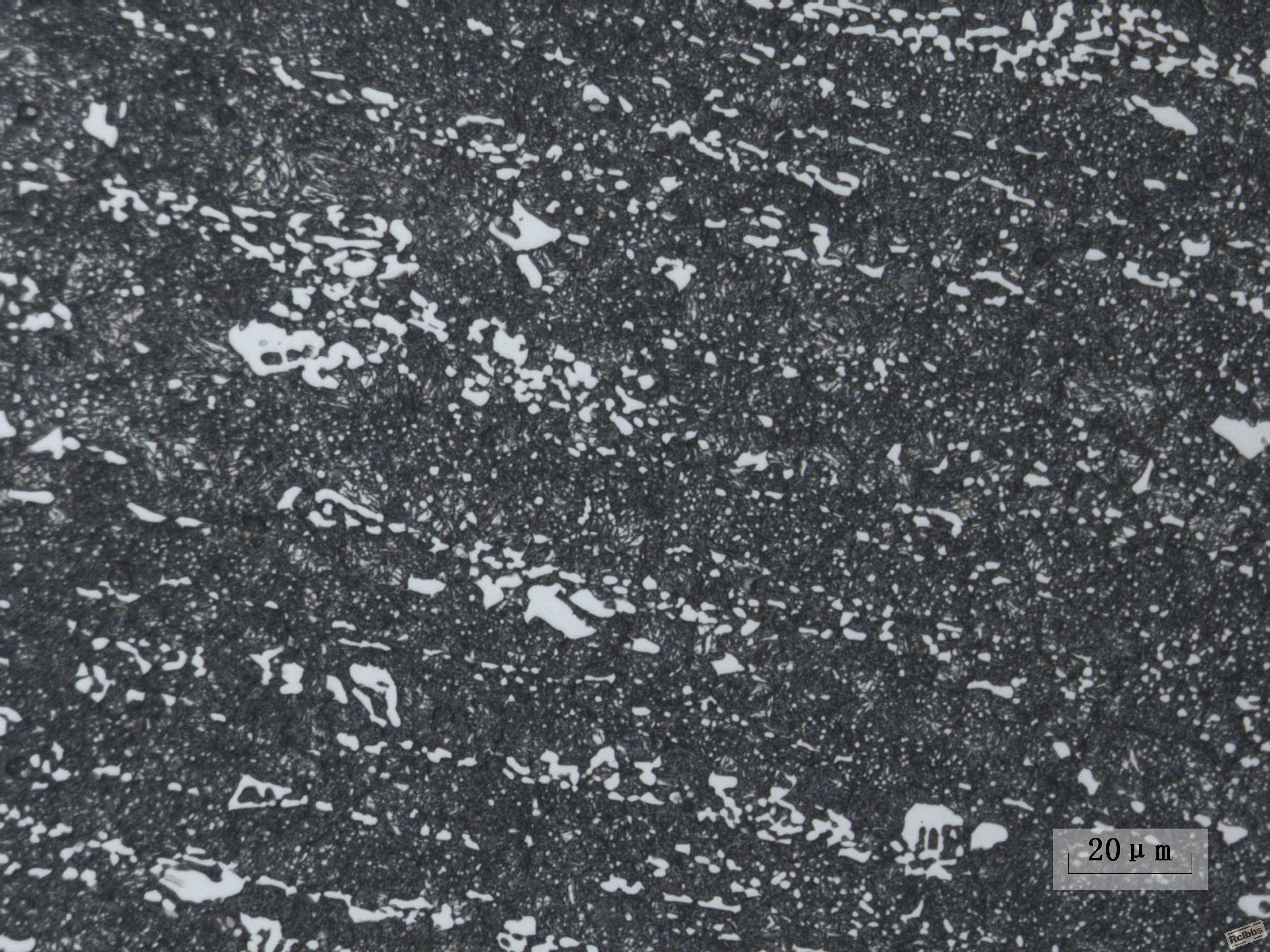

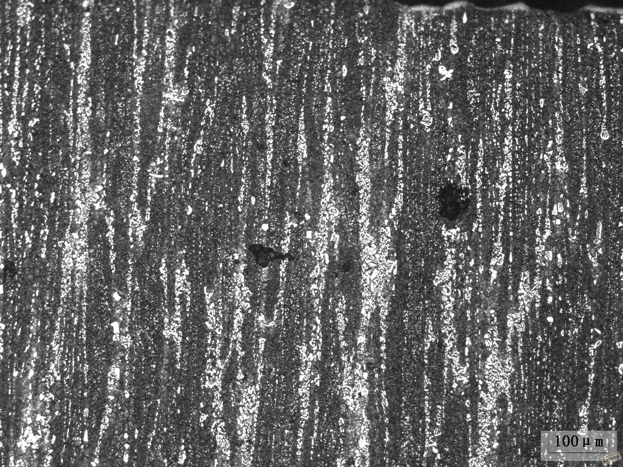

具体情况:钻头材料为W18Cr4V,料是60的圆料,长600mm,共20件,钻头为整体高速钢。淬火之前检查了变形。有几件变形较大,变形0.7-1.2mm,高温回火后,检查变形1.2-2.1mm,因此进行了热校。淬火前进行了550度低温预热,850度中温预热,1280度淬火(标准试料金相10.5级),560度回火然后柄部退火,零件变形很大,钻头变形0.8-6.7mm。钻头在淬火回火后校正(500度预热后热点)时断裂两件。后面因变形太大,变形超过3mm的钻头进行退火返修。退火后检查硬度小于28HRC.退火后校正时又有两件断裂。最后进行吹砂看裂纹时,发现有两件有裂纹。断裂基本是在钻头的中间部位(柄部和刃口之间)。我制作了试样,并拍了照片,请各位大侠帮我分析一下原因,谢谢。
100倍
100倍
500倍
500倍
500倍
500倍

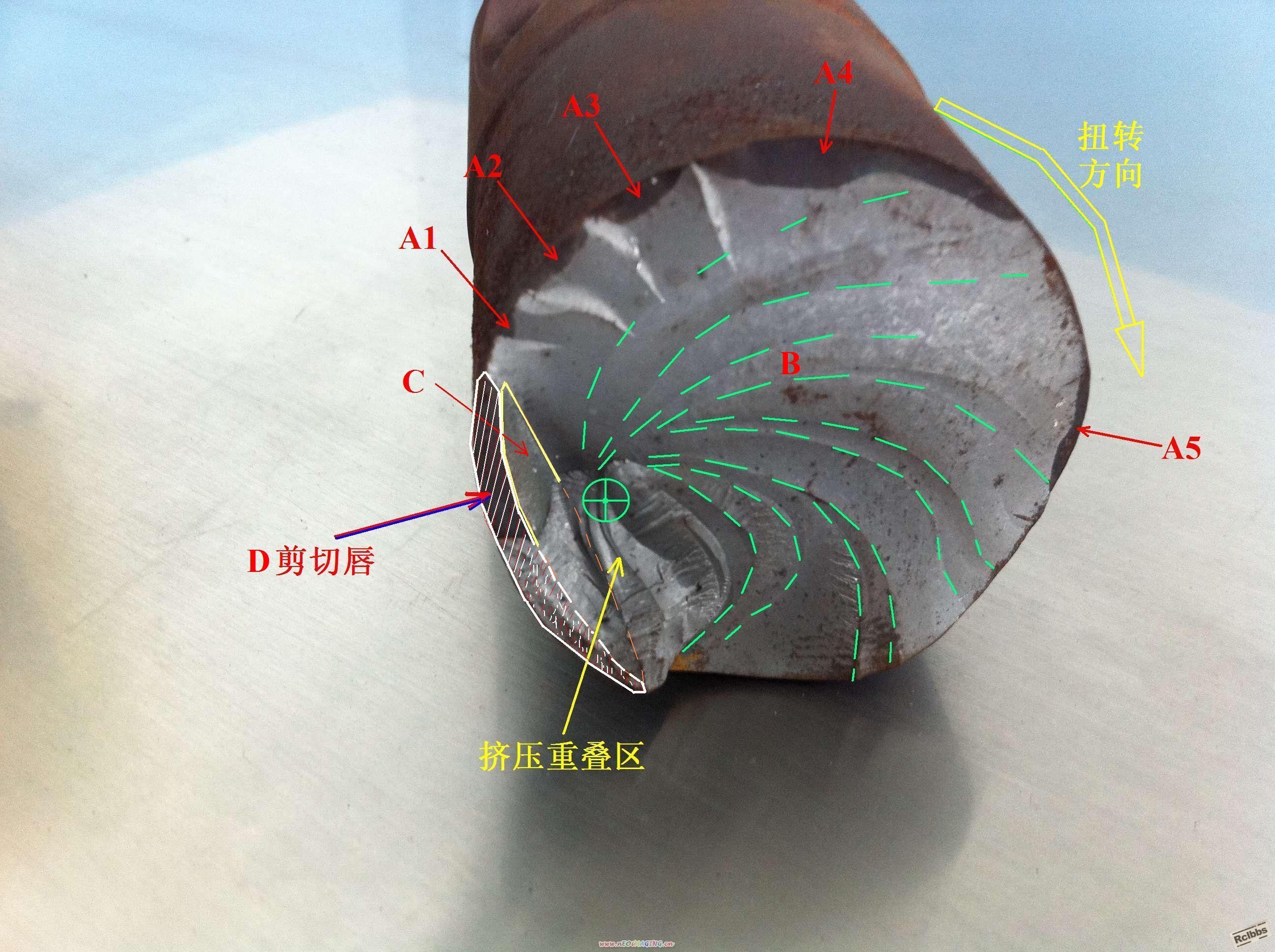

图示:
  (1)裂纹始源:A1、A2、A3、A4因早期裂纹较深、宽,所以台阶明显且平直,亦有反弧形迹象,但被虚线所示大弧形条纹切断,表明A1、A2、A3、A4裂纹均独自先期存在,在各自能量吸收及扩展的进程中相互接合、聚集,因不在同一平面上扩展,所以以台阶方式并存;A5 因早期裂纹较细、窄,台阶条纹较细小不明显,但随着扭转应力的递进,裂纹进一步扩展,在此基础上小台阶条纹得以扩展长大形成大弧形条纹;
  (2)裂纹扩展:B(方向:弧形虚线纹及箭头所示)由于构件的外表面存在早期损伤,而在扭应力特性下,表面受应力的各点均受正弦规律的连续交替拉、压应力,其表面应力幅度最大,其等弯矩截面上的早期裂纹A1、A2、A3、A4 、A5点便优先形成裂源进而扩展延伸,而各源之间以台阶相连接,各台阶在扩展过程中进一步放大形成独特的弧形条纹;条纹的弧形起决于扭转应力的方向;
  (3)最后断裂C、D剪切唇)后期断面上出现了放射纹和剪切唇,表明此构件材料性质和受载特征,当机械性能相同时,加载速度越大时其放射纹越明显,或载荷相同载速度相当时构件材料越脆其放射纹越明显;而此构件在扭应力作用下,裂纹的扩展后期,由于有效承载截面的减少,使残区抗力增大,单位面应力陡增,从而在重载作用下发生快速断裂,出现了放射纹和剪切唇,最后在旋转下部分区域形成挤压重叠;
定断:校直裂纹
简言片语,所为引凤招凰,请笑讷

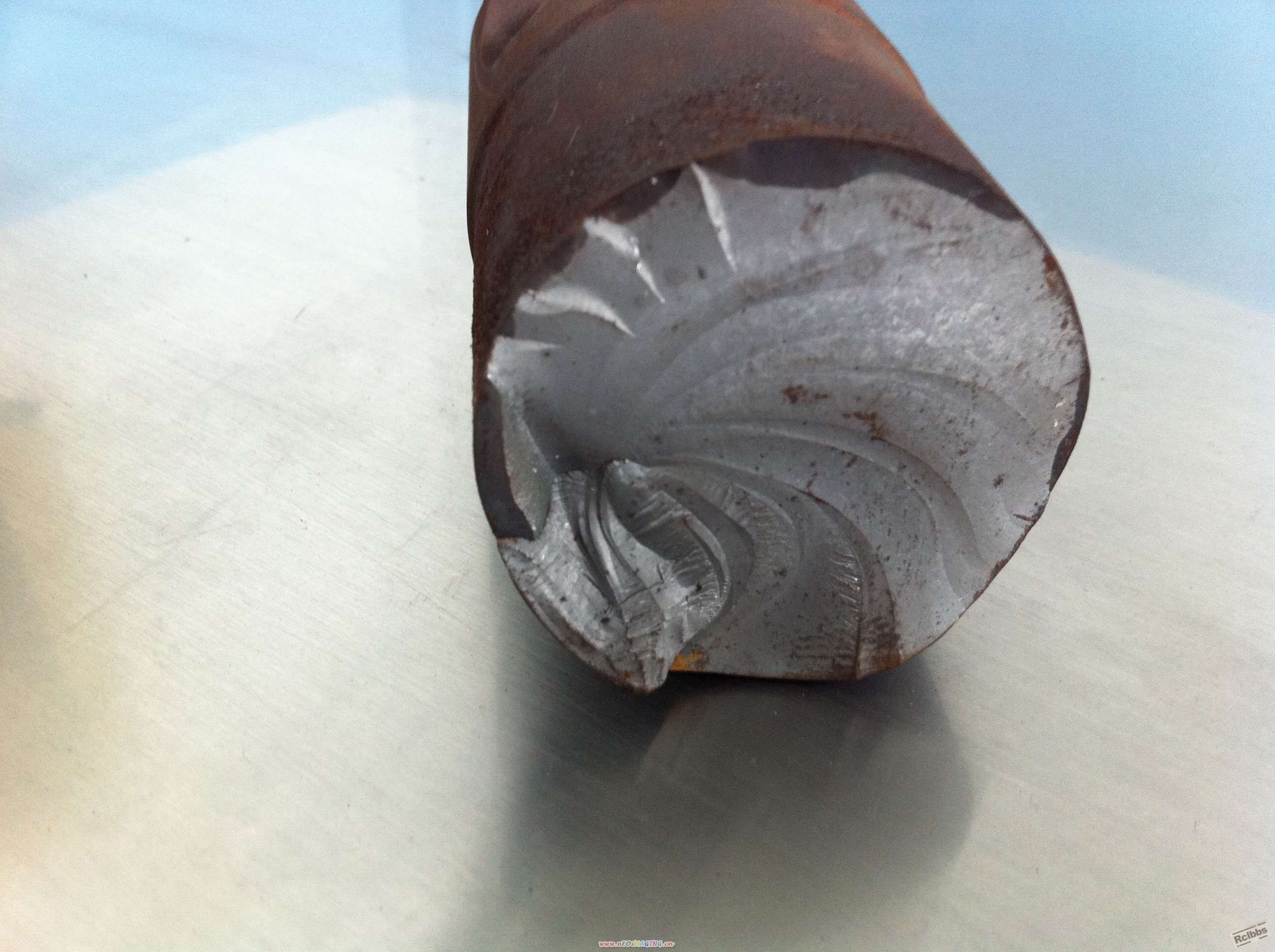

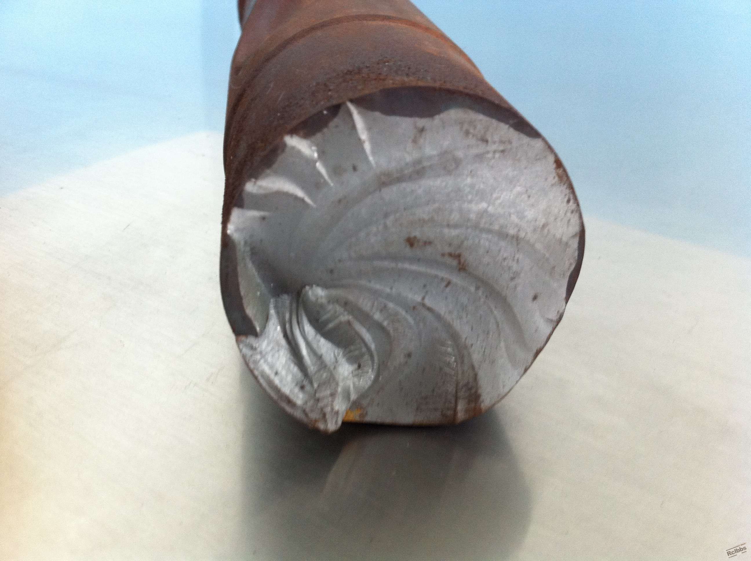

断口照片为淬火、回火后校正时断裂钻头的,两张为同一截。

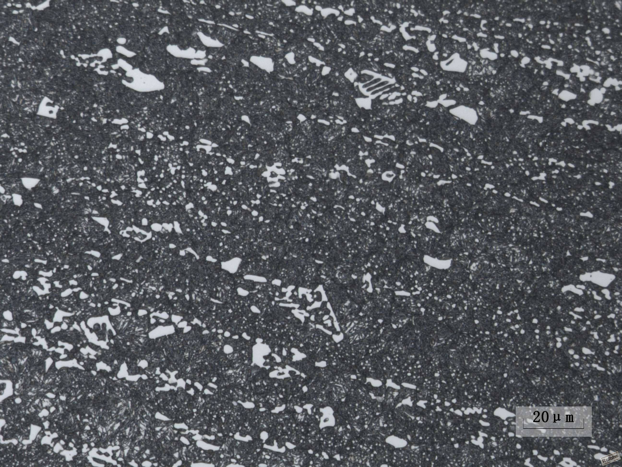

金相照片是在断裂钻头切下一小块做的。

    请将断裂后的两端,断口对合后,拍张照片补充一下。
    从断口形貌看,虽然属于脆性断口,但裂源位于断面的外缘,且多源萌生。——可能与工件外形和加工质量有一定关联。
    从已经展示的金相照片看,应该是纵向剖面的金相,表明碳化物呈带状分布,比较严重。
    建议补充横截面金相,看过热倾向达到何种程度,顺带观察一下淬火晶粒度,都拍出照片,500X的。

似乎截面断裂前就存在裂纹
所以因为 + 5 感谢支持!
 楼主| 发表于 2012-11-15 18:54:42 | 显示全部楼层
是的,看了一下,应该不是淬火加热前的。我在发黑的部位取样,看这个位置的金相,没有发现氧化、脱碳。

   (1)裂纹始源:A1、A2、A3、A4因早期裂纹较深、宽,所以台阶明显且平直,亦有反弧形迹象,但被虚线所 ...
见您的图示,分析得很有道理,但是该件仅是校直过程断裂,并未使用,扭转应力哪来的?

那个是不是带状组织,如果带状组织这么厉害的话是不是看看原始组织或者是原材料。
发表于 2012-11-16 22:28:01 | 显示全部楼层
带状组织较为严重,不过你发的图片在边缘有原始裂纹,不知是不是淬火前就存在的,要是火前存在的估计淬火产生的应力叠加,尖角效应会引起校直过程的脆断,不过这样的长杆件,两端淬火的变形会使通过以后的校直更容易些,还有如楼上所说,你看一下回火程度及过热与否

发表于 2012-11-17 14:51:46 | 显示全部楼层
扭应力的来源也正是你要去车间勘查的缘因,构件失效分析的基点也正是着眼于“点于构件,面向现场”原则,办公室里是见不到春光明媚万里晴空的,

初步看断口是脆性开裂断口,金相组织个人觉得不是很好,二次渗碳体和碳化物分布不是均匀,并呈带状分布,而且比较严重的一种,从图三看二次渗碳体有少量鱼骨状,觉得原始材料组织形态本身就不合理,也是造成开裂原因之一,校直方面不当也有开裂原因的。期待楼主提供有关的检测报告和金相组织等

11楼根据断口分析的很是详细,我简单补充一下。
楼主应该弄清楚改钻头到底是何时发生的断裂
如果校直过程中发生的,11楼分析的裂纹源应该是在校直之前已经形成,也就是有可能在淬火或者锻造或者机加工时形成的,而且断口中的弧线不好解释由来,需要对其断裂过程详细了解。
如果是校直后使用过程中发生的断裂,那么弧线好解释,11楼分析的裂纹源在何时形成,需要分析其表面铁锈的成分,不过从其颜色看,可以盘算是热处理后校直过程中产生的,而且弧线的发散地也是一个裂纹源,应该说裂纹源在此处形成也需要分析此处是否有缺陷。
总之,不管哪一种情况下的断裂,楼主都要对现场在进行一个详细的了解。
所以因为 + 10 感谢支持!

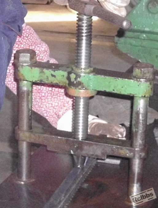

传个构件的全图来看看,还有你的校直机给个图片,不同的厂地生产的机器虽然构造相当但细枝末节可一定是一致的,

谢谢大家的指教。我个人也觉得材料的碳化物的形状不好,有鱼骨状碳化物,碳化物带状偏析比较严重,这应该会加大淬火时刀具的变形,也会影响刀具的力学性能,只是不知道这个影响会有多大。

首先要谢谢您,让您费心了。看得出您对零件失效分析很有研究,分析得很有条理。但这件钻头是校正时发生断裂的,应该扭力不大。我发一个我们用的校正机图片给您看看。钻头是先预热,再用校正机热点校正。

请问图中白色的为碳化物,二次渗碳体指哪个呀?谢谢了
