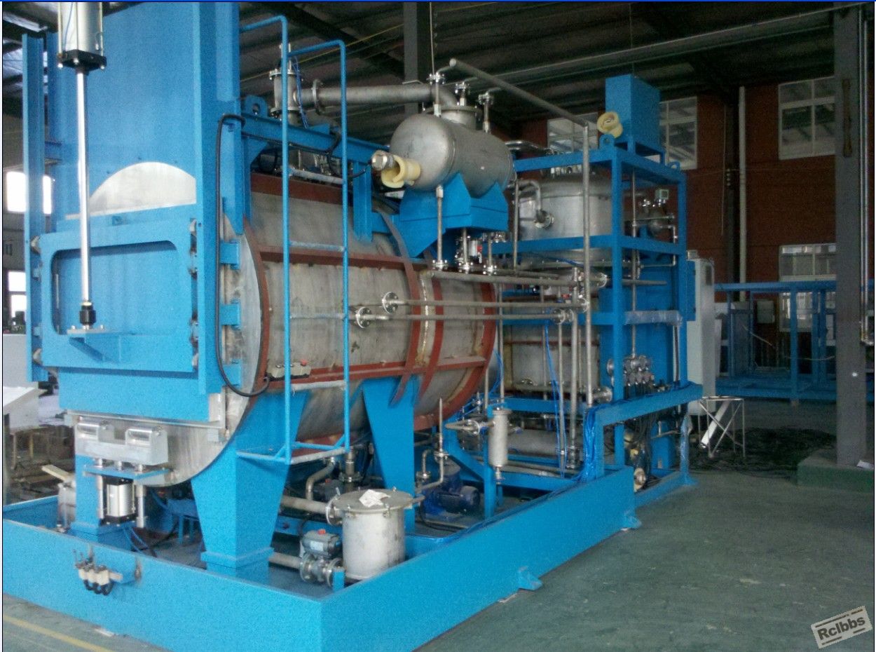

签到天数: 1674 天
发表于 2012-12-31 19:29:46 | 显示全部楼层
jiaxin 发表于 2012-12-30 20:45
有谁能介绍两家使用过不错的,先谢过了。
安装中的碳氢清洗机

发表于 2012-12-31 19:34:20 | 显示全部楼层

真空碳氢清洗机外形有几种,几年前看过丰东的,清洗部分是方形,回收部分是园形,价格一T的要130~140,浙江大山,求精都有,外观好象比楼上的好看(仅仅是好象),,,易普生也有生产
用碳氢清洗
