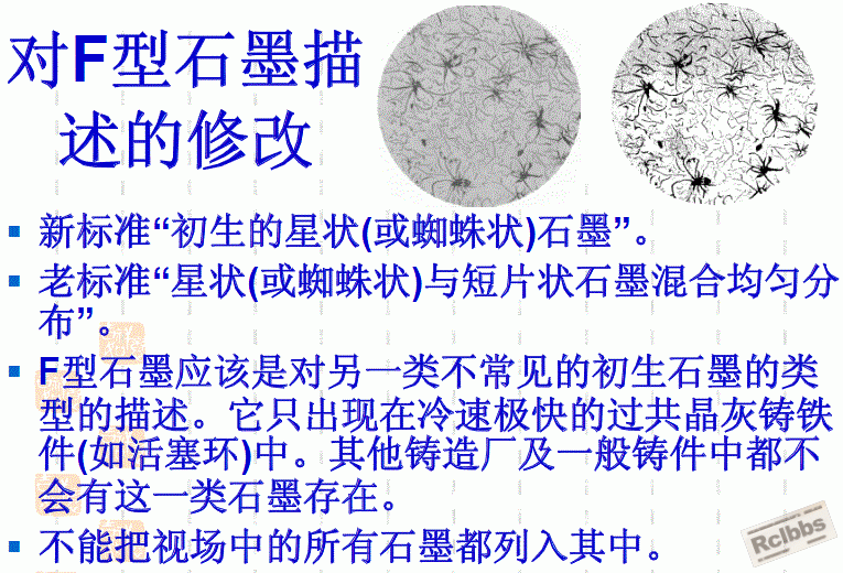

标准都重新修订
JB/T6290-1992 ---> JB/T 6290-2007
GB/T 7216-1991 ---> GB/T 7216-2009
F型石墨修订描述见附件

关于GB/T7216-1991内燃机筒体铸造活塞环的的问题。中对于石墨形态没有完全说明,标准中只要求存在A形B型允许存在少量D型或者E型石墨,对于星状的F型石墨没有具体要求,意思是说可以存在大量F型石墨吗,F型石墨又叫蜘蛛状的过冷石墨。力学性能较差,难道标准中就没有具体规定吗
