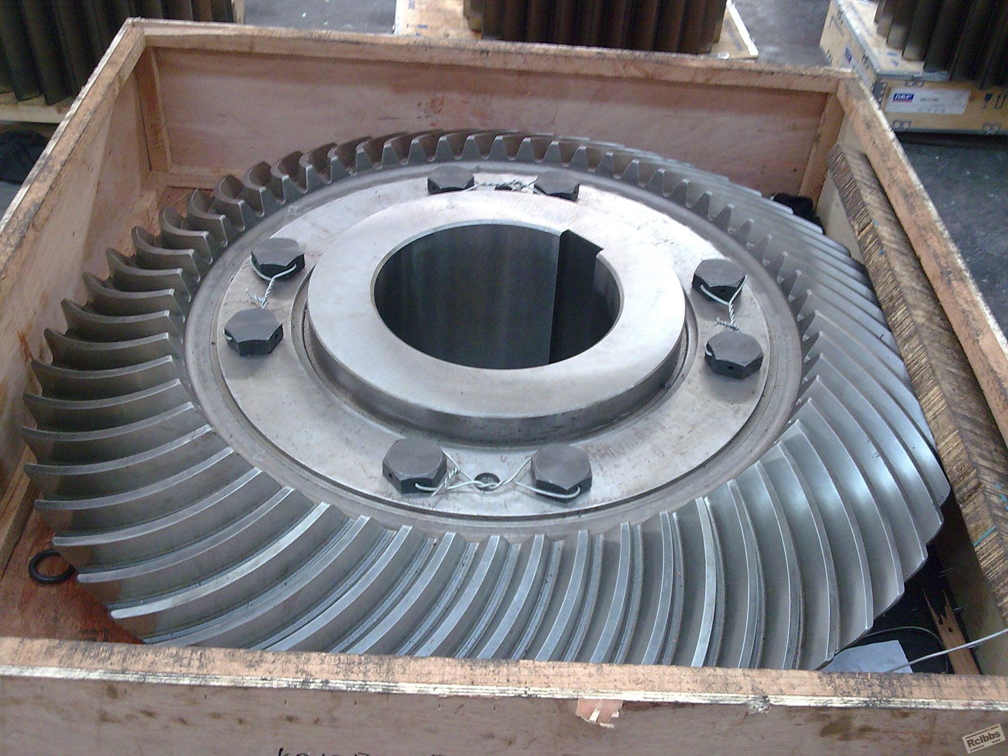

龚工您好:我司生产的从动锥齿轮外径最大的有485mm,内径295mm。
签到天数: 531 天
发表于 2012-10-27 16:46:31 | 显示全部楼层
周工好:我发的从动锥齿轮(盆齿)比较大,所以没法用压力淬火机床进行压床淬火来控制变形,因此只能靠热前留足加工余量,并且在渗碳前上料架时用专用工装垫平。

发表于 2012-10-28 21:32:19 | 显示全部楼层
我们的从动锥齿轮(盆齿)一般在渗碳前留加工余量的,并且键槽都是渗碳完成以后再线切割成型的。当然平面度的变形控制是比较麻烦。目前我们只有一种办法减少平面变形量。就是在上料架时用垫圈尽量垫平(必要时在垫圈下面垫单耳止动垫片)。
