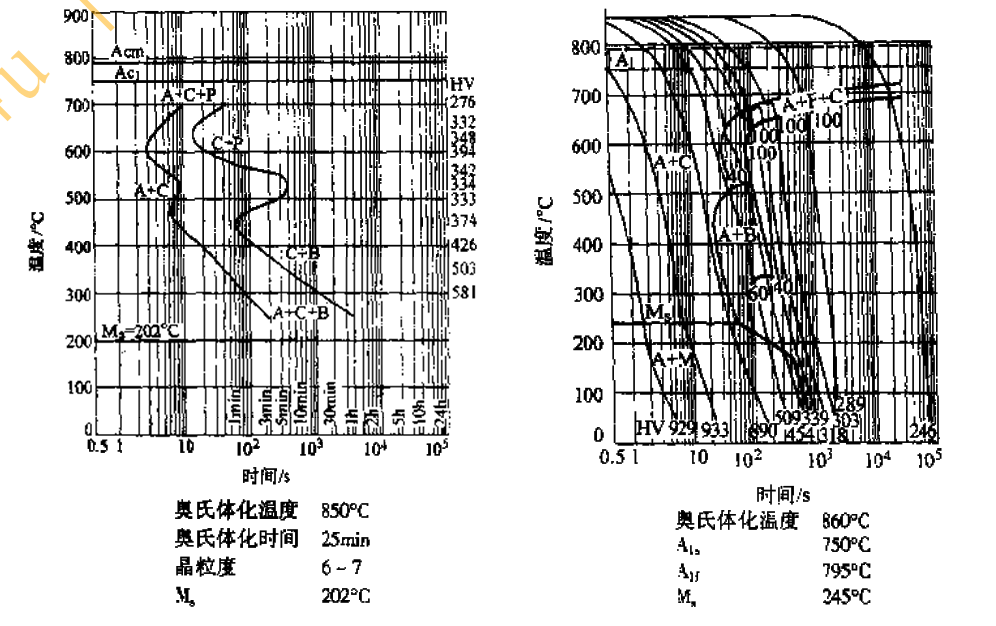

即使通常贝氏体等温淬火,贝氏体转变同时也会有马氏体转变。一般我们技术人员讨论组织转变时经常提及等温转变曲线很少提及连续转变曲线。实验室中如果采用3mm试片(JB1255中贝氏体组织照片就是这样拍出的),冷却时表面冷速和心部冷速几乎相同,使用等温转变曲线没问题。可实际生产贝氏体轴承一般是壁厚轴承,表面冷却速度快,接近于等温转变,可心部冷速慢,更接近于连续转变过程。GCr15钢等温转变时马氏体开始转变点为(Ms)205℃,但连续冷却转变时,Ms点上升到247℃.较厚的工件由高温冷到230℃之前,由于冷却速度慢,就相当于连续冷却转变,因此在247℃到230℃之间,就可能发生部分马氏体转变,工件越厚,冷却越慢,马氏体转变量越多。
可见即使是常规贝氏体等温转变工艺(230℃)等温,也可能有先马后贝情况出现。
同样观察连续转变曲线结合等温转变曲线,按照专家X的思路,一个临界温度(我只能透露190-220度之间)淬火并等温,表面冷速快可以看做等温转变,产生马氏体转变,心部冷却慢可以看做连续转变,先产生马氏体转变,到达淬火温度后,变为等温转变,产生贝氏体转变。
专家Y的思路,如果考虑表面及心部冷却速度不同,从连续转变曲线结合等温转变曲线结合看,虽不能控制表面马氏体转变的量,但能控制心部某位置到达Ms点的时间,从而控制心部产生贝氏体转变,这在工业化生产中并不是完全不能实现的。

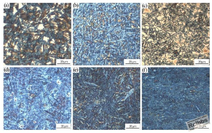

好在目前一些金相专家结合国外技术采用彩色金相技术区别已经获得成功,鞍山F专家及燕山大学H教授使用如下方法明显区分出生产实际中工件中的马贝组织。方法如下:
所用彩色金相试剂A是偏重亚硫酸钠溶液和苦味酸溶液的混合液,其组成为10 g /L的偏重亚硫酸钠的水溶液与40 g /L的苦味酸的乙醇溶液按1:1混合; 试剂B是硫代硫酸钠和苦味酸的混合试剂为1%硫代硫酸钠溶液和4% 苦味酸溶液的混合试剂。
这已是早在2009年公开发表的技术,有兴趣的朋友可以搜素查看。公开发表的技术恐怕没有人能在申请专利了。

 楼主| 发表于 2012-10-25 10:48:11 | 显示全部楼层
等温转变曲线及连续转变曲线

 楼主| 发表于 2012-10-25 11:01:25 | 显示全部楼层
马氏体贝氏体彩色金相

发表于 2012-10-25 20:54:29 | 显示全部楼层
慕山慕水 发表于 2012-10-25 10:48
等温转变曲线及连续转变曲线
不知道是不是看花了眼,奥氏体化温度不同耶!
