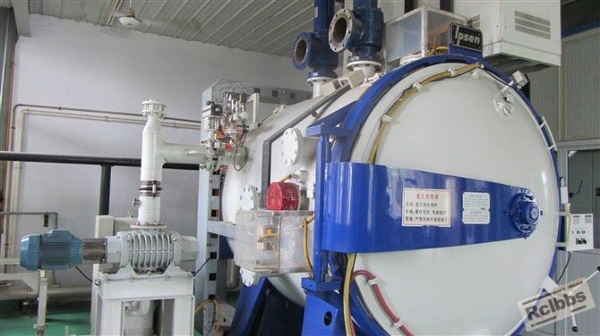

安全阀是浙江永一的,因为相同口径的有效喉径比德国Leser的安全阀小,所以装了两个。这个并不是出于节约成本的考虑,而是为了维护和备件提供方便。当地安检登记以后作为压力容器整体需要校验,至于安全阀本身是否需要,还请咨询相关部门。
友情提示:这批永一阀门阀座使用的是硬密封,进料检验是每个都用氦检漏仪挑过的,保证真空密封,送检过后阀芯重新回位是否还能保证真空密封这个就不好说了,检不检,怎么检,最好还是咨询一下上海易普森的专家。(特指王工,其他人就算了,半瓶醋还没有呢,1/5瓶的水平:lol)

按照质量技术监督局,特种设备检验所要求,压力容器及相关符属压力测量装置需要进行年检后,方投入使用。

其实真空高压炉安全阀年检是国家规定硬性要求的。不过真空炉除了安全阀报警不是还有压力传感器和几个大圆表呢吗,超过压力程序都会报警的。多方位保护,不仅仅只有一个安全阀的。年检还是需要的。

发表于 2012-10-22 20:47:43 | 显示全部楼层 |阅读模式
今天拆了炉子上面的安全阀   它的工作压力大概是10--13bar 一个大概有二三百斤,我们正常用的话压力一般就是5--8mbar,看图片如下   psu.jpg 想问一下大家有校检这个阀的吗?  有必要吗?上次厂家来维修的时候还专门请教了下   人家说按常理是不用校检的,可是厂里坚持要每年校检,
