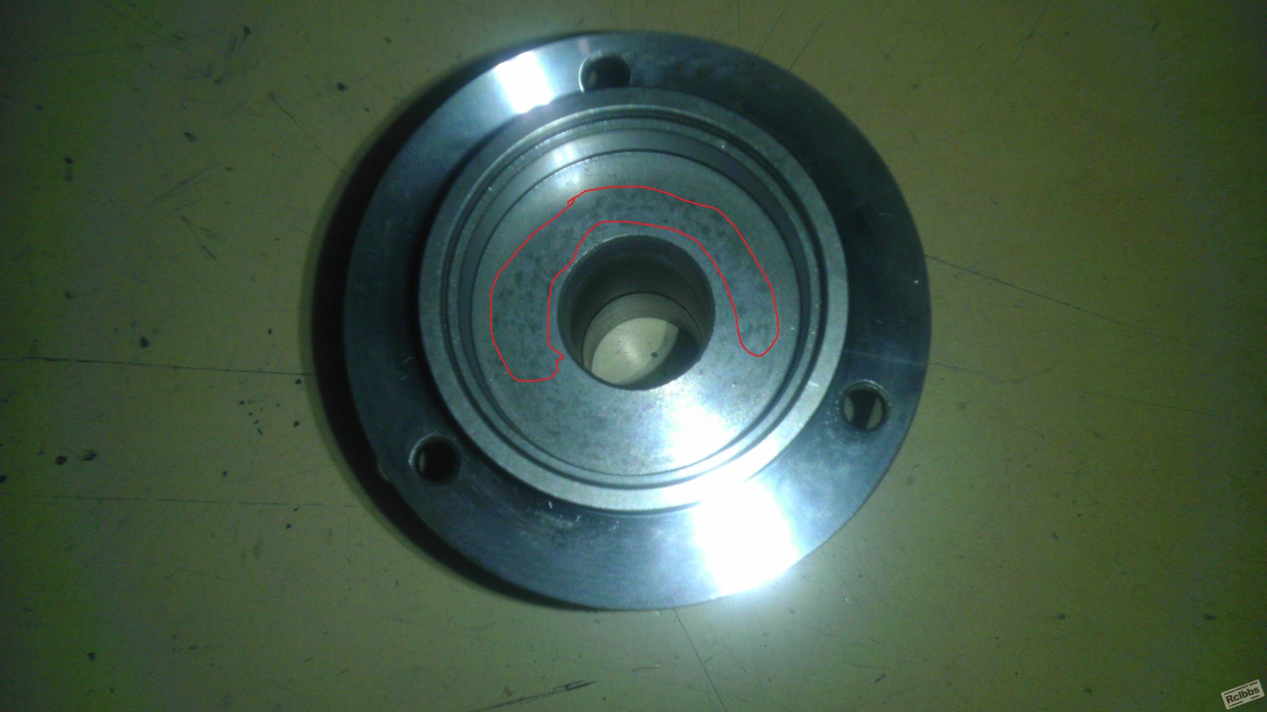

建议做一下金相就可以找出原因,因为要黑肯定是一起黑。

这售后服务不是挺好的嘛! 油质黑并不一定就是导致工件黑的原因啊,同样油质透明的像色拉油一样的做出来的光亮性也不一定就好!

楼主我觉得这事得双方一起找原因,您这边看看是不是例如清洗剂,炭黑等问题,还有这情况是不是一直存在,还是最近才开始,对于好富顿那边,您可以要求对方对油的光亮性做分析,当然光亮性没有正规的等级规定,都是企业标准,但是得到的结果可以做为参考

我公司选用好富顿K油淬火出来零件有黑斑密密麻麻.必须要喷丸.
厂家没有回复
成本增加,劳民伤财,痛苦,后悔,愤怒.
发表于 2012-10-21 22:44:59 | 显示全部楼层
楼主这种情况我们也遇到过如图画红色圈内斑点 IMAG0323.jpg ,抛丸都抛不掉,很是头痛。但我怀凝不是油的原因,如果是油的原因那么这个炉子所处理的产品都应该有这种现象,但我遇到这个情况一年就一两次。希望有兴趣的朋友相互探讨!

黑斑的行程不一定就是K油的问题,前后清洗,回火都会有影响。
