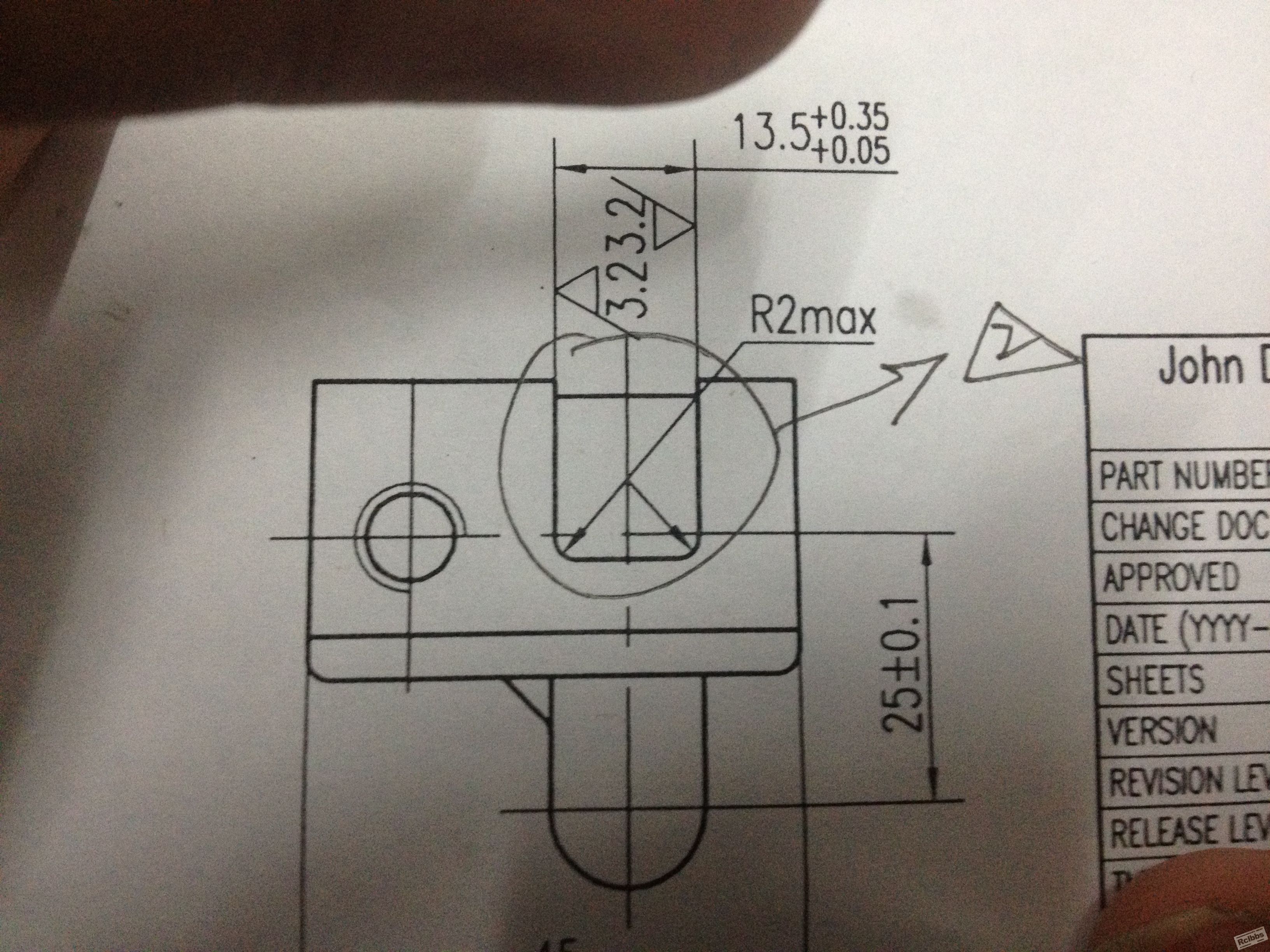

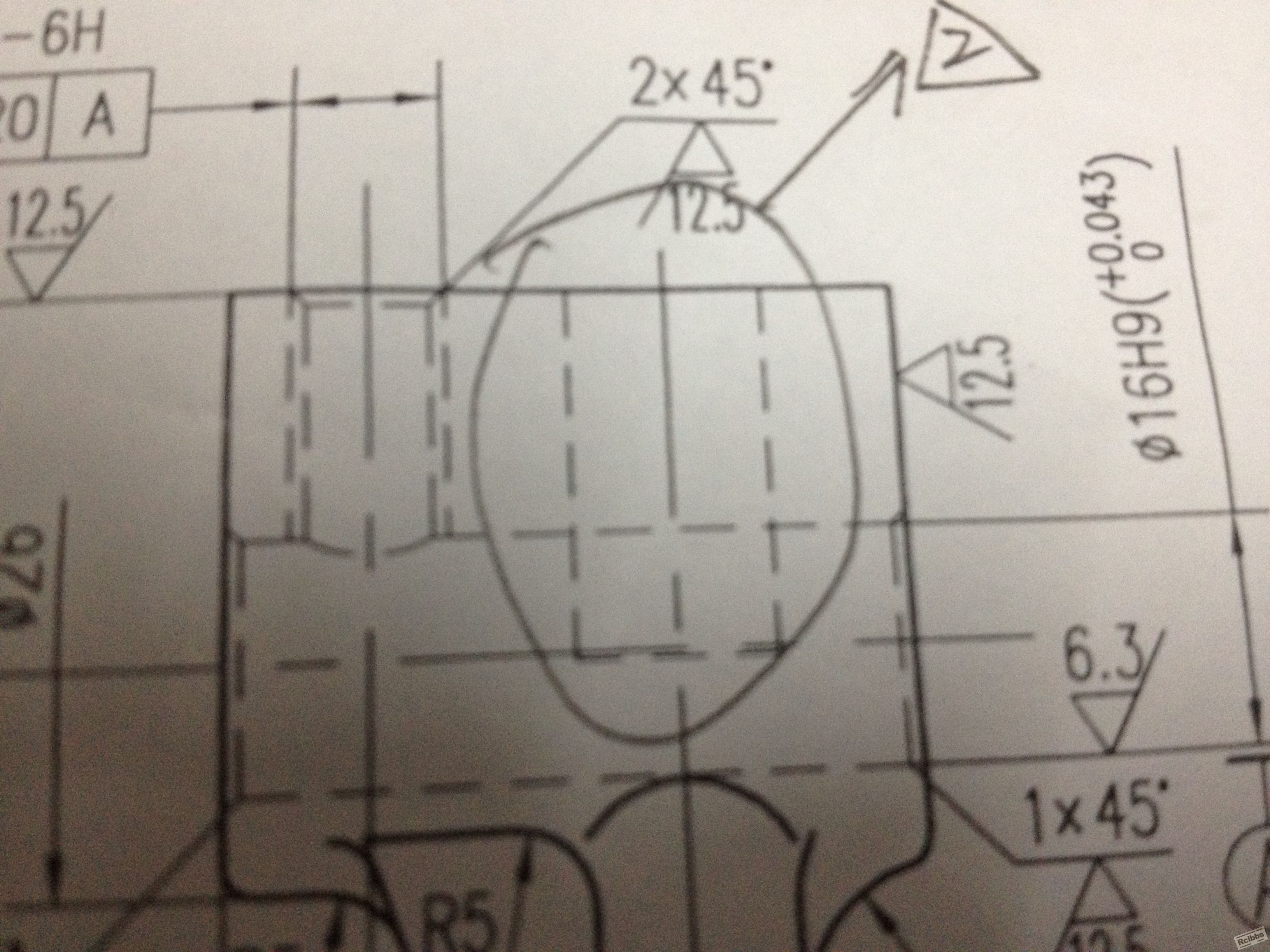

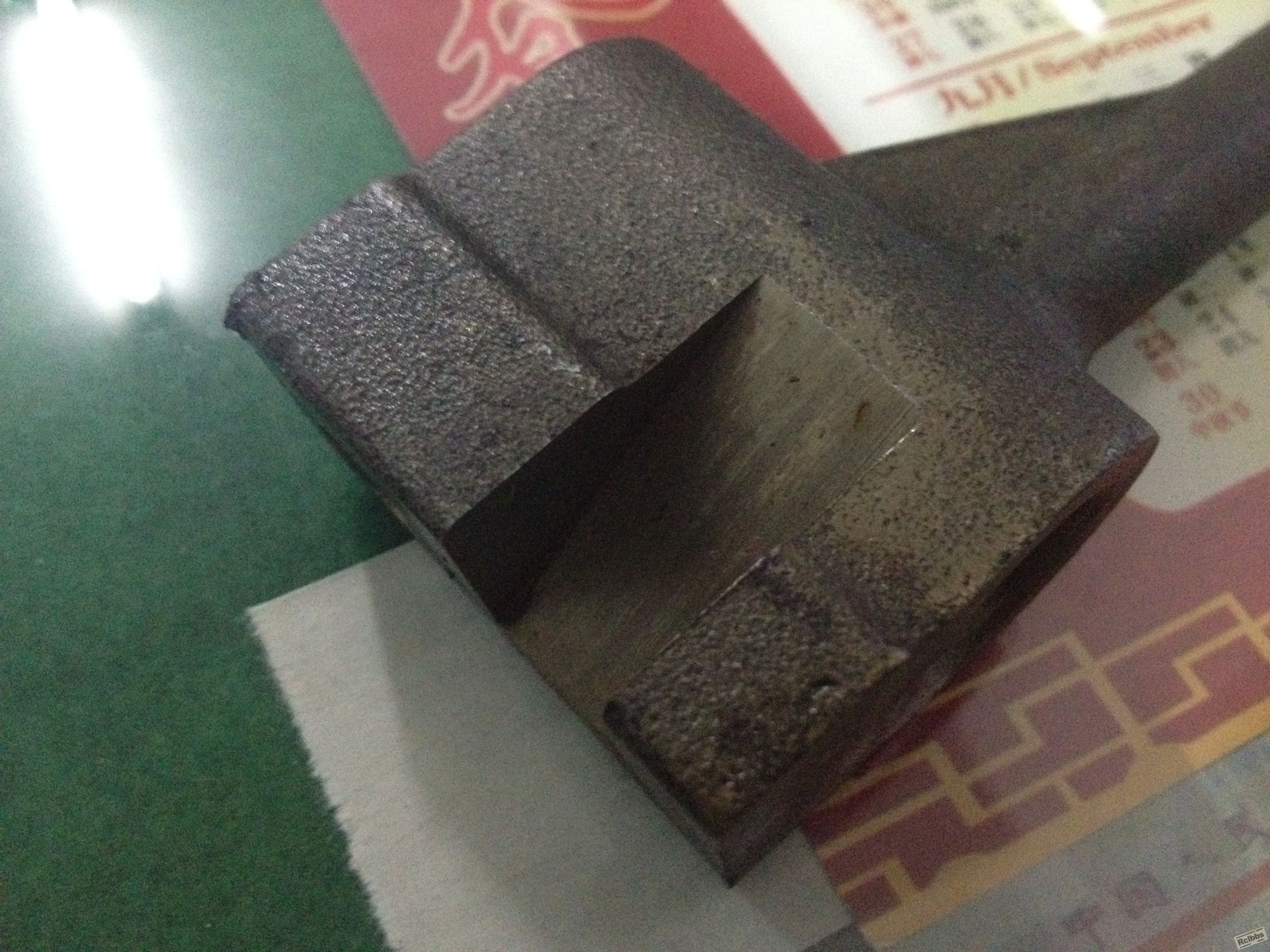

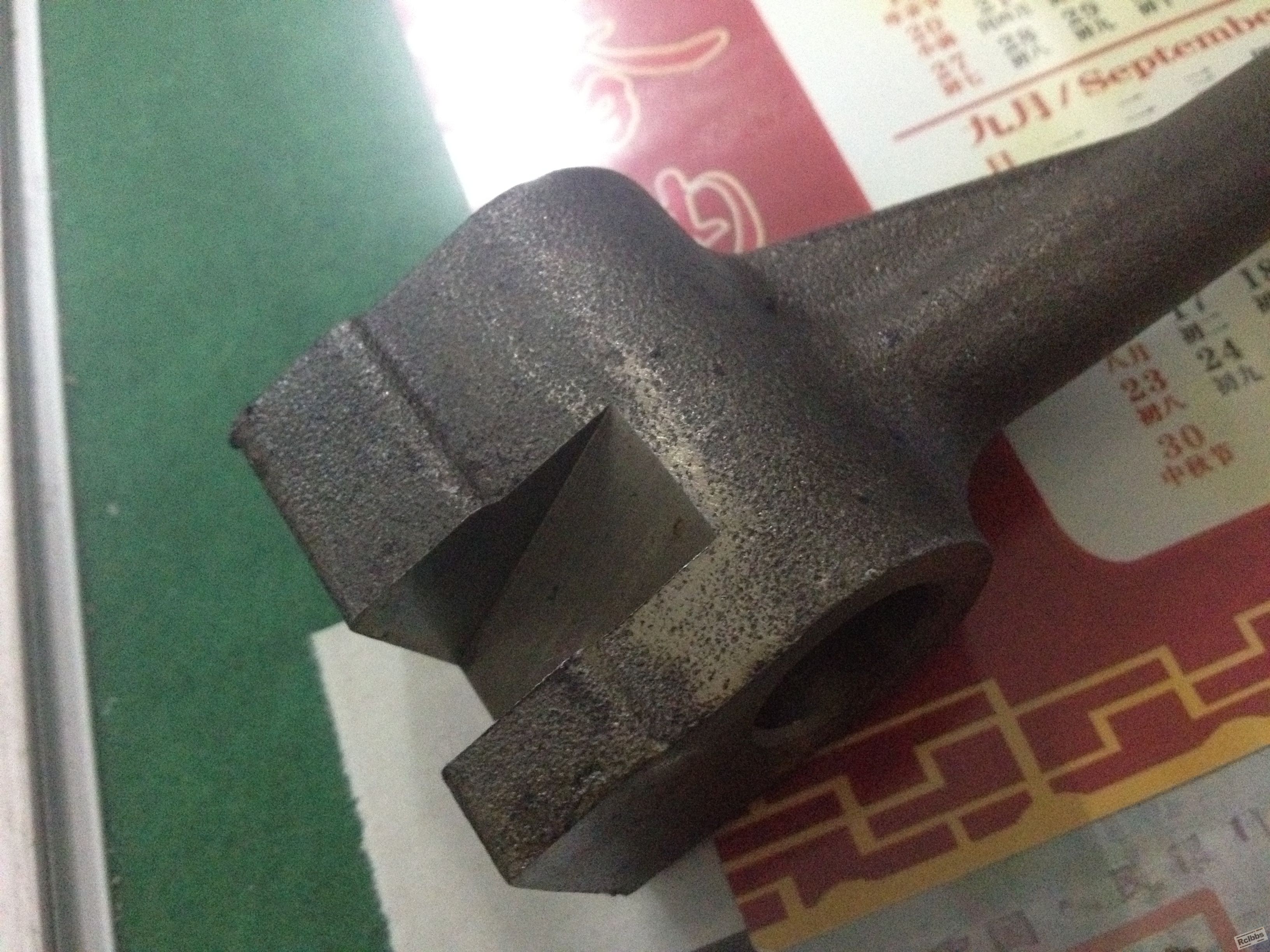

我这里有个产品需要高频淬火,但是我不知道感应圈如何制作,希望坛子里的高手帮忙解答。。。小弟在这里谢谢了。
这个凹槽要全部淬火,我应该制作怎么样的感应圈呢?
就是淬这个凹槽
就是淬这个凹槽
主视图
主视图
俯视图
俯视图
这个凹槽要全部淬火
这个凹槽要全部淬火

签到天数: 1158 天
发表于 2012-10-19 20:29:31 | 显示全部楼层
搞不好那个边就被烧了
搞不好那俩角层深就不够
发表于 2012-10-19 20:32:39 | 显示全部楼层
下面两个角要加导磁体
签到天数: 28 天
发表于 2012-10-22 00:12:46 | 显示全部楼层
凹槽要全部淬火我们也有相似产品只要求2个侧面至R处可留2—3mm要求淬硬层1—3mm下平面可有可无。我们实际做出来正切感应层(连下平面一起)呈v至U型之间。橫切呈倒月牙型。下平面尖角易过热。难点在于工装设计及配合间隙,我用直径5铜管做成U型加导磁体
