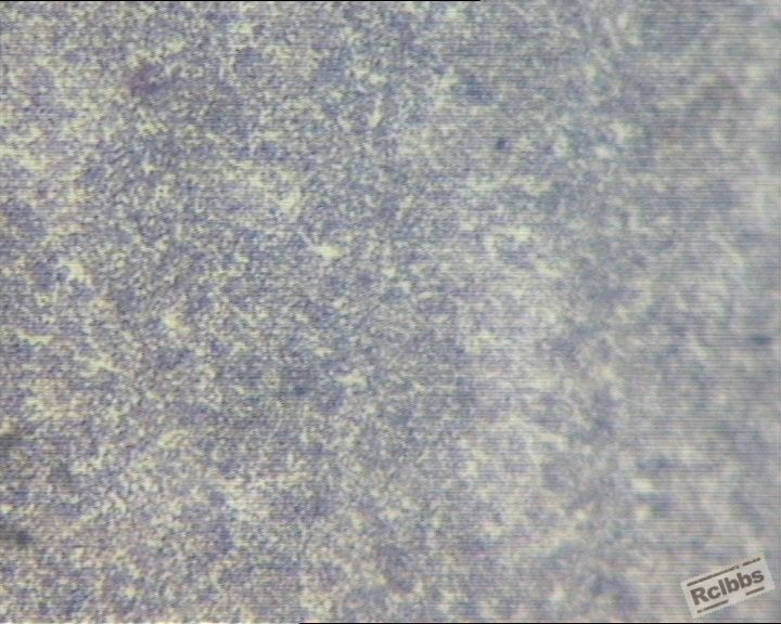

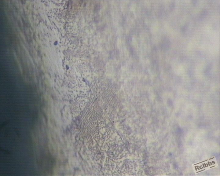

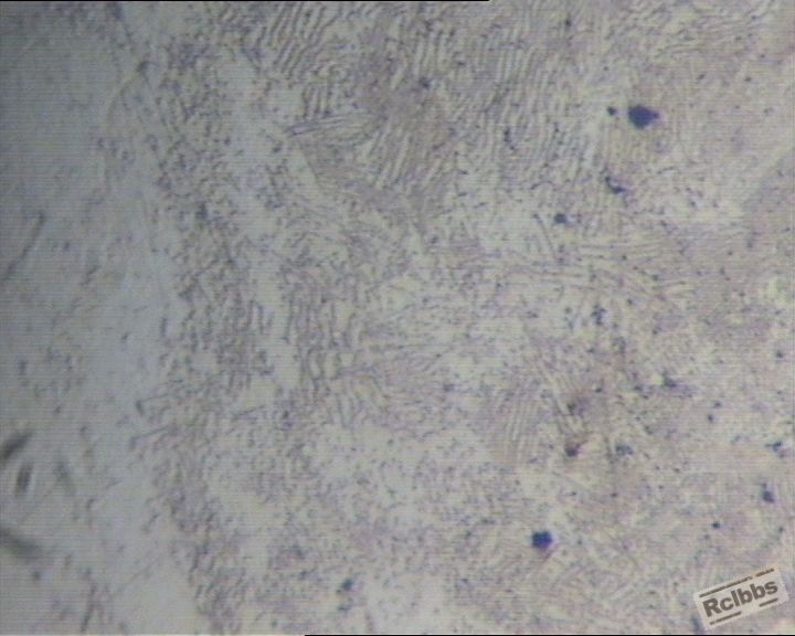

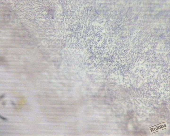

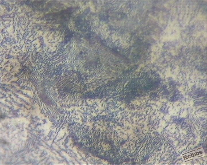

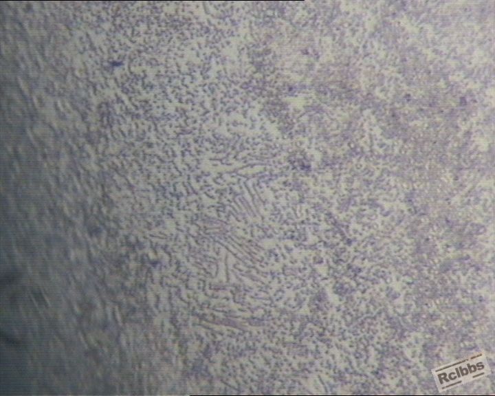

GCr15轴承套圈球化退火组织,在金相组织的边缘看到一些层片状碳化物,而在心部是没有的,请教这是怎么回事,照片都是500X
心部
心部

发表于 2012-10-12 21:31:55 | 显示全部楼层
边缘脱碳了为粗片P,不是欠热。
发表于 2012-10-13 10:37:57 | 显示全部楼层
乱,请讲述清楚,不然,让人无法理解。
 楼主| 发表于 2012-10-13 11:41:51 | 显示全部楼层
就是我们轴承钢GCr15钢管,先经过1100℃左右穿孔,然后球化退火,最近看到组织中,心部组织细小,可是靠近视野最边缘的部分看到了片状的珠光体,有点像过热,这是怎么回事,边缘的是因为脱碳造成的吗?

发表于 2012-10-13 12:34:40 | 显示全部楼层
登高勇者 发表于 2012-10-13 11:41
就是我们轴承钢GCr15钢管,先经过1100℃左右穿孔,然后球化退火,最近看到组织中,心部组织细小,可是靠近 ...
非常准确。。。。。。。。。。。。。。。。

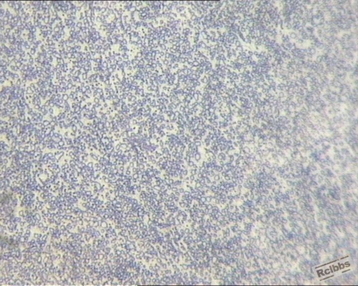

发表于 2012-10-15 07:48:31 | 显示全部楼层
最后一张照片是上面的片状组织经过二次退火后的组织吗?
发表于 2012-10-15 07:55:44 | 显示全部楼层
二楼说的对,表层中的片状珠光体是由于表面脱碳造成的
发表于 2012-10-15 19:20:44 | 显示全部楼层
脱碳,套圈都脱碳了,看来球化退火脱碳很严重了

发表于 2012-10-15 21:39:26 | 显示全部楼层
1100度温度放置时间长了,表面脱碳严重并达到共析成分,冷却后形成片状珠光体组织。回答完毕。
 楼主| 发表于 2012-10-16 10:20:11 | 显示全部楼层
二次球化退火后心部的组织,那个感觉还可以,评级2级,不知道高工你的看法怎样
 楼主| 发表于 2012-10-16 10:23:12 | 显示全部楼层
这个是轴承钢管生产工艺,你可以了解下,1100℃不算高的,经过穿孔后,进行球化退火,795℃保温4小时左右,再730℃等温3.5小时,我感觉是我们等温的时间短了
 楼主| 发表于 2012-10-16 10:24:12 | 显示全部楼层
我从我另一朋友那听说,这属于球化不完全,不知道球化不完全具体是怎么回事
签到天数: 173 天
发表于 2012-10-16 13:24:39 | 显示全部楼层
这个照片的球化挺好的!你这是经过1100度穿孔后再退火啊!那如果保护气氛没有的话会造成脱贫碳,从而影响退火组织!
