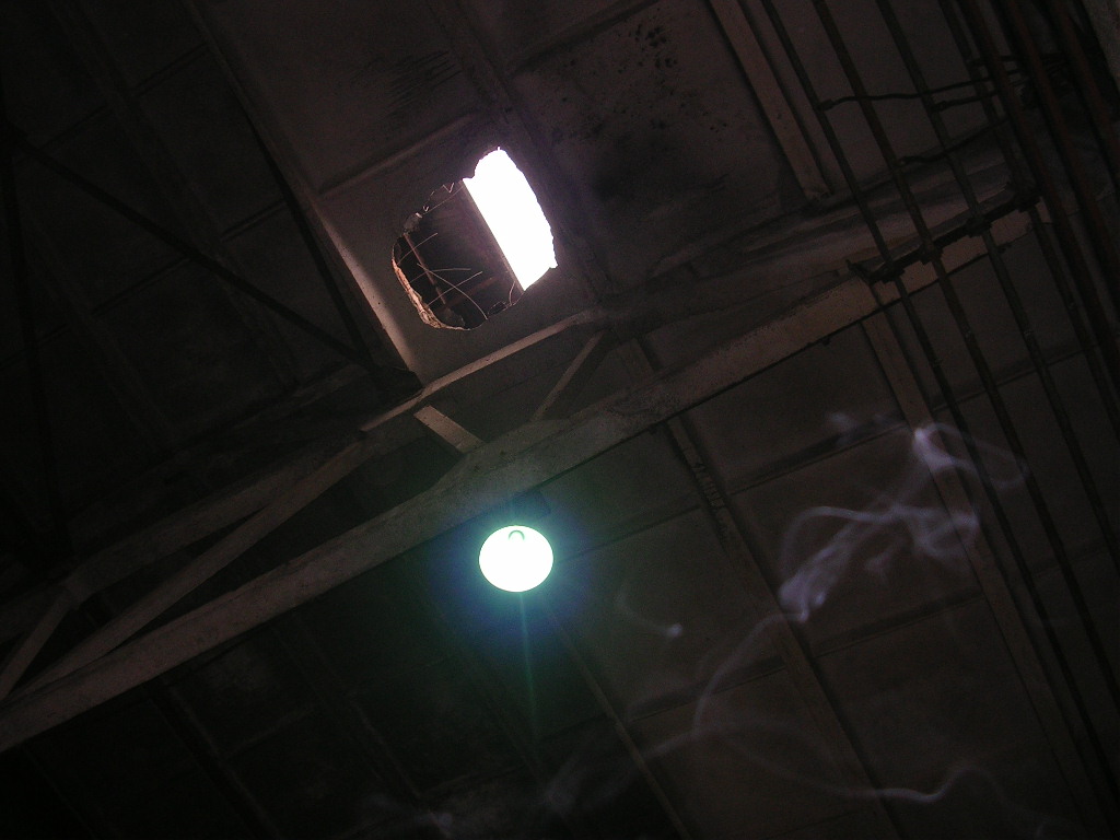

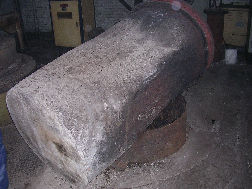

渗碳缓冷桶在使用过程中发生爆炸,像火箭一样垂直飞出15米高,打破屋顶呢!
[ 本帖最后由 wangqinghua196 于 2007-11-5 20:45 编辑 ]
爆炸后落地的状态
爆炸后落地的状态
打破屋顶
打破屋顶

发表于 2007-11-5 20:48:08 | 显示全部楼层
保温桶内,可燃气体达到爆炸的范围
因此,做此类工件安全一定要做好.

 楼主| 发表于 2007-11-5 20:52:02 | 显示全部楼层
再补充一下
横着的是桶内壁,飞到"天上"的部分;
外壳在原地没有移动,在桶内壁的下面压着的部分!

发表于 2007-11-5 21:43:20 | 显示全部楼层
真恐怖,没伤着人算大幸了.大家一定要小心!平安是福!

发表于 2007-11-5 23:11:06 | 显示全部楼层
我认为是缓冷桶内倒入的保护剂太多了,遇热的工件没完全燃烧,蒸发后桶内压力高,发生爆炸。
我们有一次是缓冷的时间短,打开缓冷盖的时候“轰”的一声巨响,一个大火球打出来,操作者的脸打的发黄,当时没事,过后掉了一屋皮,也算万幸,没出什么大事。
发表于 2007-11-5 23:20:51 | 显示全部楼层
可能是渗碳的时候缓冷桶内的气体渗碳剂流量太大,而且燃烧极不完全,致使缓冷桶内的气压太大导致的.有点像高压锅上面那个气顶阀冲上去的意思一样

发表于 2007-11-6 10:29:59 | 显示全部楼层
爆炸三要素:
一 、可燃性气体与空气混合,达到一定的混合比;二、相对的密闭空间;三、温度达到爆燃点。
看来这三要素你都具备了。
一 、你在缓冷罐内放了炭粉或滴注了甲醇等可燃性物质,“飞天”时温度肯定低于750度,因低于750度无法产生燃烧反应,空气未排净,所以达到一定的混合比。
二、缓冷罐底部密封,上面一定有盖,形成了相对的密闭空间。
三、工件本身就有温度,所以缓冷,温度肯定能达到爆燃点。
三要素具备,所以“嫦娥”就飞天了,呵呵!
