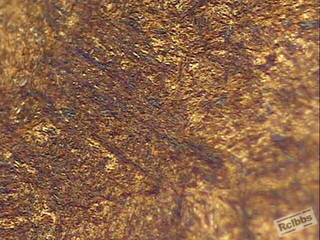

 楼主| 发表于 2012-10-2 21:04:46 | 显示全部楼层
调质组织 500X
调质组织 500X
附传一张调质组织,硬度在16~17HRC

发表于 2012-10-3 05:22:33 | 显示全部楼层
的确你们调质没有做  或者没有做好
签到天数: 1158 天
发表于 2012-10-3 08:21:45 | 显示全部楼层
调高调质硬度,感应淬火层去下限,4.5

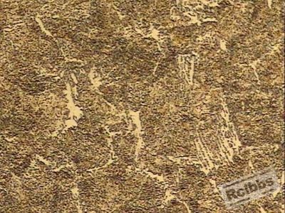

 楼主| 发表于 2012-10-3 12:48:16 | 显示全部楼层
500x
500x
附传一张淬火组织500X图片,屈服点3200N,扭断力3600N。其实我们调质的组织一直都是这样的,变化 的淬火,个人感觉屈服点高,扭断力低,说明工件塑性很差,和这种粗大的淬火马氏体有关吧。

发表于 2012-10-5 19:57:17 | 显示全部楼层
最好把中频淬火的硬度梯度曲线检测出来,看看有什么问题。应该对调质硬度适当提高一些。感觉调质金相问题不大。问题可能出在感应淬火。

签到天数: 1254 天
发表于 2012-10-9 09:20:02 | 显示全部楼层
调质组织中有先共析铁素体,冷却速度不够。调质确实有问题。
